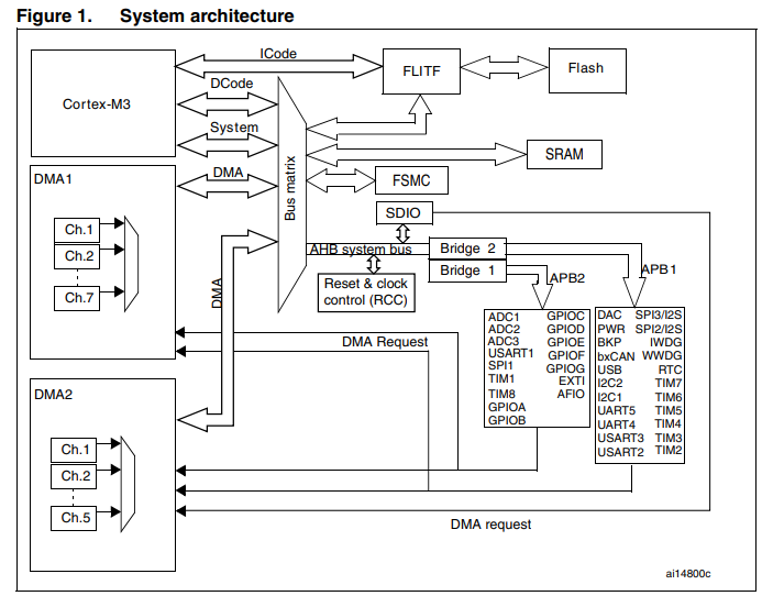

Acaba mimaride mi sıkıntı var. Referans manual'de APB2 üzerinden GPIOE'ye yazma yapılabildiğini göstermiş.
Bunu F1 serisi desteklemiyor mu anlamadım. ST vermiş olduğu örnekte STM32L476 ile yapmış. Ben F1 de yapmaya çalışıyorum. DMA ile GPIOE'nin (Yada başka bir GPIO) ODR sine nasıl veri yazarım? Şuan için tetik kaynağı önemli değil. DMA ile doğrudan GPIO'ya veri aktarmak mümkün mü?
Cubemx ve hal kullanarak bu tür şeyler çalıştırmak çok zor olabiliyor. Hal ı ne kadar temizleselerde hala buglar var(en basitinden yakın zamanda i2c de alternate pin e geçirdim bir türlü çalışmıyordu meğer cubemx alternate ile generate ederken pinleri doğru ayarlamıyormuş), referans manuel de bu işin yapılması tarif edildiyse register üzerinden kendin konfigre edip denersen başarı şansın bence artar. Yalnız ben soruda şunu anlamadım veri aktarımı tamamlanmıtor ne demek? Çıkış mı yok?
Dma ile gpio ya veri aktarma sorusunun cevabı ise evet, hatta gpio değil neredeyse her peripheral için aktarım mümkün

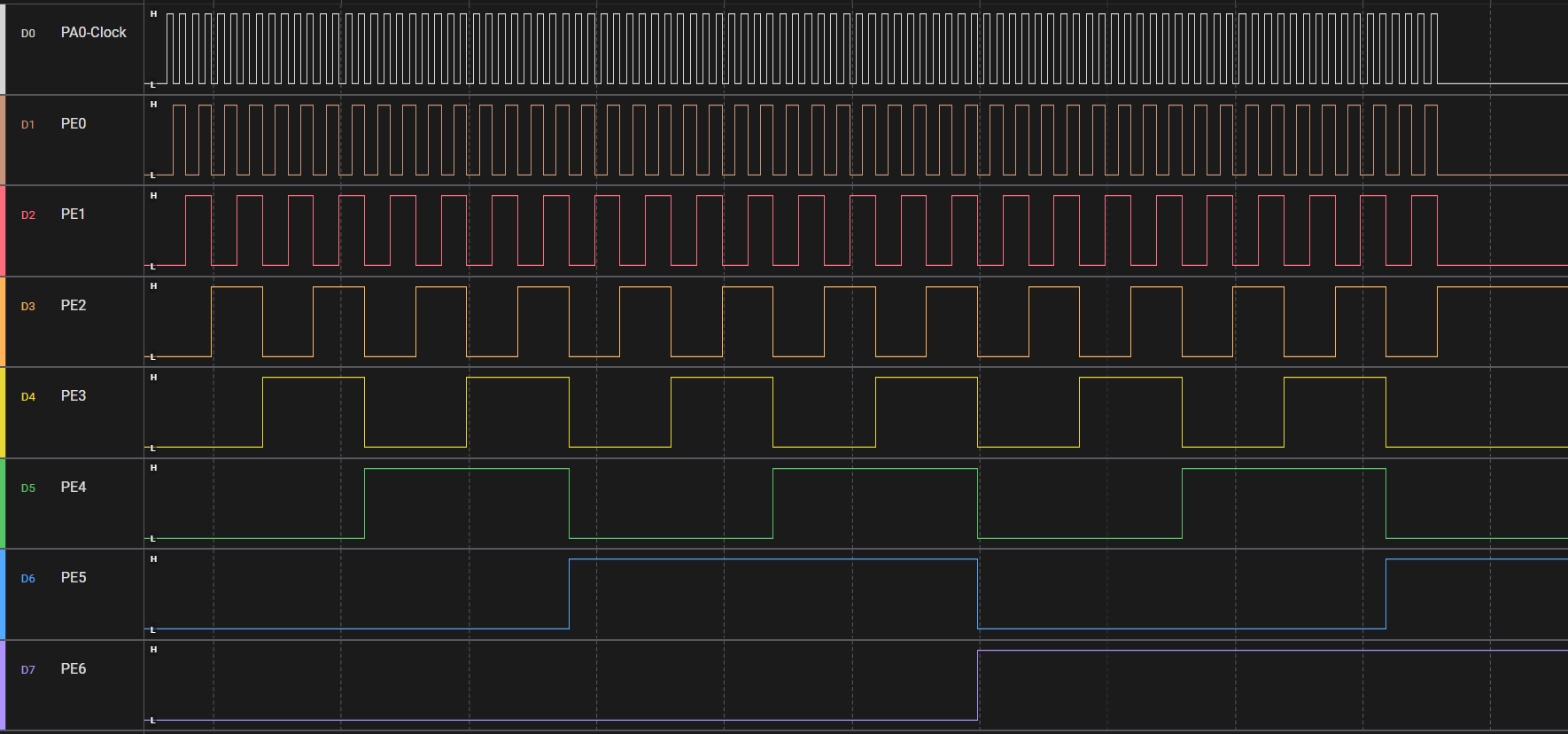

Lojik analizör ile GPIOE çıkışlarını ve PA0 clock çıkışını inceliyorum. Lojik analizör D0 clock pinine bağlı. D1-D7 ise PE0,PE6 arasına bağlı. Aldığım çıktı bu şekilde.
Fakat burada Clock Polaritesi ile ilgili bir problem var. Clock ile sinyali düşen kenarı yaşadığı anda DMA tetikleniyor. Aldığım sinyale yaklaşınca görebiliyorum. Yani Clock sinyalinde her düşen kenar olduğunda GPIO çıkışı 125ns sonra güncellenmiş.
PWM modunu değiştirmeyi deneyeceğim. Yada DMA tetik kaynağını TIM_Update olarak ayarlayıp yine PWM modun da clock üretmeyi deneyeceğim.

Bu dediğim clock polaritesi ile ilgili sorunun sebebi şu. Normalde DMA ayarlarımızı felan yaptık dedikki DMA'ya sen Tim2 CH1 Capture Compare tetik kaynağından tetikelenceksin. Her tetik geldiğinde bir tane transfer yap diyoruz. Transfer bittiğinde kesme oluştur ve kesme içerisinde boş yere clock üretilmesin diye Timeri aniden durduruyoruz.
Ayarlarımızı yaptıktan sonra Timeri çalıştırdığımızda timerin ilk counter değeri 0.
Timer PWM1 modun da çalışıyor ki PWM1 modunda CNT<CCR1 iken Çıkış 1 olur. Dolayısıyla timer çalışır çalışmaz Çıkış 1 oluyor, daha sonra CNT>=CCR olduğu anda çıkış 0 oluyor ve Tim2_CC1_Ref kaynağından DMA tetikleniyor bir adet transfer yapmış oluyor. Fakat bu durumda ilk başta 1 adet clock sinyali vermiş oluyorum ki bu benim slave aygıtımın boş bir veri almasına neden olur.
Ben timeri başlatmadan software olarak öncesinde DMA'ya bir tetik verip önden bir adet veriyi çıkışa göndersem sorun olmayacak gibi. Bunu nasıl yaparım? Lojik analizör çıkışındaki verileri incelediğimde bu kanıya vardım. Bu mümkün mü?
Timer in countu up dan down a çekseniz de çözülebilir gibi geldi bana
Hocam birçok olasılığı denedim ama olmadı. Tim Counter UP mode, Down Mode, PWM Mode 1 PWM Mode 2 vs hepsinde aynı problem var. PWM'i başlatmadan önce DMA'yı software olarak tetikleyip bir adet transfer yaptırmam lazım.
TIM2->EGR |= TIM_EGR_CC1G;
Yukarıdaki satır ile DMA'ya software tetik verebildim. Bu şekilde oldu gibi. Artık clock polaritesi uyuyor. Fakat Biraz daha iyileştirebilirmiyim diye uğraşıyorum.

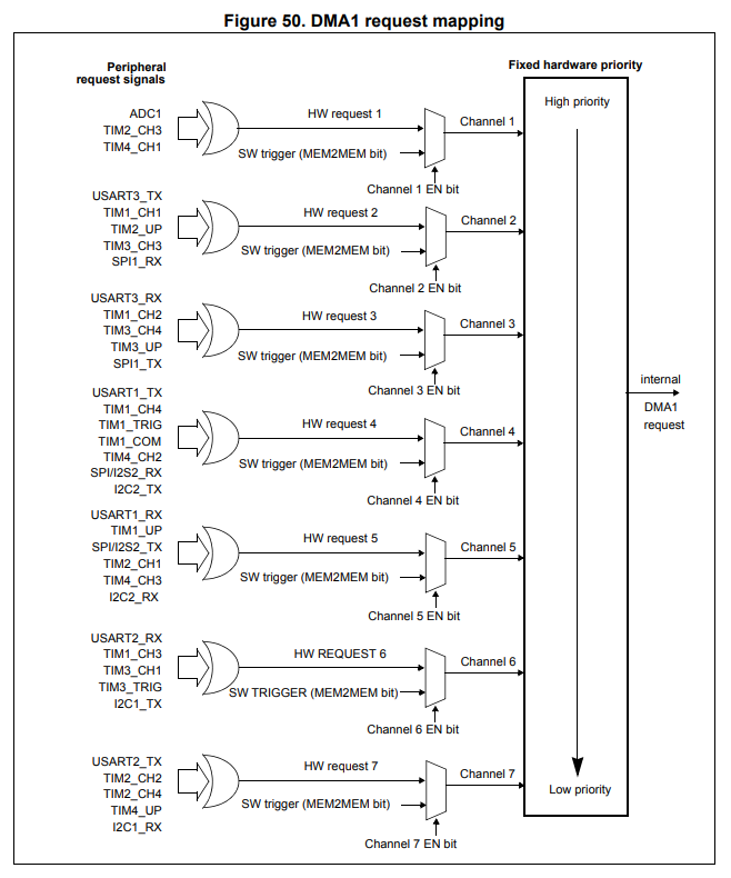

DMA'yı TIM_DMA_ID_CC1 kanalı ile tetikliyorum. Bu sinyal kanyağı DMA kanal5 ile kullanılabiliyor. Ben Timer Update ile DMAyı tetiklersem counter her sıfırlandığında dma tetiklenir diye düşündüm. Ama Tim Update Kaynağı ancak DMA kanal2 ile tetikleniyor. Ayarlarımı aşağıdaki gibi yaptım.

Şimdi anladım olayı. Benzer bir şeyi ben timer ile yaşıyorum, timer ı başlattığın anda kesme oluşuyor. Ben bunu timer için çözmek için timeri başlatmadan hemen önce şunu koyuyorum.
C:
__HAL_TIM_CLEAR_IT(&htim16,TIM_IT_UPDATE);
Dma yı manuel olarak tetiklemek sanırım mümkün değil, ama dma yı tetikleyen eventi manuel olarak oluşturabilirsin. Büyük ihtimalle onun için bir hal kodu yoktur, TIMx->EGR üzerinde dma yı tetikleyen eventi soft olarak oluşturursan bence istediğin olur.
Edit:Tam ben yazarken çözmüşsün sanırım.
@clc Şuan amacın veri transferini Tim update eventi ile yapmak. Clock pulse ise tim arr/2 de olacağından dolayı clock pulse tam ortada olur. Bunu yapmaya çalışıyorum ama yapamadım. Yukarıdaki ayarlarını bi incelemeniz mümkünmü
STM32F103'de DMA'yı TIM_UPDATE olayı ile nasıl tetiklerim? Kafamda bir proje var onu yapmaya çalışıyorum fakat bunun için paralel veri aktarım işini tam anlamıyla oturtmam gerekiyor.
DMA'yı önceki mesajlarımda TIM2_CH1_CC olayı ile tetikleyerek istediğim boyutta veriyi GPIO'ya aktardım. Fakat amacım update olayı ile daha düzgün bir çıkış elde etmek. Bunu başaramadım

Request MAP'e bakıyorum. Tim2_UP olayı DMA1 Channel 2 ile kullanılabiliyor.
Bu ayarlarda hata görebilen var mı? Aslında tek yaptığım TIM_DMA_ID_CC1 yerine TIM_DMA_ID_UPDATE olarak değiştiriyorum. Tabi DMA Kanal 2 için diğer yönlendirmeleri de yapıyorum.
Sonunda bu işi hallettim. HAL kütüphane ile yapamadım. Anlamsız problemlerle uğraşıp durdum. Bende mecburen Register seviyesinde kodlama yaparak işi çözmeye çalıştım. Chat GPT bu konuda işlerimi inanılmaz derece kolaylaştırdı. Gerçekten en büyük yardımcım olmuş durumda. Yoksa referans manuel içinde kaybolup gidecektim.
DMA1 Kanal3'e geçtim. Burada TIM3 Update kanalı ile DMAyı tetikledim. Aynı zamanda TIM3 CH4 ile PWM2 modunda PWM oluşturdum. Şuanda Arka planda gerçekleşen olay şu.

En son testlerimde aşağıdaki gibi sonuçlara ulaştım tam istediğim gibi. Logic analizörüm 8 girişli olduğundan dolayı anca 8 kanal görüntüleyebildim.
Burada da daha yakınlaşarak göstermeye çalıştım.
Çıkışa aktarmış olduğum veriler 1 den 100'e kadar sayıların olduğu bir diziden ibaret. Bu diziyi çıkışa aktarıyorum. Şuanda 350khz lere kadar çıktım. Amacım P2.5 RGB led panellere bit banding yaparak Renk oluşturmak. 18 yada 24 bit renk derinliği deneyeceğim. Bu yüzden yüksek hızlı transfer yapmam şart. Bunun alt yapısını oluşturuyorum .
