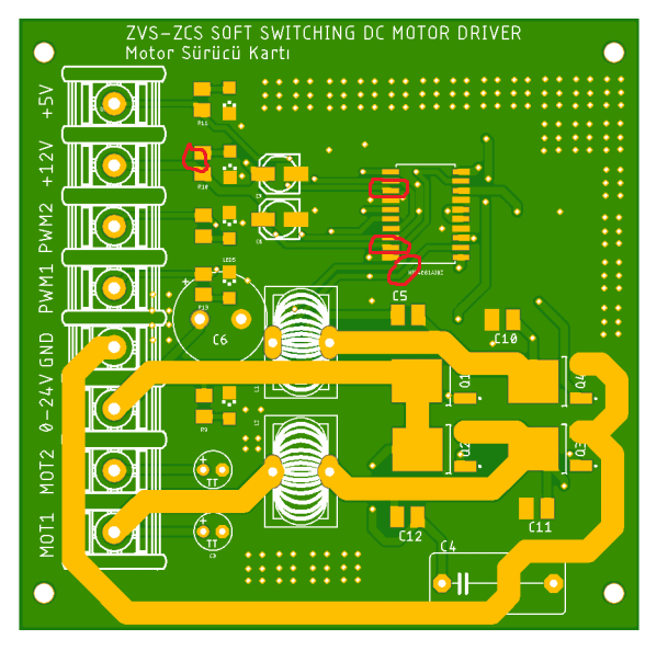

PCB yi böyle çizdim.
Dediklerinizi uyguladım Fırat bey :)
Umarım olmuştur.
Görünüşe göre yolları mümkün olduğunca düz çekmeye çalışmışsın.
Bence yollar bu kadar bir birine yakın olacağına bir miktar daha çapraz gitse devreye hiç bir zararı olmaz.
Ayrıca pcb de bol bol yer varken yolları ince çekmişsin.
Yine bence eğer pcb de yer varsa yollar olması gerektiğinden bir tık kalın çekilmeli.
15840 eklentisine bak
Hocam yollardan çok düşük akım geçecek sorun yaşamadım açıkçası
Sorun yaşamadıysanız güzel ama yine de yol çekimi belli bir simetri üzerine yapılmalı diye düşünüyorum. Daha sonra başka biri incelediğinde daha kolay anlaşılabilir. Ayrıca bu şekilde çizmeye alışırsanız daha sonra, daha spesifik çizimler yaptığınızda da böyle devam edersiniz. O zaman işler karışabilir. Tabi tercih sizin. Nasıl rahat ediyorsanız öyle yapın. Benimkisi sadece ürünün global olması için bir öneri.
