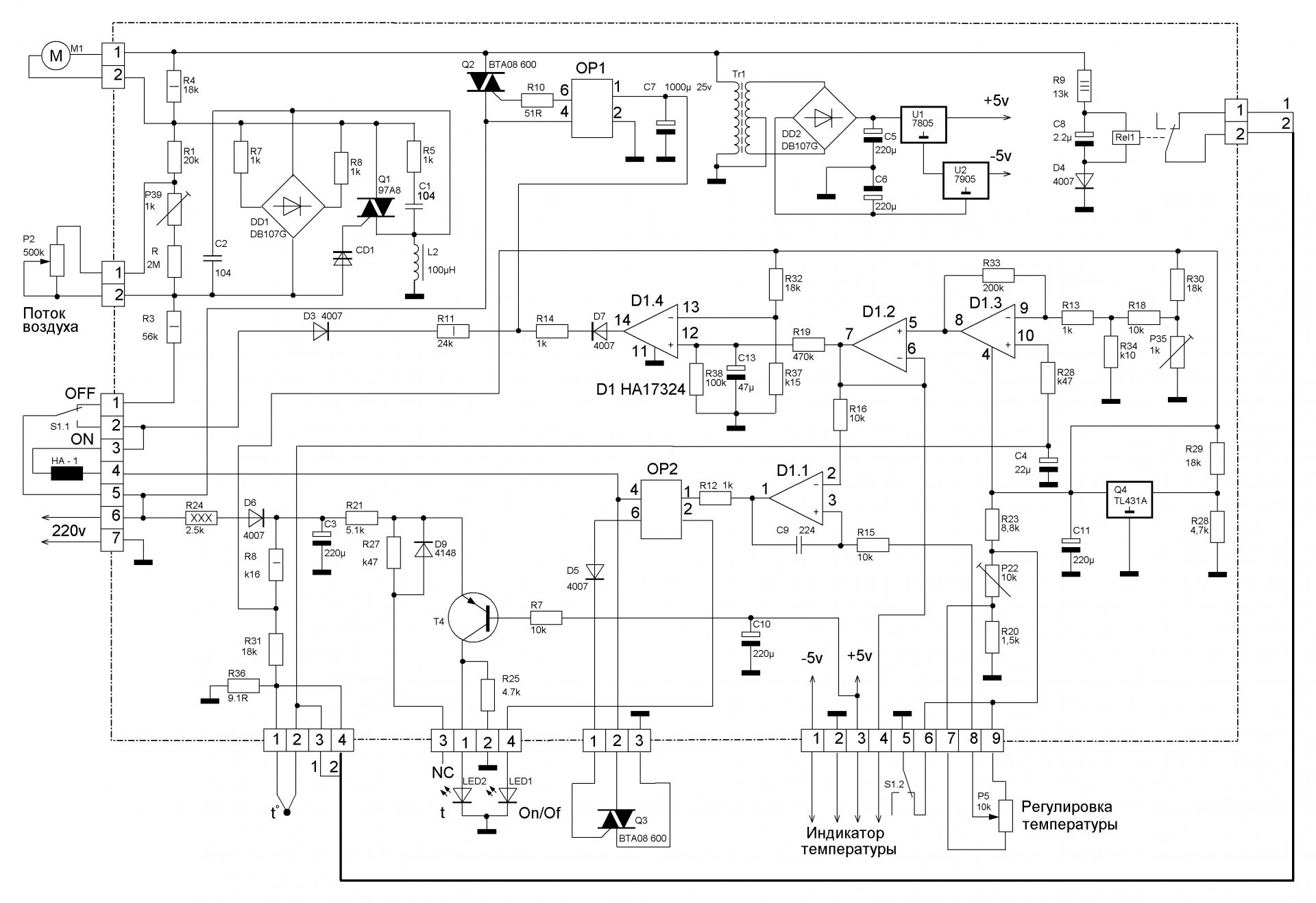

Merhabalar ben bu sıcak hava istasyonu nu tamir etmek istiyorum bana yardım edermisiniz cihazda bir değişiklik yaptım, ilk başlarda güzel çalışıyordu ama sonra gitti, hiç tepki alamıyorum.
Bu cihazın tam devre şemasını nereden elde edebilirim,

Hiç tepki alamıyorsan bu besleme voltajları ile ilgili bir sorun olabilir. Şebeke bağlantısından içeri doğru voltaj takibi yapman lazım.
Girişe voltaj geliyor hava kompresörününe de 220v geliyor ama ne ekranda nede rezistanslara voltaj gelmiyor.
Işıklar yanmıyor
İşte voltajı takip edeceksin. Bunda bir SMPS göremiyorum, demekki bir kondansatör ile 220 V düşürülüyor. Sonra da düşürülen bu AC doğrultuluyor olacak ve oradan 5 V veya 3.3 V neyse işlemcinin besleme voltajları üretiliyor olacak. Bunları hep takip edip ilgili voltaj var mı teyit etmen lazım.

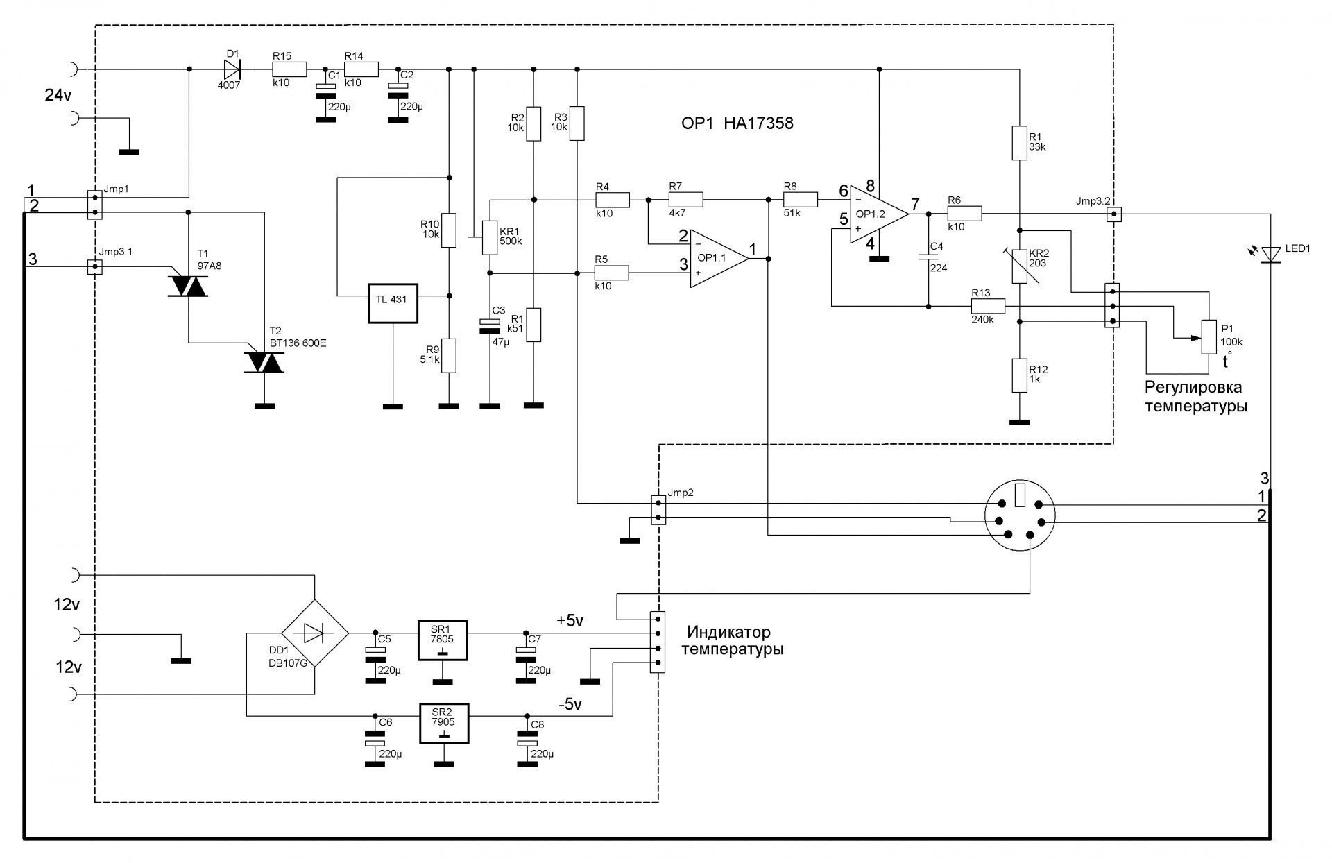

Şema bu olabilir mi?
veya bu

E tamam, verdigim linkte de zaten farkli isimde de olsa devre semasi var. Bunu istememis miydiniz siz? Sercan Bey oraya eklemis iste.
E tamam, verdigim linkte de zaten farkli isimde de olsa devre semasi var. Bunu istememis miydiniz siz? Serkan Bey oraya eklemis iste.
Benim devreye benzemiyor, burada paylaılan devre şemasında ekran bile yok,
Benim cihazda bir tane sıcak hava tabancası bir tanede havya ekranı olmak üzere iki farklı ekran var,
Benim pcb kartının ortasında büyük bir delik var,(açma kapama düğmelerine denk gelen yer,
Ayrıca soketler falanda farklı yerde, yani bu paylaşılan devre şeması benimki ile alakası yok, gündüz tam devreyi çeker atarım
Sol alta iki tane ekran konmus, mavi kisimda. Sag alttaki aciklama kisminda YH852D+V6-FJ modeline ait oldugu belirtilmis. Versiyon farkliliklarinda minor degisiklikler olabilir tabii ama model adi degismediyse cok buyuk farklar yoktur diye tahmin ediyorum. BUrada sadece sema var, o yuzden fiziksel PCB dizayninin benzerligi hakkinda bir yorumda bulunamam.
Sizin verdiğiniz linkteki şemaya da baktım, benzerlik var,
Ama Çok da değişiklik var,
Binim güç girişi yerinde senin linkteki şemada diafram kabloları var görünüyor
Yaptığım değişiklik sonucunda kabloların yerini karıştırdım,
Tamir ettikten sonra, bozmak istemediğim için buradan şema istedim, sizide zahmete soktum hakkınızı helal edin
Birebir aynı şema olmasa da; yukarıdaki şemalardan cihazın çalışması hakkında bilgi sahibi olursunuz.
