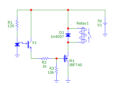

TCST2103 sensörü ile bu HJR-3FF-S-Z-4/05VDC roleyi nasıl açıp kapatmak lazım?

IRF740 veya onun gibi Rds[SUB]ON[/SUB] direnci 1Ω un altında, gate source eşik voltajı da 5V un altında olan bir MOSFET kullanman lazım.
Transistörl devre iş görmediği için mi MOSFET'e bakıyorsun, yoksa transistörlüyü denemedin mi?
C1815 i denedim ama olmadı. Nasıl bağlamam gerekiyor.
Bir de şunu belirteyim: Transistörü, bacaklarının ne olduğunu BİLEREK baştan doğru bağlamak lazım. Bir şekilde bağladın ve olmadıysa, yapılan yanlışa bağlı olarak transistörü yakmış olabilirsin.

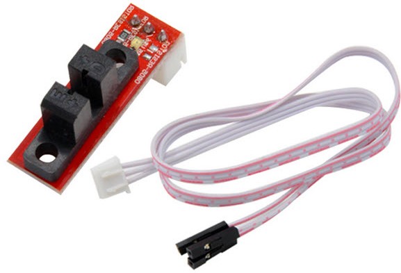

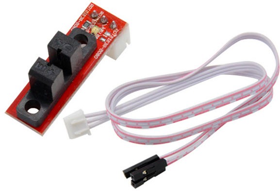

Bu resimdeki Optik Endstop Modülü ile olurmu?

3016 eklentisine bak
Valla hiç kullanmadım bunu. Ama @serkan_48 ın dediği gibi bu sendeki sensörün PCB'lenmiş hali. Bir de bonus olarak IR vericinin direncini ve bir de LED koymuşlar herhalde. Gene harici transistör veya MOSFET gerekecek, o yüzden sen yukarıdaki devreleri çalıştırmak için uğraşmaya devam et derim. Orada yaptığın hatayı anlarsan bu çok iyi bir eğitim olur sana.

TCST2103 bir optokuplör değil Gökhan. Belli bir mesafede konumlanmış bir IR verici ve fototransistör. Normalde IR verici fototransistörü görüyor, ama araya bir engel girerse görmüyor. Ona göre de burada yapıldığı gibi limit switch olarak kullanıyorsun, veya orada dönen bir delikli disk varsa da devir saymada kullanabiliyorsun.

5V Güç kaynağı: Örnek devrenin aynısını yaptım, 1K çıkışını ölçtüğümde 0,173V, sensörün çatalına engel girdiğimde (Transistör olmadan) 4,300V oluyor. Bu 4,300Vtun Amperini öçtüm 0,04. Ne yapmam gerekir.
Hem devrenin aynısını yaptım diyorsun hem de transistör olmadan ölçüyorum diyorsun. Transistör olmadan 1k nın çıkışında voltaj ölçümünün hiçbir anlamı yok. Devrenin aynısını kur, komple herşey dahil (güç kaynağı vs) resmini de ekle, oradan devam edelim.

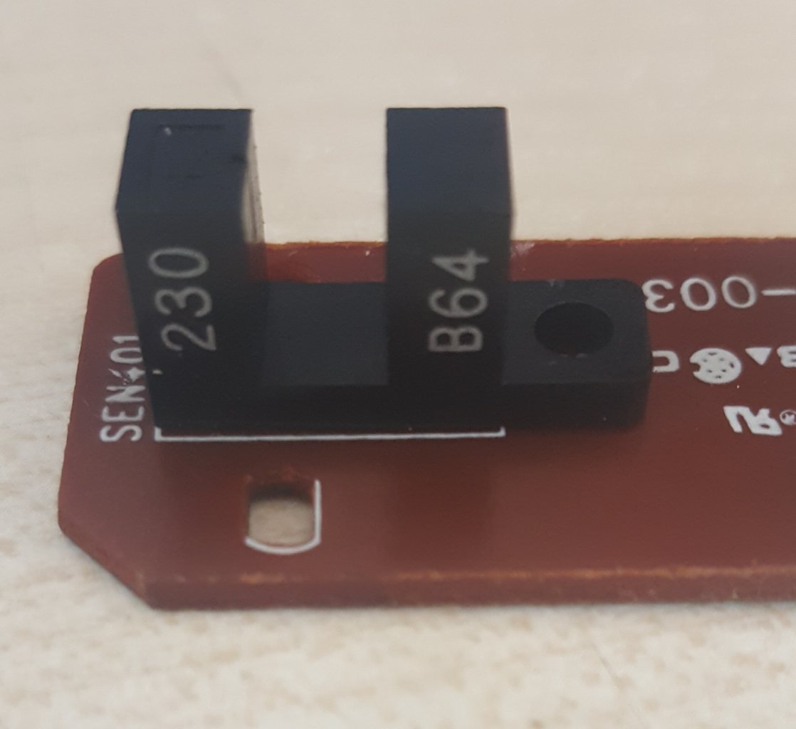

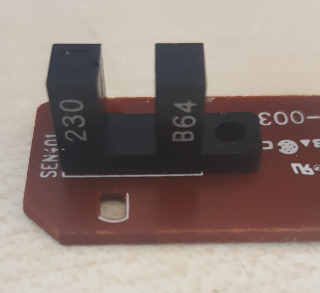

Bende de öyle birşey var ama üzerindeki yazılardan hiç bir şey çıkmıyor. Kulelerden birinin üstünde diyot simgesi --ı>ı-- var. Başkada bir şey yok.

Evet aynı şey. Ama tabi isimsiz Çin malı birşey olduğu için özelliklerini, datasheet'ini bulma konusunda bol şans :katil2:
Aslında bunun etrafını tamamen elektrikçi bandı ile sarar ışık geçirmez hale getirirsen neticede bir optokuplör elde etmiş oluyorsun.
