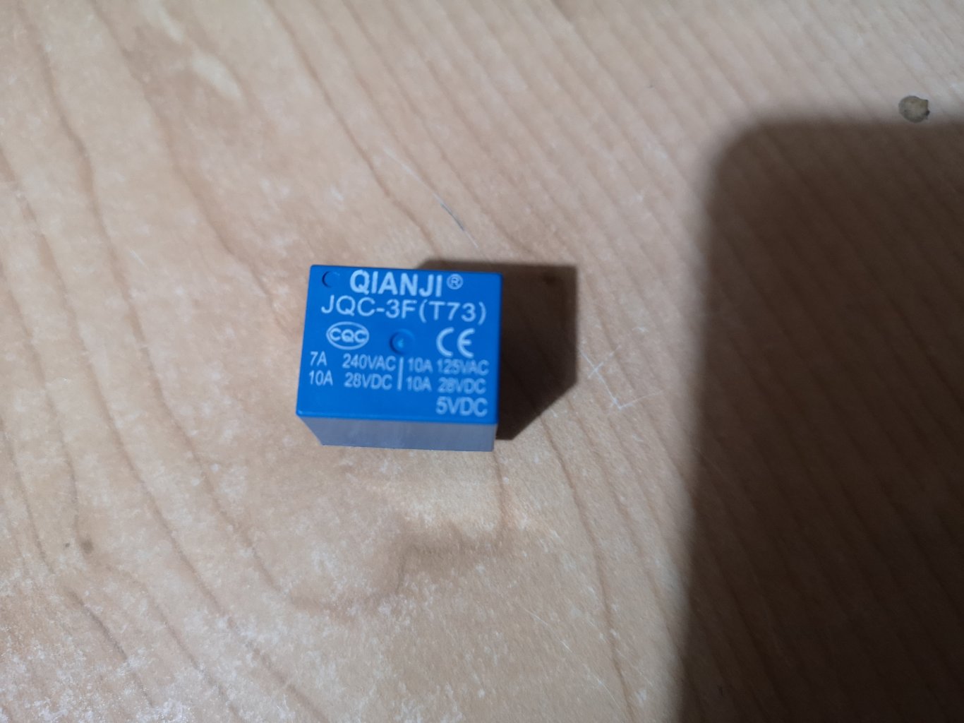

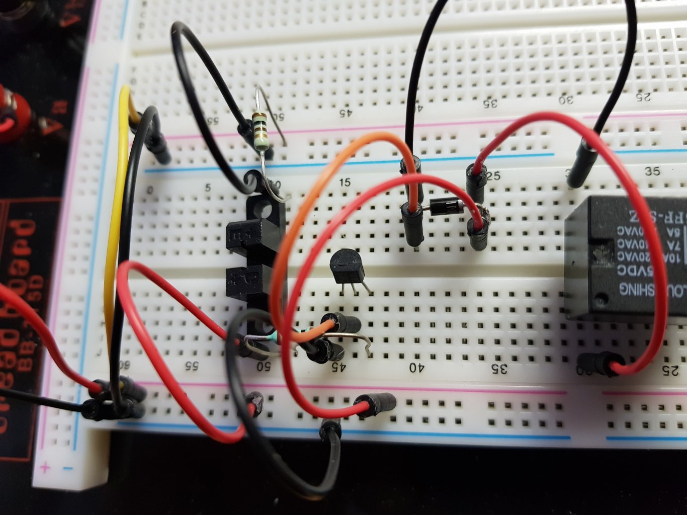

TCST2103 sensörü ile bu HJR-3FF-S-Z-4/05VDC roleyi nasıl açıp kapatmak lazım?
Resimdeki hata nerede. Akım verdiğimde Röle açıyor kapatma olmuyor, akımı kestiğimde kapanıyor. Optik sensörün ortasındaki araya bir engel koyup çıkartığımda hicbir hareket olmuyor.

Transistör bc547 ise bağlantısı yanlış sanki. Diyottan çıkan kablonun en soldaki bacağa, yani collector e bağlanması lazım. Sen ortadaki base bacağına bağlamışsın.

Devre doğru gibi duruyor. Devrenin bileşenlerini ayrı ayrı test edelim. TCST2103 sensörünün D ve + uçlarını kısa devre et. Rölenin çekmesi lazım. Çekmiyorsa önce bu sorunu çözmek lazım.

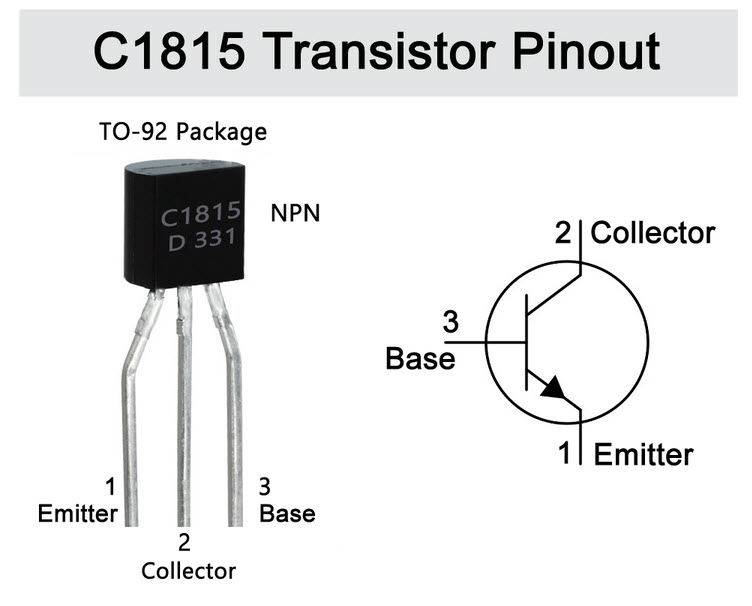

2SC1815 kullanıyorum demişti. O transistöre göre doğru.
Bu Transistor.
D ve + uçlarını kısa devre yaptım değişen birsey olmadı.
O zaman iki ihtimal var. Ya transistör bozuk yada röle bozuk. Röleye doğrudan 5V verince çekiyorsa o zaman transistör bozuktur.
Aslında 1N4007 de bozuk olabilir ama bu çok düşük bir ihtimal. Bir de tabi özellikle Çin breadboard'larında her zaman temassızlık sorunu olabilir.
Valla aklıma başka da birşey gelmiyor. Çok basit bir devre, başka bozulabilecek birşey de yok :)
Belki dediğin gibi breadboard temassızlığından kaynaklanıyordur abi. Adım adım ölçerek bakmak lazım.Bendeki sensörün özelliklerini bilsem kuracam da bilemiyorum ki.
Bende de Çin malı, son derece adi 5V luk minyatür rölelerden var. Şimdi denedim 4.5V da bile çekiyor. Yani harici transistör olmadan direkt sensör ile dahi çalışması lazımdı (ilk verdiğim devre). Çok temel bir sorun var senin düzenekte ama anlayamadık. Acaba güç kaynağın mı iyi değil? Yüke binince voltajı aşırı düşüyor mu?

Çizimini yaptığın devreyi denediysen resmini koyarmısın
Bende o sensörden yok. Ama devrede denenecek birşey de yok işin gerçeği. Tek transistör ve röle. Transistör bazını 1k direnç ile 5V'a verince rölenin çekmesi lazım.
