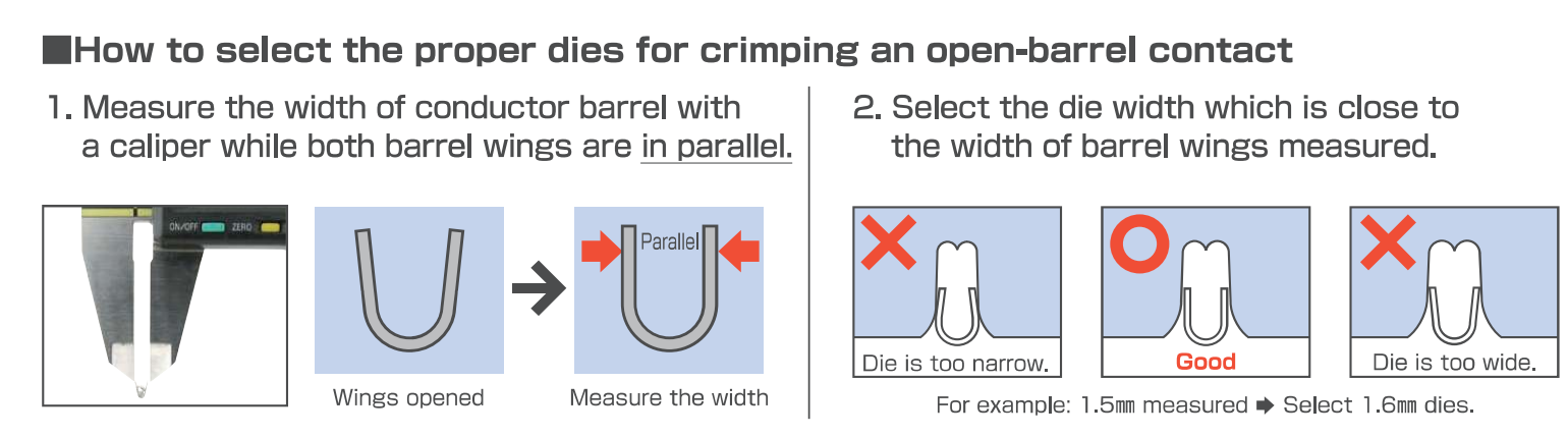

engineer markası terminalin açık halini U olarak ölç 0.1mm büyük ağız seç diyor buraya kadar harika ama bu meretler en uzun 55-60 usd. elimde ağzı U olarak ölçünde 1.80 ve 2.5 mm olan bir terminal var bunları sıkmam lazım ama almışken standart 2.54 ve 2mm terminal pinlerini de sıkabilmek istiyorum. hatta yaygın terminallerden bir set olsa harika olur. böyle bakınca 5-6 adet farklı tool almak gerekiyor.

aslında özetle istediğim olabildiğinde geniş aralıkta terminal sıkabilen bir pense seti maliyeti de çok yüksek olmasın. proskitin böyle setleri gördüğüm kadarıyla var ama türkiyede tam set denek gelemedim. engineer da bir pense 60 usd ve her bir ağız da 35-30 usd. bu metal parçalarını bu kadar pahalı yapan nedir açıkçası anlamıyorum.

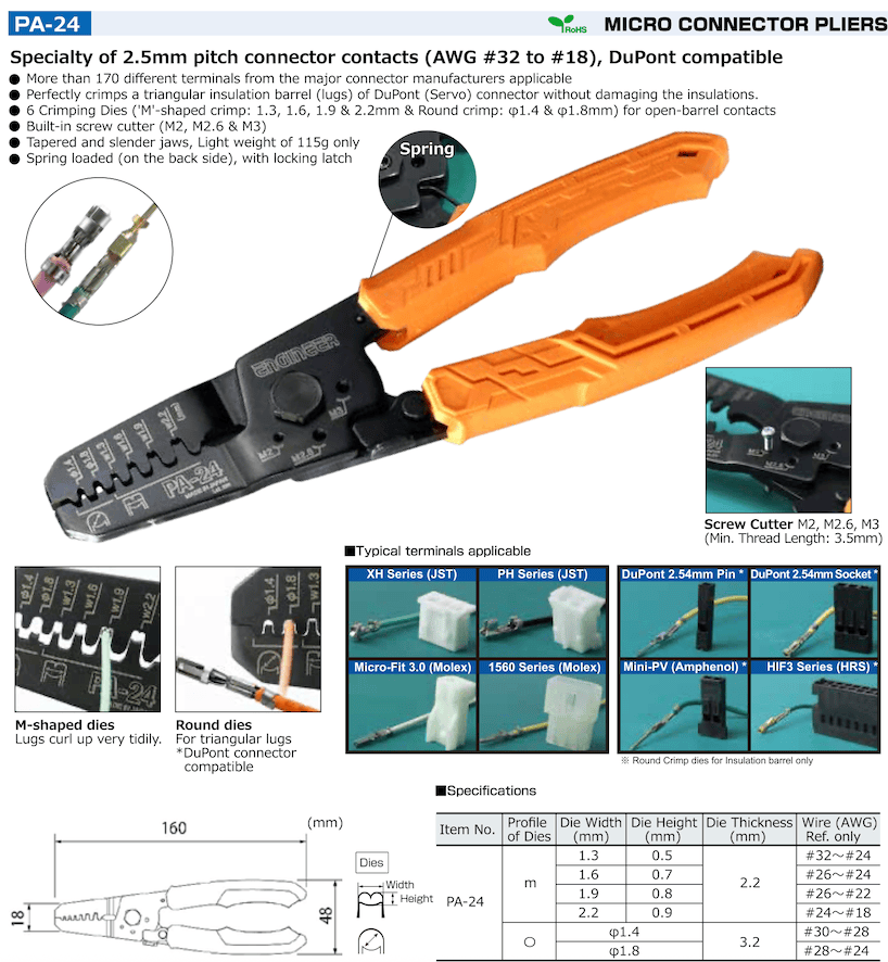

Engieer katalogunda hangileri icin kullanilabilecegi yaziyor. Ben kendi kullanimimi dusunerek PA-24 almistim.
1.9 işime yarıyor ama 2.6 için bir pense daha almam lazım. iki penseye toplam 110-120 dolar vermek gözüme biraz fazla geliyor.
şimdi galiba anlamadığım bir konu var. bu penseler iletkeni tutan ve kablo kılıfını tutan metalleri tek seferde sıkıyor. benim terminalin ön kısmı 1.8 bu durumda 1.9 yazan pense ağzının arka tarafı otomatik olarak 2.5mm metali mi sıkıyor olacak ? yoksa bu ince penseler ile (pa-24 gibi) iki adında mı sıkmak gerekiyor ?
bunların genelde izolasyonu sıka kalın taraftan işaretlendiğini gördüm. bu durumda 2.6 alsam ön taraf yaklaşık 1.9 mu olacak ?
düşündüğüm gibiymiş iki tip pense var biri dual action (2 adımda sıkma) gerektiriyor. ucuz olanlar genelde bu grupta.
bir de bunların içine neden vida kesici ekliyorlar onu anlamış değilim. terminaller ile vidaların ne alakası var ?
