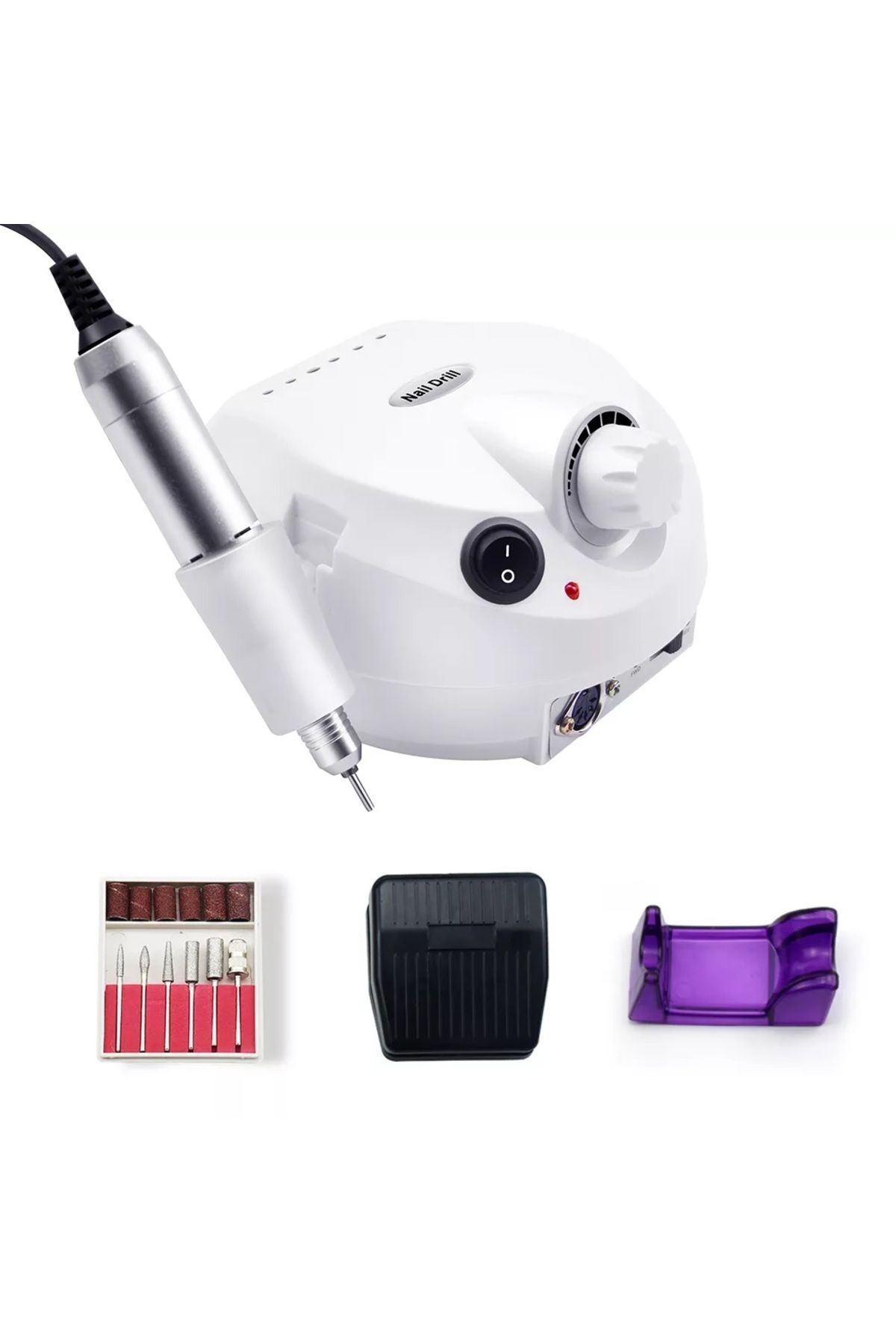

Bit pazarından aldığım, markasını bilmediğim tırnak matkabını şebekeye bağlayıp çalıştırdığımda üzerindeki kırmızı LED ışık veriyordu fakat matkap uç dönmüyordu. Zaten çalışmasını beklemiyordum, parça amaçlı 4 ekmek parasına aldım.
Elimde daha önce aldığım Saeyang Marathon SDE H37L1 35000 RPM Fırçalı Motor da mevcut. Bunun asıl kontrolücüsü yok, kendi yaptığım bir alternatifi vardı. Fakat son zamanlarda masada yerim olmadığından onu da ayarlı güç kaynağına bağlayıp kullanıyordum. Normalde Marathon motoru dişçiler kullanıyor. Birçok uç seçeneği de mevcut. Ben buna Proxxon 2.35 mm şaftlı uçlardan almıştım. Çok pratik ve verimli şekilde kullanıyorum. Denk gelsem dişçi seti de alacağım.
Bu tırnak matkabının çok daha güçsüz ve standart DC motoru var. Dediğim gibi esasen kontrolcünün kutusu (soketleri vs) için çok ucuza almıştım.
Kontrolcüye Marathon motoru bağladığımda çalıştığını gördüm. Sorunu motorun kendisindeymiş. "Nedir?" diye için açtığımda basitçe motora bağlı kabloların lehim yerinden koptuğunu gördüm. Çalıştırabileceğimi fark edince temizleyip kullanmaya karar verdim. Bu kirli bir süreç olduğundan eldiven ve koruyucu ile çalıştım. Hazırladığım yoğun kimyasal ile parçaların hepsine ultrasonik banyo yaptırdım ve UV ışık ile ışınladım. Ultrasonik banyoda çıkan kire bakılırsa eldiven ve koruyucu kullanmanın ne kadar gerekli olduğu görülüyor.
Sonra bütün parçaların ayrı ayrı çalıştığını doğruladıktan sonra bir araya getirdim ve güzelce yağladım. Sonuçta işe yarar aleminyum gövdeli bir motor daha edindim ve fotoğrafta çok belli olmasada yeni gibi oldu. Bir sonraki adımda da kontrolcünün kendisini temizleyip, yenileceğim.
Bu da kontrolçünün şimdiki hali, temizledikten sonra ayrıca fotoğraf eklerim.
Cihazın orijinaline ait şu görselleri de ekleyeyim. Normalde ayak pedalı, kasanın kenarında motoru tutacak bir yuva ve ayrıca stant mevcutmuş fakat benim aldığımda bunlar kayıp. Bu eksikleri de 3D yazıcı ile gidereceğim.
Bir de video çektim, bence çok iyi bir salınımı var. Normalde yumuşak metal, plastik ya da tahtadan talaş kaldırmak için kullanıyorum.
