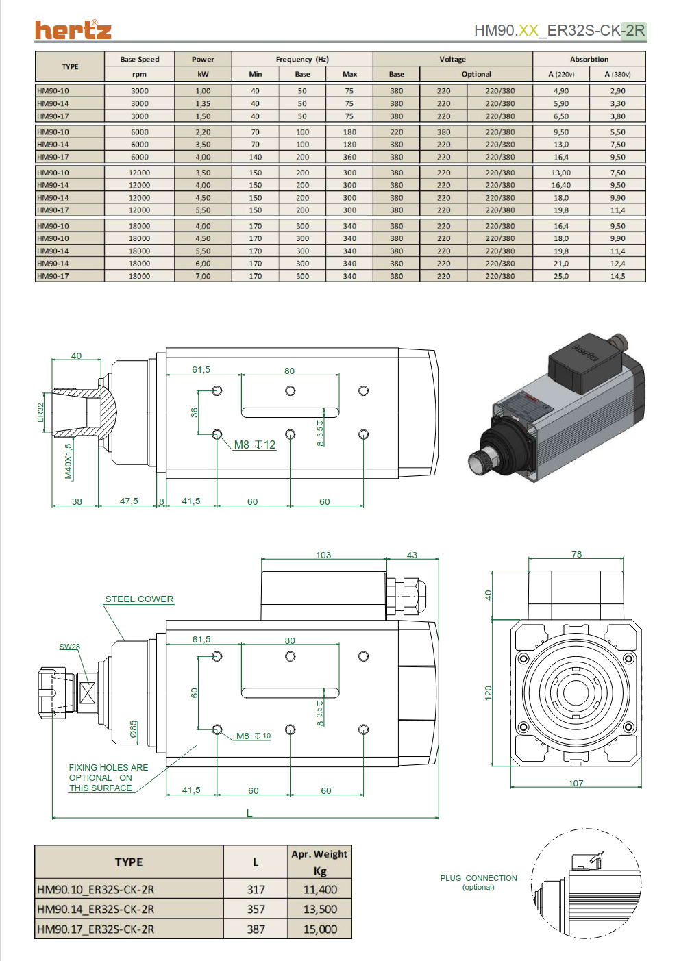

ER32 pens, 3000 rpm ve 1 kW sağlayan başka motor göremedim katalogda.
380V'u alıp direk motoru bağlayamazsın zannedersem. Çünkü yıldız üçgen bağlantısı motorun içinde yapılmış.
Ani kalkış motora bile sıkıntı. Muhtemelen sargı yakar.
Monofaze motorlar da var katalogda, ama benim anlamadığım olay şu: Spindle devrinin ayarlanabilir olması için bu motorların hepsinin üç fazlı olması gerekmiyor mu? Üç fazlı motor ile, VFD kullanarak, neredeyse hiç tork kaybı olmadan geniş aralıkta devir ayarı mümkün. Monofaze motorda bu mümkün değil. O zaman bu monofaze motorlar ne işe yarıyor?

Motor gelsin, doğrudan 380 V vereceğim ve bu durumda 3000 rpm ile dönecek. Ama değişik taş çaplarını kullanabilmek için devir ayarı lazım. 200 mm lık taşı 3000 devirden biraz aşağıda, 150 mm lik taşı da 4000 devirden biraz aşağıda çalıştırmak en iyisi.
Bir de şunu test edeceğim: Motor ağırlığı 11.5 kg, eğer çok ani kalkış yapıyorsa bu sakıncalı. Hele bir de 200 mm taş varken ani kalkıyorsa ilk kalkış anında takım tutucusuna büyük darbe vuracak. Adeta tornanın takım tutucusuna çekiç ile vurmak gibi. Bu durumda yumuşak kalkış özelliği olan bir VFD almak lazım.
üstadım verdiğiniz listede aldığınız motorun etiket bilgilerine baktığımda sürücüsüz 380V'la çalıştırılmaması gerektiğini anlıyorum.
Nasıl o sonuca varıyoruz? Motorun nominal çalışma gerilimi 380 V, nominal çalışma frekansı 50 Hz. Bunun dışında neyi eksik bırakıyoruz?
bu forumda bi başka konuda düştüğüm bi mantık hatası vardı yine aynı durum söz konusu. verdiğiniz tabloda üç ayrı frekans var 40, 50 ve 75. benim anladığım 3000 devrin 75Hz alınabileceği. tabi spindel motorlardan çok anlamadığımı yine belirteyim.
not: 3000 devir baz olarak belirtilmiş. şimdi farkettim kafanızı karıştırdığım için özür dilerim. 380V'ta sürücüsüz çalıştırılabilir.
Aldığım motor aşağıdaki tablodaki ilk sıradaki motor (HM90-10). Baz çalışma voltajı 380 V. Bir de opsiyonel 220, 220/380 demiş, bunun ne anlama geldiğini bilmiyorum. Baz çalışma frekansı da 50 Hz. Baz devir sayısı da 3000 rpm. 40 Hz için 2400 rpm, 75 Hz için de 4500 rpm.
Ben de tabi daha önce spindle motor kullanmışlığım yok, ama 380 V ve 50 Hz şebekeye bağlarsak bunun dönmesi lazım. Benim buradaki tek endişem, yumuşak kalkış olmayacağı için ani darbe oluşması. Onu göreceğiz. Eğer böyle ani darbe oluyorsa VFD alıp yumuşak kalkış, yumuşak duruş tanımlamak lazım.

üstadım kafanızı karıştırdığım için özür dilerim. 3000 devrin baz devir olduğu gözümden kaçmış. sonradan farkettim ve ilk mesajıma not olarak ekledim. 380V'ta sıkıntısız çalışması lazım.
