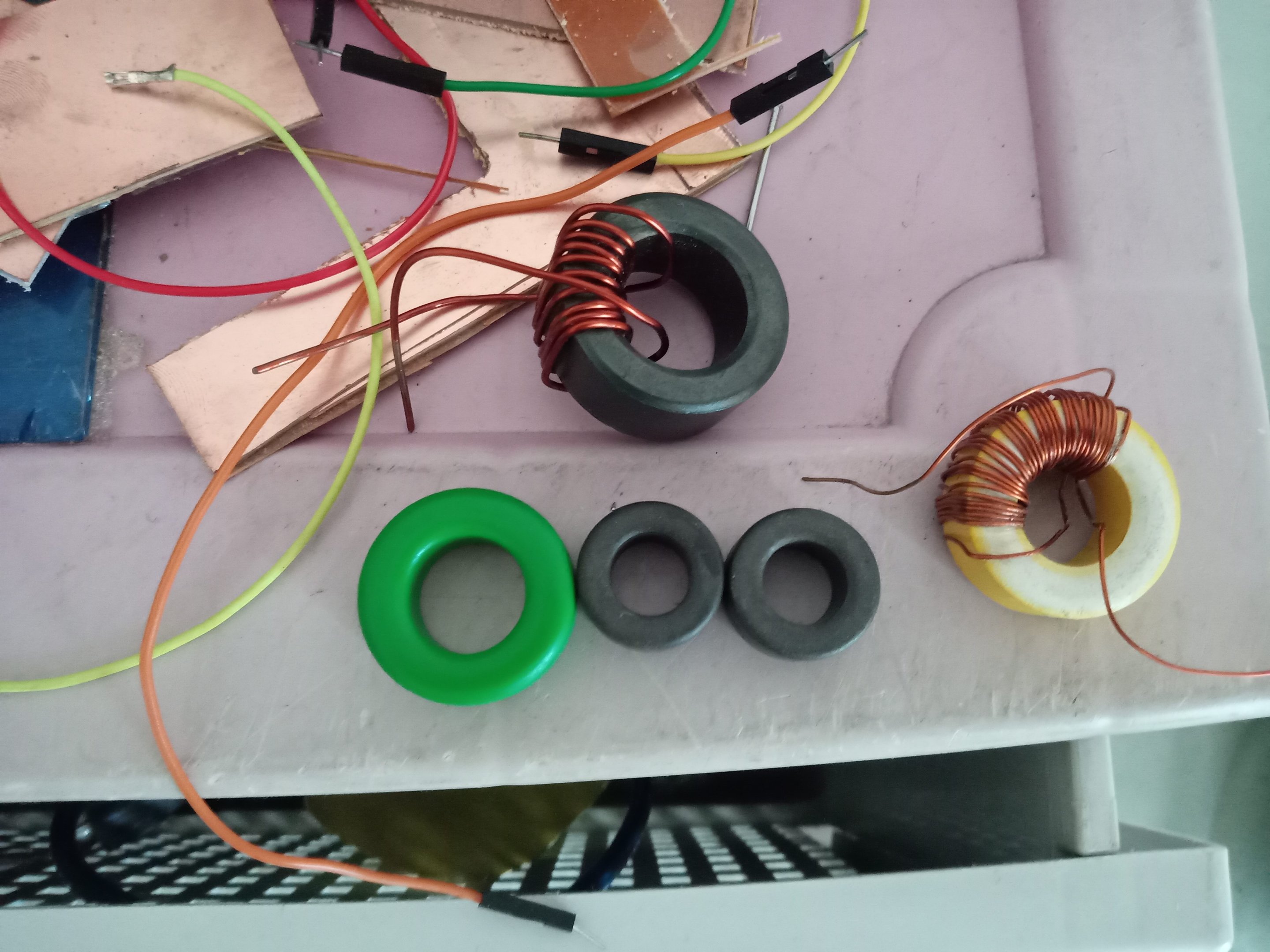

Bir süredir biriktiğim toroidler var .Bunların bazıları filtre, bazıları trafo gibi.
Renkleri sarı,yeşil,beyaz ve boyasız.
Ben bu toroidlerin al değeri bulamadım .
1 den 5 tura kadar sardım ve uH değerini yazdım.uH=Al x N x N olarak hesaplamaya çalıştım,ama verimli olmadı.

10 tur sar ust uste gelmesin.
Çıkan degeri 100 e böl.
200nH altı çıkıyorsa SMPS e genelde uygundur.
Yüksek çıkıyorsa hat filtresi gibiside bobin olarak önerilmez kaybı çok olur.

bende internette biraz araştrdım.
İndüktans ölçen cihazlar için frekans 10khz altı olması lazımmış.Bendeki şuan 65khz tam olarak ne yapıcam ona karar veremedim.
skop ve sinyal jeneratörle ölçülebilir. lakin düşük induktans değerler için düşük empedanslı sinyal jeneratör gerekiyor. Video'dakı yöntemi frekansı sabit tutulması için bir az değişmesi lazım.
Sinyal jeneratörlerinin çıkış gücü nedir.
Sonuçta toroid sargısı ona göre değişiyor.
12 watt altıysa sorun yaratır.
0.x uH bobinlerin 10kHz frekansta empedansları 1Ohmdan az.
Hassas ölçüm için L üzerindeki gerilim çok düşük olmamalı. aksi halde osiloskopla ölçülen gerilimin hatası artar.
Örnek 50 Ohm çıkış empedanslı sinyal jeneratörün 0.5 Ohm (10kHz frekansında. atıyorum) empedanslı bobin üzerindeki gerilim 101 kat daha az olur. 10V çıkış için 0.1V bobinde ortaya çıkar.
chatgpt ,cf139 malzeme için 40khz önerdi.
