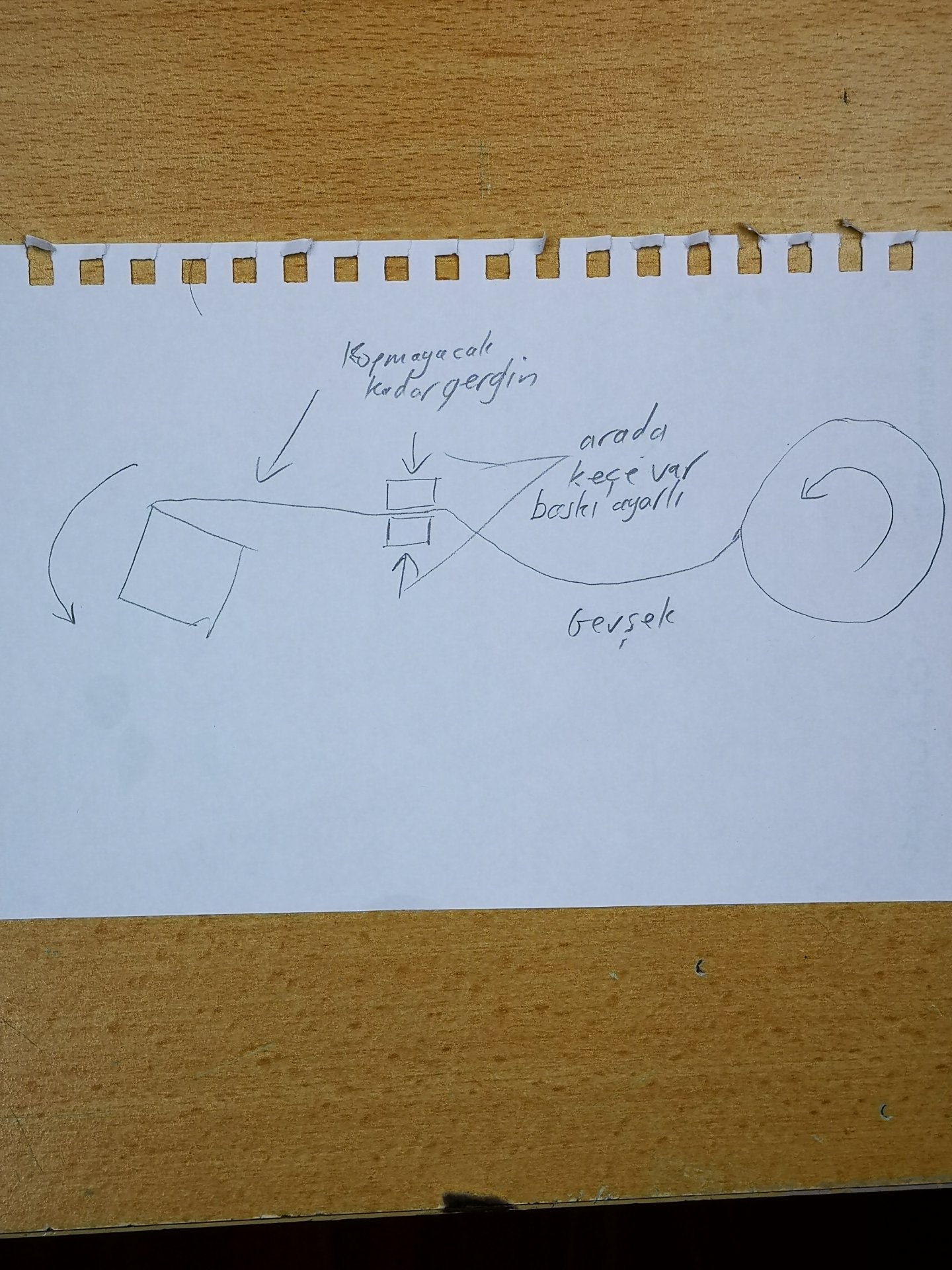

Tel şöyle 0.25 mm falan olsa ters tork işe yarardı. Ama tel 0.1 mm, çok ince. O ters tork tek başına bile koparabilir.
Ama şu yapılsa nasıl olur? Ters torku tel makarası ve trafo karkası arasında yapsak, sonra da tel makarası fazladan tel salsa?
Buda mantıklı. Karkasın köşesine denk geldiğinde aldığı darbe ile kopmayacak kadar sıkılırsa işe yarayabilir. Ayrıca karkasda biraz yavaş dönerse olur bence bu iş.
Bence bu kadar ince bir tel için dediğiniz gibi kopması olası. Hem tel ince olduğundan trafoya oturması için gerginliğe de pek ihtiyacı olmaz herhalde, keçenin biraz direnç göstermesi yeter.
Bir de tel makara silindirinin yüksekliği 20 cm gibi. Tel o hat boyunca aşağı yukarı gidecek hep. Keçenin önüne de bir yüzük koyup telin hep aynı açı ile karkasa bakmasını sağlamak lazım.

Emaye telin sarılı olduğu makarayı kastediyorum. Gerginliği sağlamak için bu makaraya sabit tork uygulanabilir mi? Sarılan bobin sabit hızda sarılırken makaraya da ters yönde dönmeye çalışan bir motorla tork uygulanabilir.
Bence bu mantıklı ve kolay yöntem. Servo motor tork kontrol modunda kullanılır ise makaraya sarım artıkça çap artmasına rağmen sürekli sabit bir tork ile çeker. Tork aşılır ise alarm verdirmek te mümkün.
Mekanik yöntem ise söyle olabilir. Makaranın çıkrığına yuvarlak bir mıknatıs yerleştirilir. Step motor veya neyse motor miline de aynı mıknatıs yerleştirilir. Tahrik manyetik olarak makaraya iletilir. Mekanizmada Mıknatısların ara mesafesi ayarlanabilmeli. Mıknatıslar uzaklaşır ise tork azalır. Takılma gibi durumlarda manyetik alan gücü yetersiz olacağı için makara durur motor boşa döner.

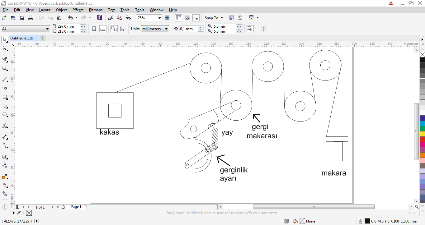

Gergi yayının pozisyonu önden ayarlanır, karkas sabit hızda döner ve makarayı açan motor da gergi makarasını aynı pozisyonda tutmaya çalışır. Ben bunu 9 ayda yaparım, olmadı 1 yıl...
Aslında bunu endüstriyel kontrolde yapıyorlar. Özel bir gergi ölçme zımbırtısı var (bir türlü bulamadım internette bugün), iki makara da servo motorlarla kontrol ediliyor, gergiyi de bir PID controller ile sabitliyorlar. Kablo üreticileri bunu kabloyu sarmak için kullanıyor.
Gergiyi ölçmek lazım yoksa sabitleyemeyiz.

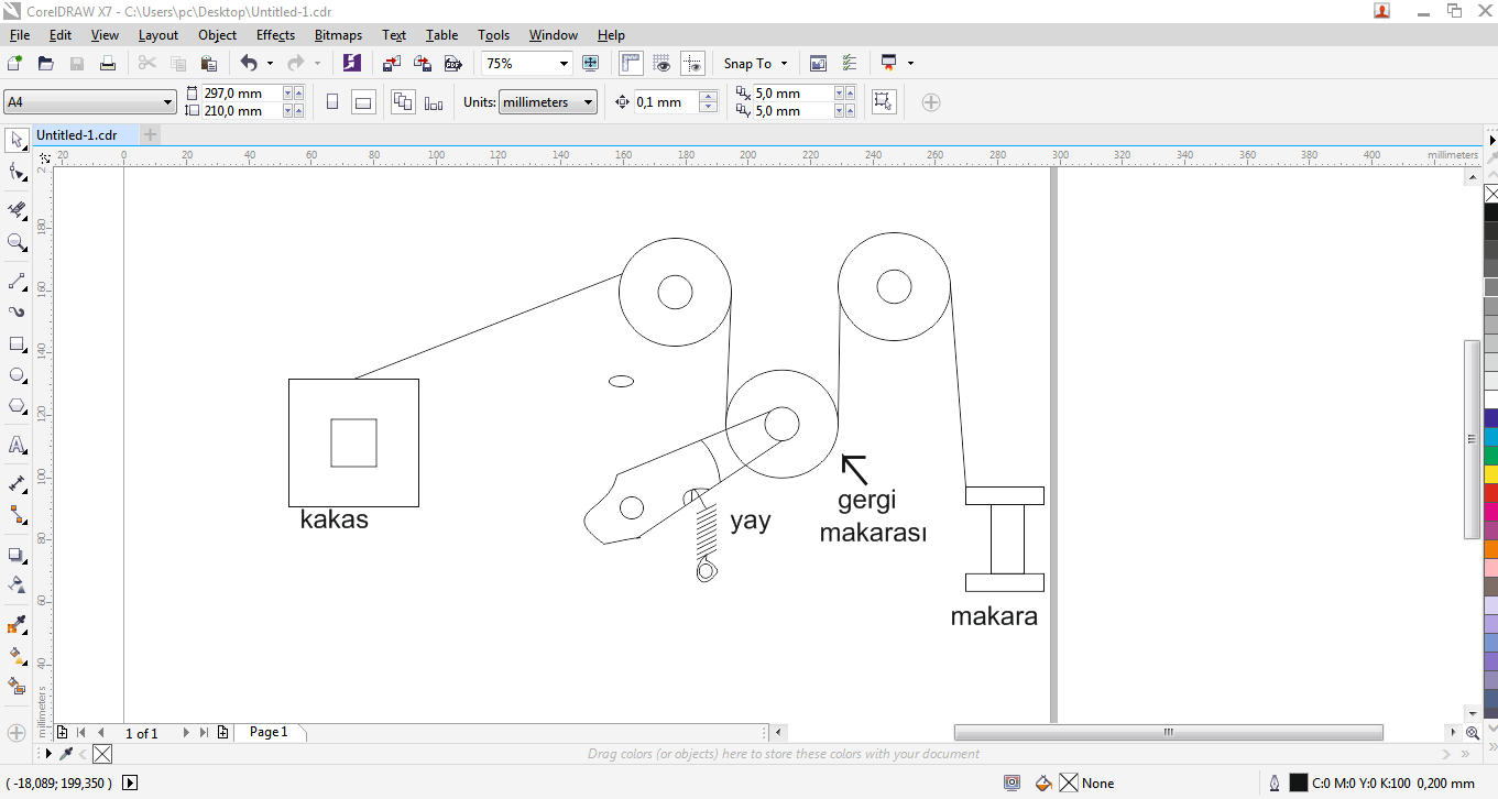

burada yayın gerginliği telin gerginliğini ayarlıyor. şayet ince telde yeterli gerginlik sağlanamazsa ilave makara gerekiyor.
ölçüm sadece gerginliği sağlamak için gerekli değil miydi?
şunun gibi
Sabit hızda döner derken, buraya normal motor koyamayız. Mutlaka step motor olması lazım, çünkü teli sağa sola gezdiren mekanizma ile karkası döndüren mekanizma senkron çalışması gerekiyor. Mesela tel 0.1 mm, karkas her 1 tur döndüğünde telin 0.1 sağa/sola kaydırılması lazım. Aynı torna gibi.
şunun gibi

Amaç telin gergin olmasını sağlamak değil, amaç telin kopmamasını sağlamak. Gerginlik artmaya başladığı anda makaranın devrinin düşürülmesi lazım.
böyle bir koruma neden gerekli ki anlamadım. tel çapı için gerginlik doğru ayarlandıktan sonra tel bir yere dolanmadıktan sonra kopmaz ki. bir yıl kadar orta gerilim trafosu sarım işi yaptım hiç tel koptuğunu görmedim. üstelik makinanın ayarı böyle yaylı falan da değil, iki makara arasında tele asılmış boşta bir ağırlıkla yapılıyordu. yayın tepki süresinin yer çekimine göre daha hızlı olacağı da kesin.
Şöyle örnek vereyim: Ben bu makarayı bir oklavaya taktım. Sonra da teli tutup çekmeye başladım. Eğer çoook yavaş çekmezsem tel hemen kopuyor.
