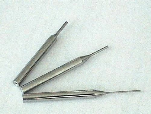

Bunun dışında, makaradan gelen teli yönlendiren bir nozula ihtiyacımız olacak. Gene değişik çaplar için nozullar var. Telimiz 0.1 mm ama nozul olarak en küçük 0.2 mm var. 0.2 mm ve 0.3 mm lik nozullardan birer tane gerekecek.

Abi tel bu nozzledan geçerken emaye kaplaması soyulmaz mı?
Nozulun iç yüzeyleri ayna gibi cilalanmış durumda, zarar vermez tele. Çok sert tungsten karbür alaşımından yapılıyor ve çok zor aşınıyor. Hatta bu nozulların yakut uçlu olanları da var, bunların aşınması çok daha az, karbür'e göre 10 kat daha uzun dayanıyormuş. Ama ben sürekli trafo sarmayacağım için karbür olanlar bana yeter de artar bile.

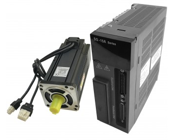

Step motoru kontrol etmeyi biliyorum da (STEP ve DIR sinyali) servo motoru daha hiç denemedim. Onda da olay aynı mı?
haberleşmeli servo sürücüler var mesela deltanın bazı modelleri 485 modbus üzerinden şuraya git dersin gider gidemezsse alarm rölesini ve bitini set eder
Bendeki servo şu. Daha aldığım gibi duruyor, hiç test edemedim.
19163 eklentisine bak
Bu sürücüler parametre manyağıdır. Bir sürü şey ayarlaman gerekir. Şimdi motoru bağla, sürücüye enerji ver hiç bir şey olmaz. :)
test için sürücü üzerindeki tuşlar ile motoru sağa sola döndürebilirsin. Ama önce sürücünün parametrelerini ayarlayarak niyetini sürücüye söylemeslisin.
servoyu bu kadar yerin dibine vurma abi pratik ayar olanağı var sen sadece elzem olanları yazıyoruz diğerlerini otomatik dolduruyor en azından delta ve autonics bu şekilde 2 dakika uğraşıp istediğim gibi hareket verebilir hale gelebiliyordum
