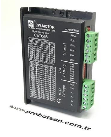

Normal CNC gibi ara ara çalışmayacak step motor. SÜREKLİ olarak ve saatlerce çalışacak. O yüzden step motorun çalışma akımını sürekli, saatlerce verebilecek bir sürücü lazım bana. 3D yazıcılarda kullanılan pire kadar step motor sürücüleri işimi görmez herhalde. Ama yukarıdaki linkini verdiğim sürücüde büyük bir soğutucu ve fan var. Akım değeri de 4 A RMS diyor, step motor 3 A, herhalde sorun çıkmaz. Bunu alayım ben.

GMT'nin sürücleri kötü değil onlarada bakabiliriz 3A tolerans bırakıp 6A devamlı sağlayabilen bir sürücü düşünebiliriz aslında.
İşin bu kısmı biraz ayrılan bütçe ve elzemlik oluyor.
O minik sürücüler ile bu almak istediğin motoru 1 tur bile döndüremeyiz duman olurlar.
Bu büyük kutulu soğutuculu sürücülerin içinde ya bol macunlu tb6600 oluyor yada 4 mosfet oluyor step sürücü üstüne çalışmış arkadaşların/abilerin görüşlerini bekliyorum.

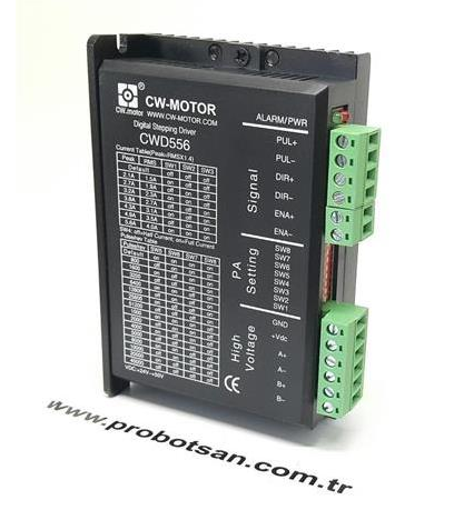

Benim motor için şu sürücüyü önermiş

Hesaplamaya çalışalım: Servo motor için RPM hedefim 1000 d/d. Tel çap hedefi de 0.1 mm. Bu durumda dakikada ilerleme 100 mm olur. Benim aldığım eksenin hatvesi 4 mm. Bu durumda step motorun dakikada 25 devir yapması lazım. Her devir 200 pals, o zaman dakikada toplam 5000 pals. Saniyede 83 pals yeterli. Bu sürücü saniye 200000 pals destekliyor, yani teoride sorun yaşamamam lazım :dusun2:
Eğer 256 mikrostep yaparsak bile saniyede 21248 pals gerekiyor, yani 21.248 kHz. Sürücünün desteklediği 200 kHz.
çinlinin ne şartta 200kHz aldığını bilmediğimiz için biz bu sürücüyü 100kHz düşünsek daha iyi.

Bu sürücünün içinde anladığım kadarıyle özel bir entegre yok. 32 bit DSP koymuşlar ve bu DSP de doğrudan MOSFET sürüyor diye anlıyorum. Neyse, gelince içini açıp bakarız :)

Motor ve sürücü geldi. Motor 8 kablolu, 4 bağımsız sargılı geldi.
Bir yerlerde şöyle bir bilgi okudum: Sargıları paralel bağlayınca tork avantajı olmuyor, ama daha hızlı adım attırılabiliyor. Sargıları seri bağlayınca da adımlama hızı limitli oluyor, ama daha yüksek tork alınabiliyor. Bana daha fazla tork lazım değil, hızlı adımlama daha çok işime yarar, o yüzden paralel bağlayacağım herhalde. Fazla mikro stepe de ihtiyacım olmaz, Milin hatvesi 4 mm, step motor 200 adımlık, yani 0.02 mm çözünürlüğüm var. 8 mikro step yapsam yeter de artar bile.

Şimdi motor bağlantılarını yaptım. 1600 step tanımladım. Akımı da 3.1 A RMS yaptım. Voltaj olarak da 24 V veriyorum. PUL+ DIR+ ve ENA+ yı 5V yaptım. PUL- DIR- ve ENA- yi de arduino uno nun dijital pinlerine bağladım.
Şu program ile test ediyorum. Enerji verince sürücü neredeyse hiç akım çekmiyor (sadece 40 mA çekiyor). Motoru da elle döndürebiliyorum.

Enable yi ters kullanıyor olabilirsin. İlk başta ena bağlantısı yapma.
Ena ters mantık çalışır. Sinyal verirsen sürücü disable olur.
