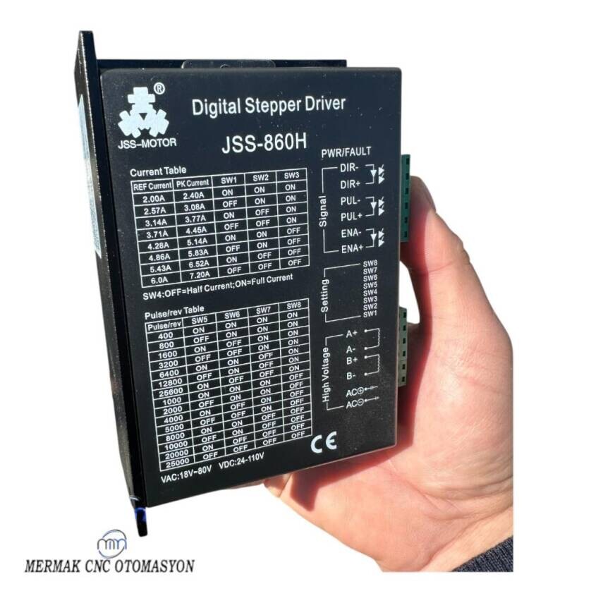

Tork olmasa da sürekli bir sağa bir sola döneceğinden rijit olmasını istiyorum. Aşağıdaki step motoru alacağım. 8 mm mili var ve mil de kısa, tam uyacak. Ama buna hangi sürücüyü almam lazım?
Aynı sitede sürücüler de var:
Benim motor için şu sürücüyü önermiş
Besleme çökmez, lineer laboratuvar güç kaynağını kullanacağım.

her şartta 5 amper sağlayabilen bir kaynak varsa, sürücü'de düzgün çalışıyorsa encoder'e gerek yok.
beslemeye güveniyoruz, sürücüye güvenirsek tamamdır kalanı yazılım :) kontrolcümüz kim olacak?
