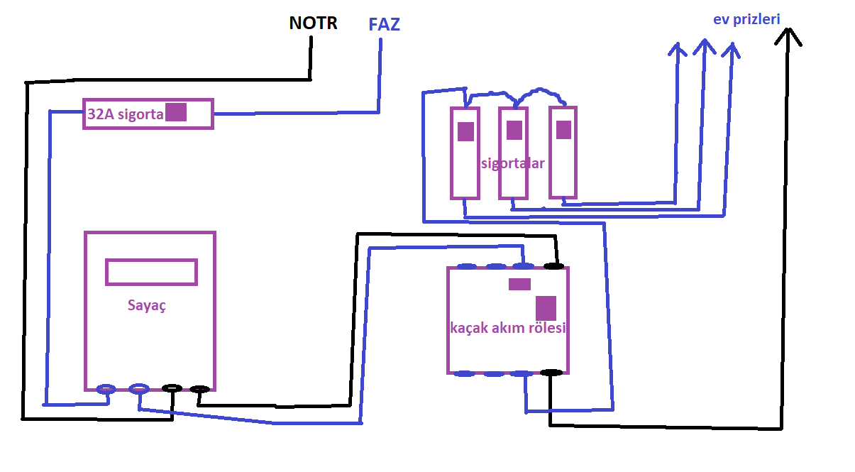

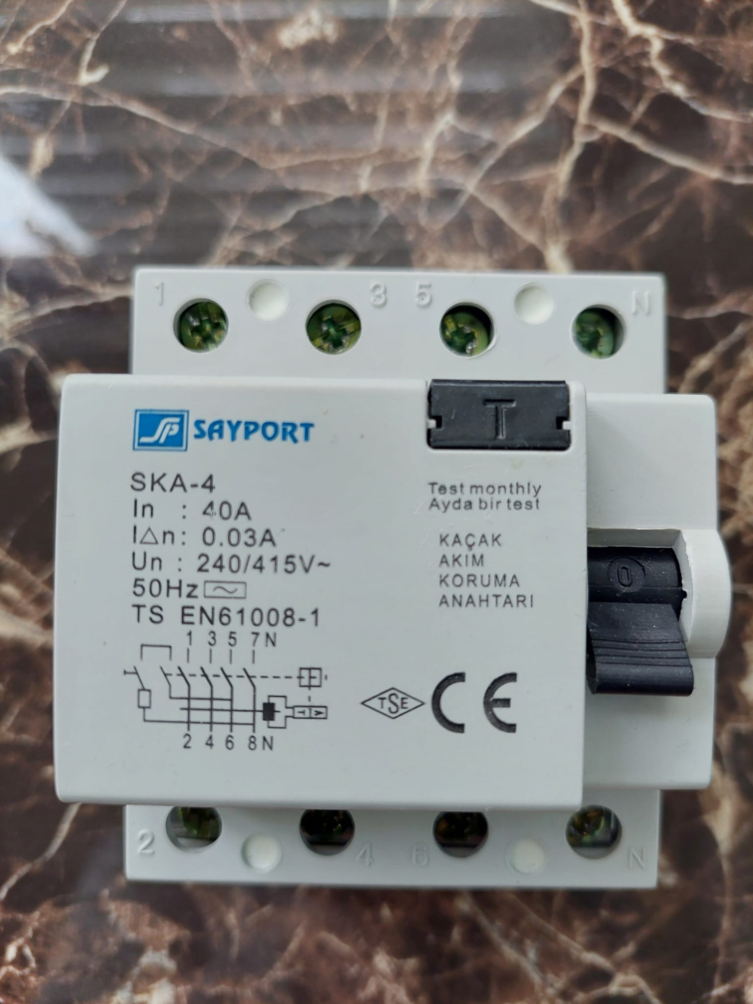

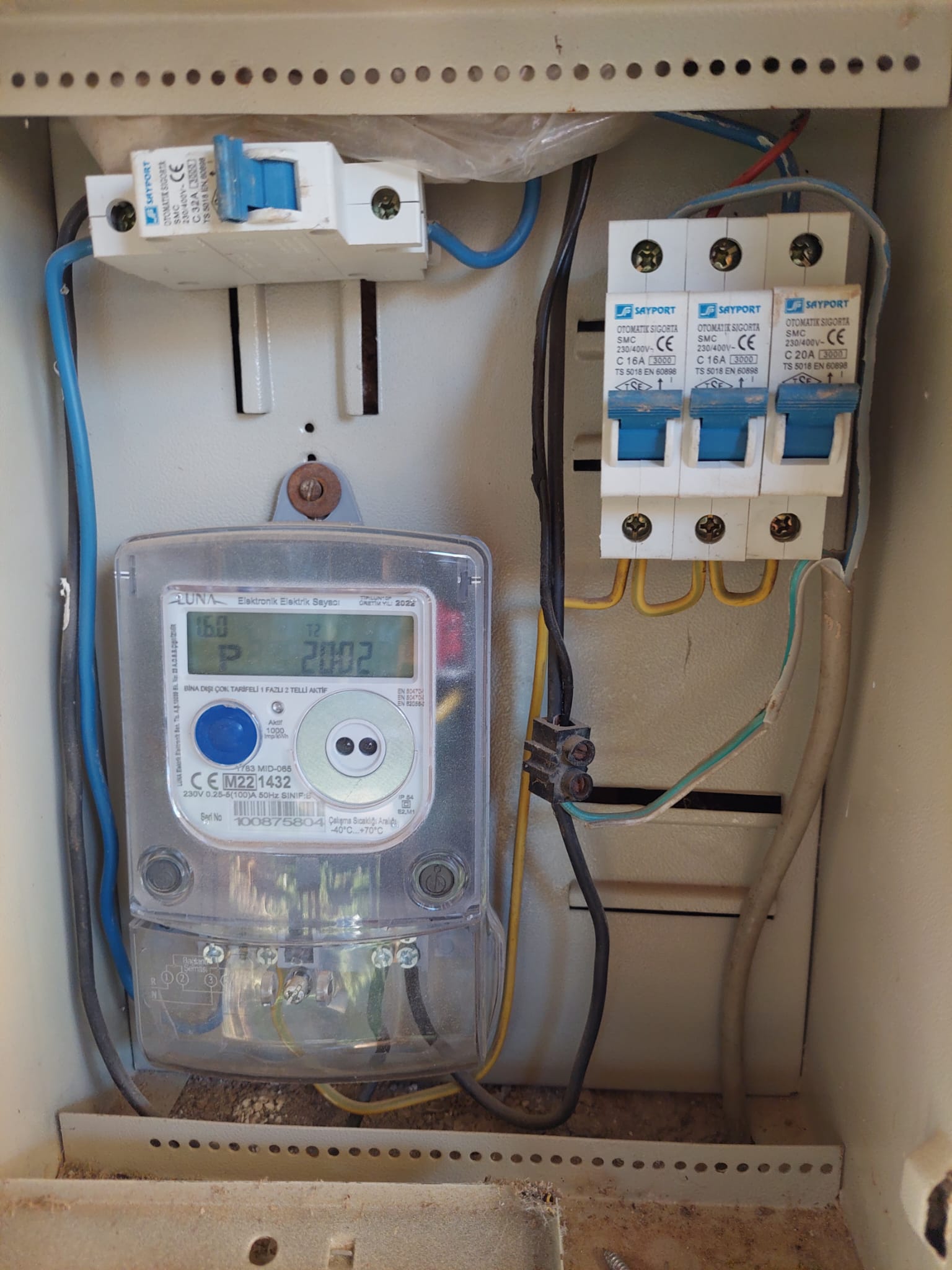

Evdeki kaçak akım rölesini değiştirdim. Çıkan kaçak akım rölesini köydeki evime bağlamak istiyorum. Köy evi olduğu için topraklama hattı bile yoktu. Geçen hafta topraklama hat çektim.
Resimde gördüğünüz Sayport marka trifaze kaçak akım rölesini sayaç dolabına nasıl bağlarsam daha sağlıklı olur?
Taslak1

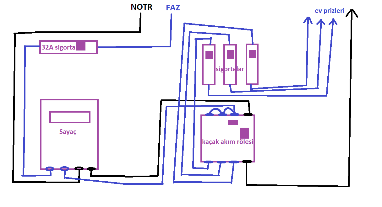

Taslak2
3 faz veya 1 faz farketmez, kutuplara giren akım toplamı 0 olmalı. Yani 3 fazlı olanın herhangi 2 kutbunu aynı 1 fazlı röle gibi kullanabilirsiniz. Demek ki 1. taslak uygundur.
