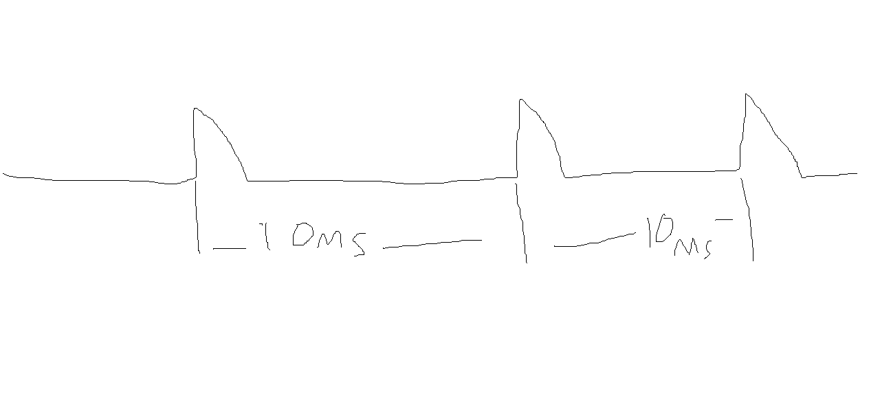

Selamın Aleyküm arkadaşlar,
Ben zero cross tetiklemeli bir dimmer üzerinden doğrultup ,kondansatör bağlayarak dc güç kaynağı yaptım.
Aşağıda dimmer kısmı var. Burdan çıkan akım köprü diyot ve kondansatör bara gidiyor.
Normalde kalibre ettim ama 1.si 310 vdc olmadı,284v dc oldu, 2.si dc kaynakta ani sıçramalar oluyor.Sanki ekstra voltaj +30v dc artış 0.5ms lik dalga geriye kalan dc volltaj.
Nasıl çözerim?
not: stm32f103 kontrolcü ile trig alıp ona göre kesim yapıyorum

Bu teknikle elde edecegin gerilimden akim asilamazssin. Tepe degeri kontrol altina alarak elde edecegin gerilimin efektif degeri cok dusuk olacaktir.
Buyuk kutlellerin isitildigi rezistansli sistemler ya da milinde buyuk volanli olan motorlar surulebilir ama voltajdaki degiseme hizli tepki veren yukler varsa bu teknik ise yaramaz.
Cok genis aralikta voltaj ayari istenmiyorsa buck gibi step down yapilabilir.

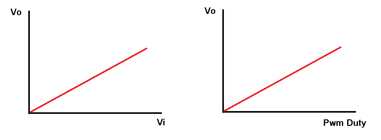

pwm duty degiskenine ne yazarsan onun karsiligini alirsin.
Soldaki grafik herhangi bir devrenin Vo/Vi grafigi olsun.
Sagdaki Vo/PWM_Duty hic fark yok.
PWM frekansini belirleyen registerlere mudahale etmeyeceksin. Genelde bu hataya dusluyor. Tasiyici ayri sey module eden sinyal ayri sey.
PWM frekansini 20Khz'e sabitle. Bir daha oynama.
PWM Duty ile oynayacaksin sadece.

Anladığım sbt frekans 18khz de yüzde 49 dolulukta ,spwm ise frekansa bağlı olarak duty artacak.Duty linner artığı için
düşük frekansta zayıf dönüş,duty 49 gezdiği frekansta normal dönüş.
Anladığım bu
duty degistirdiginde genlik degisecek.
