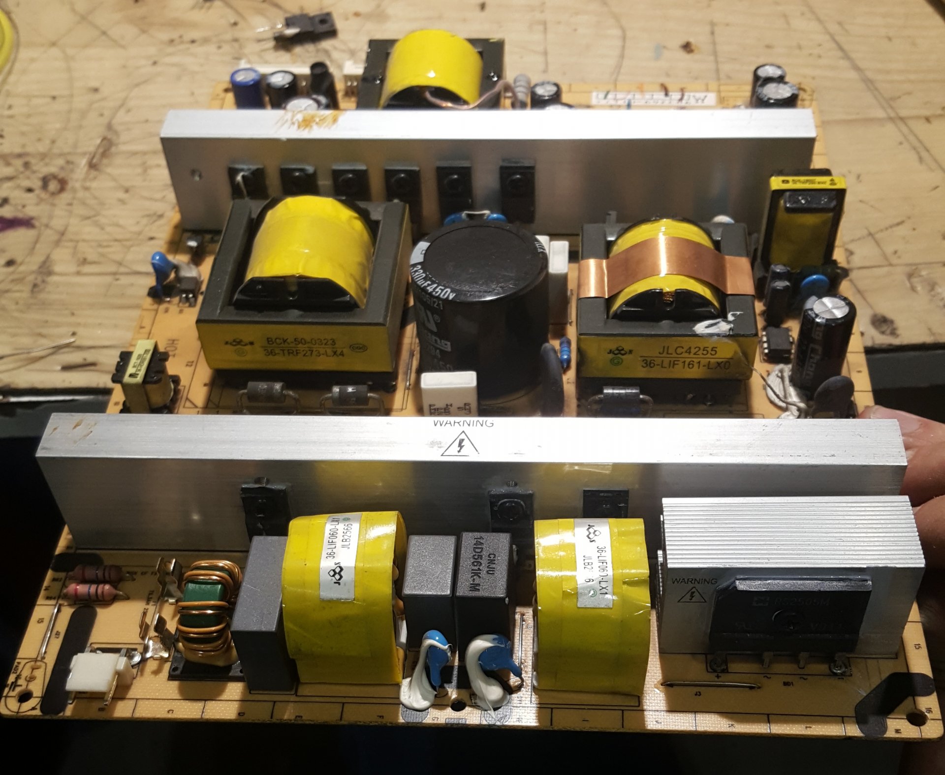

Bu kart sigorta attırıyordu. Üzerindeki 3A 250v T6 seramik sigorta patlamıştı. Söküp normal cam sigorta taktım ve üzerindeki şişen 5 tane kondansatörü değiştirdim. Yine patladı sigorta.
Sonra köprü diyotu sökmeden devere üzerinde ölçünce artı ve eksi bacaklar kısa devre görünüyordu. Limdi söküp ölçtüm sağlam görünüyor. Bu iki yolu devre üzerimde kısa devre eden başka bir şey var demekki. Aldık yine başımıza belayı @posta

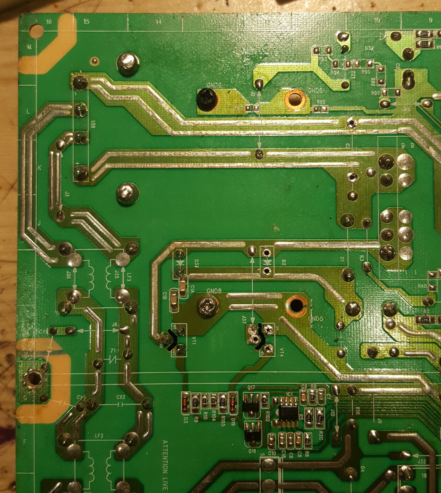

Abi onlara bakacağımda aklıma bir şey takıldı.
Resimdeki dirençler sanırım 0.10R
Bunların ikisini köprü diyotun artı ve eksi bacaklarına paralel bağlamışlar. Böyle oluncada 0.05R ile köprü diyot kısadevre görünüyor. Bu normal mi sizce? Mantığı nedir?
Onlar MOSFET source'una bağlı şönttür herhalde.

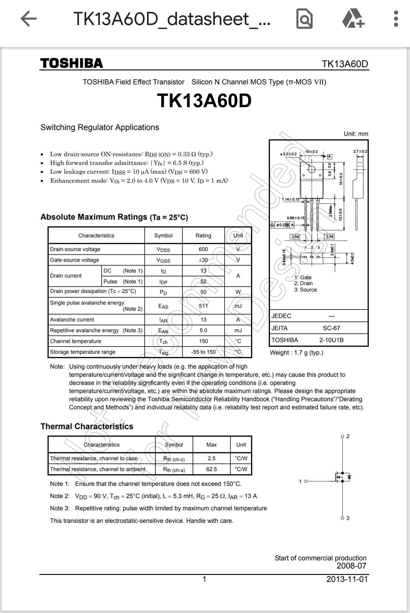

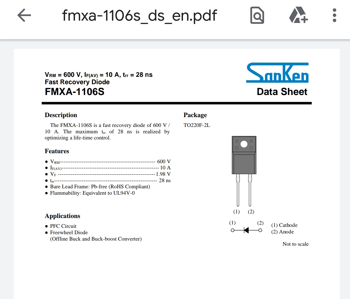

Kesin arızalı olarak xa1106s fast recover diode ve Tk13A60D N kanal mosfet buldum. Bunlar değiştireceğim.
2 paralel köprü diyot var. Wattlı dirençler Diyotları ayırmak için kullanılmış olabilir.
İkinci köprü diyotu bulamadım. Yok galiba.
Evet bunu teyit ettim doğru.
TK13A60D mosfet drain source arası da kısa devre olduğu için köprü diyot bacaklarını kısa devre gösteriyor sanırım. İnşallah pwm de gitmemiştir.

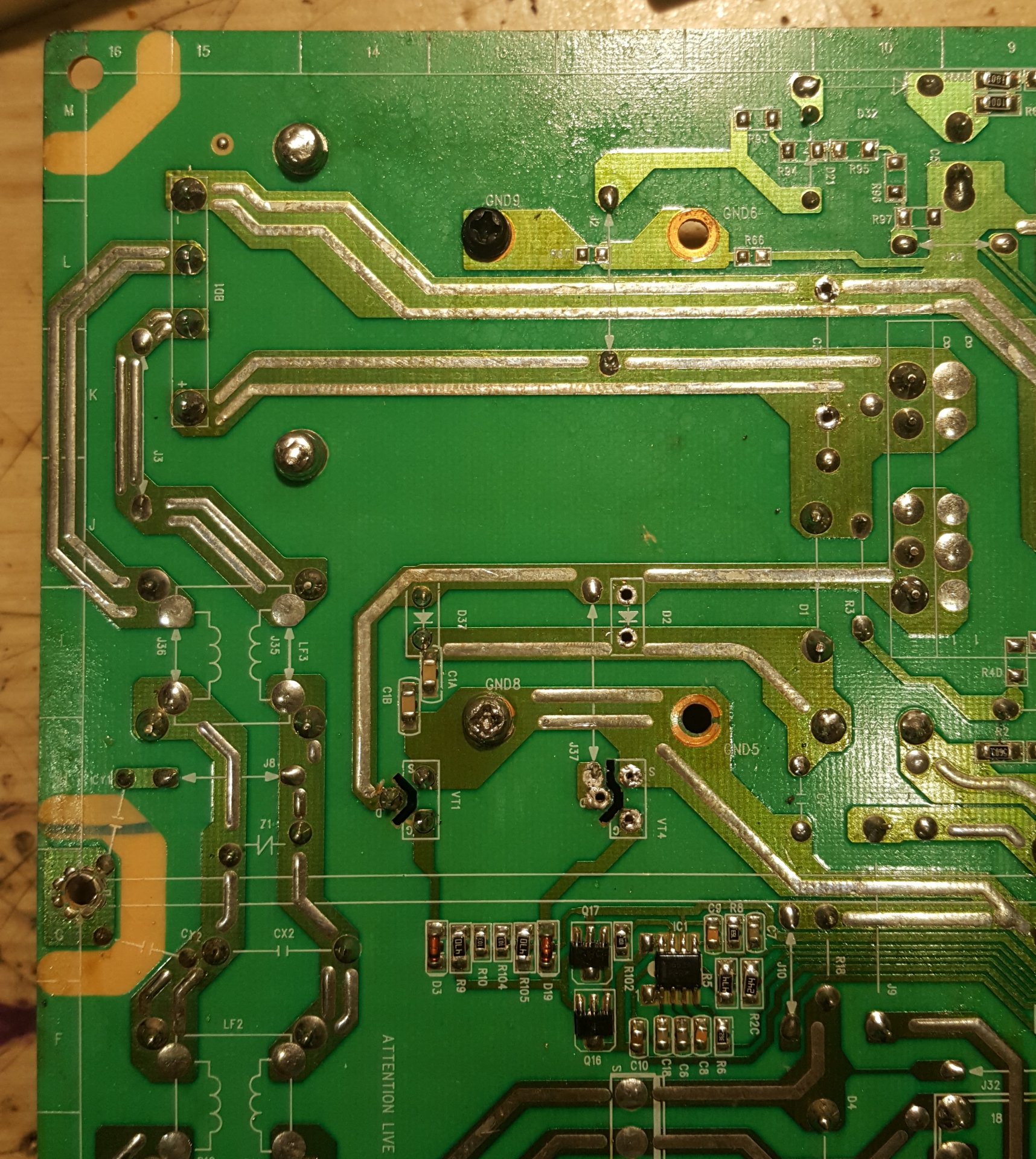

Şemadan takip eder misiniz?
köprü diyot 2 tane görünüyor.

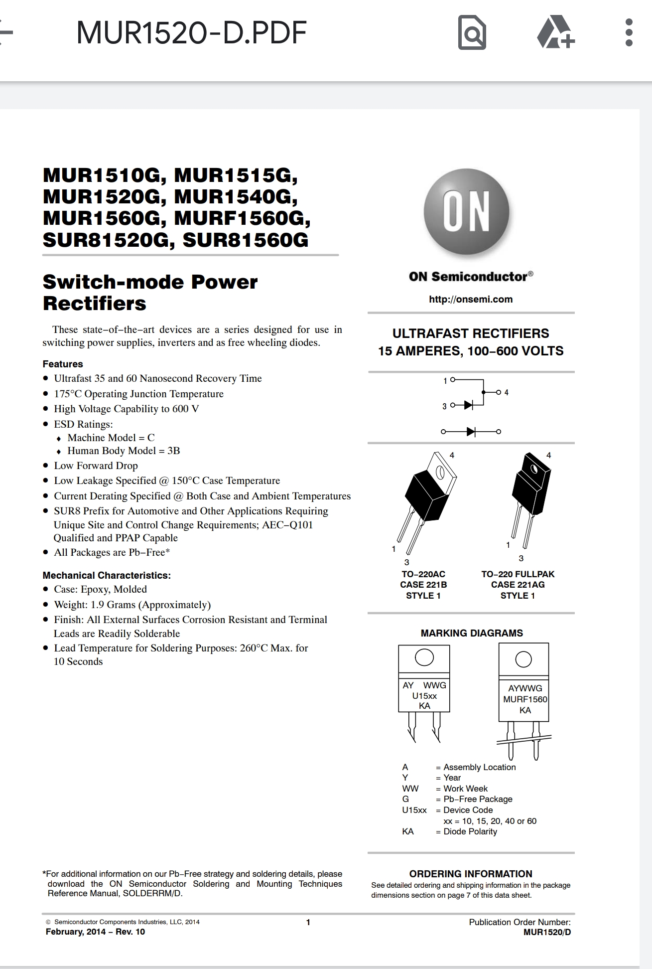

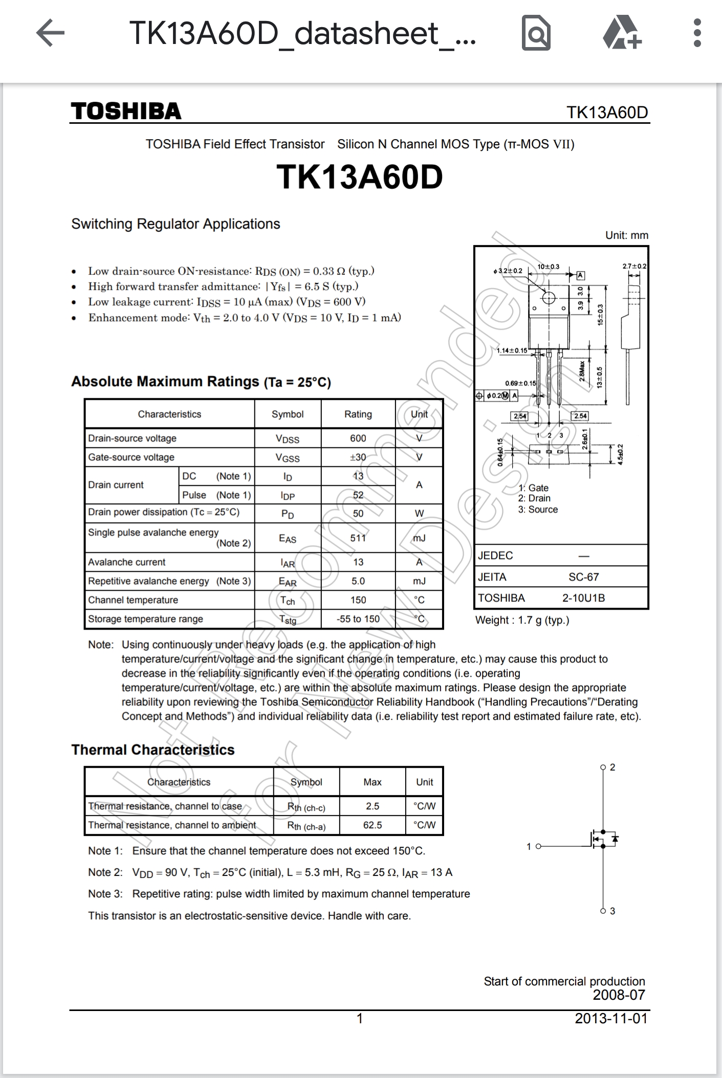

Bunun yerine
Bunu aldım

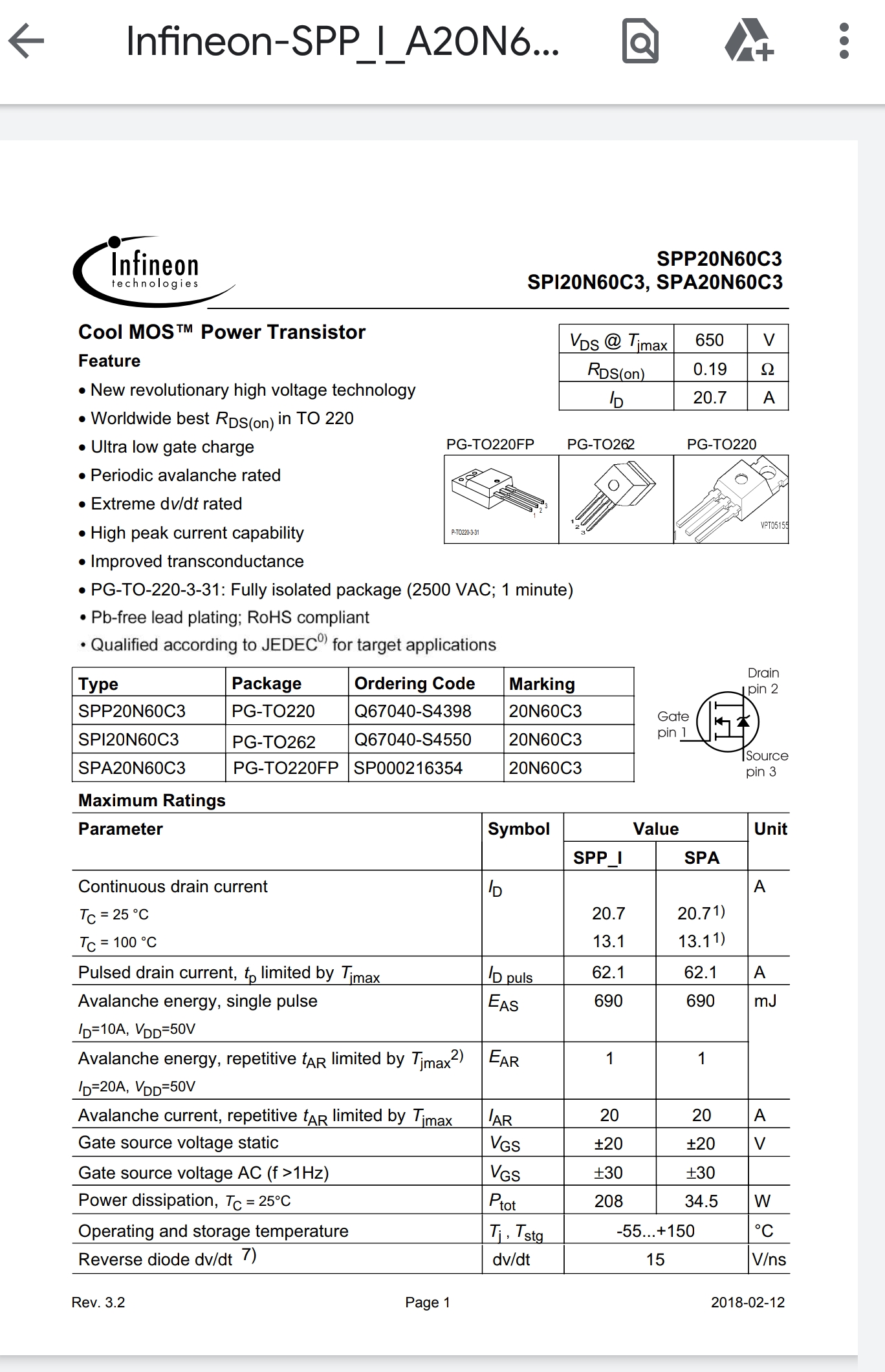

Bu mosfet yerine de
Bunu aldım. Uyar mı acaba? Elektronikçi de en yakın bunları buldum.
Opsiyon amaçlı iki ayak izi konmuş olabilir. İki farklı marka/model köprü diyottan birisi seçilip bağlanacak mantığı ile.

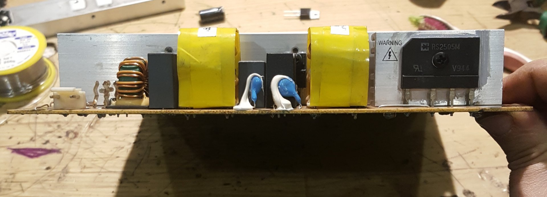

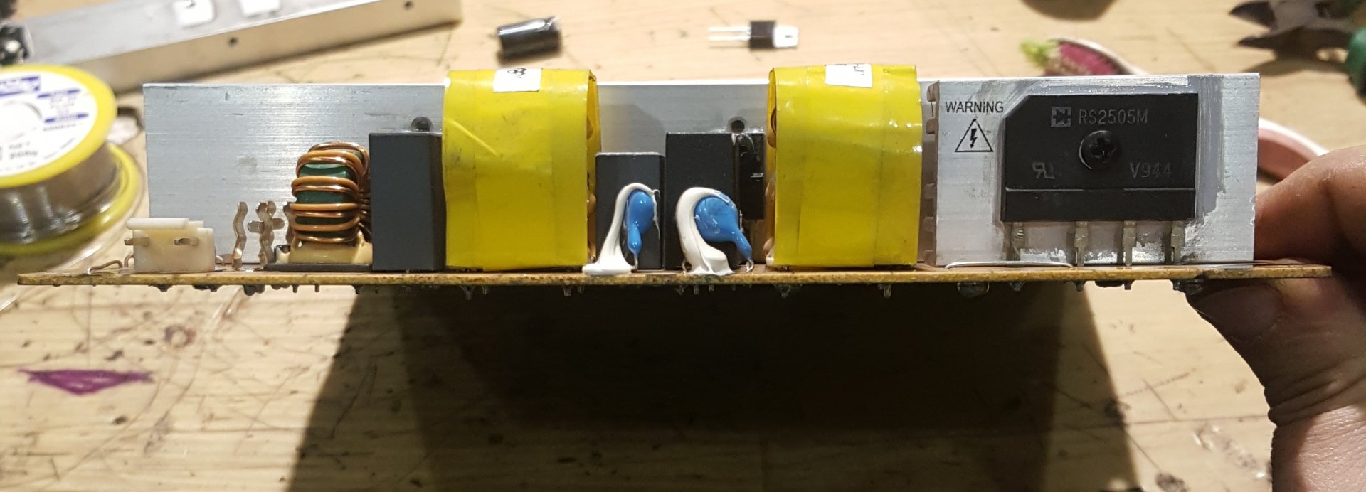

Köprü diyotun arkasında iki tane soğutucu blok var. Bu bloklar üzerinde de üçer tane eleman var. Birindeki diyot, diğerindeki mosfet gitmiş. Hepsini söküp ölçtüm ve iki tane elemanın bacaklarını tamamen kısadevre olarak tesbit ettim. Sonuç itibarı ile iki blokdan eleman transferi ile bir bloğu sağlama çıkarıp yerine taktım. Yarın da yeni aldığım elemanları son kalan bloğa takıcam. İnşallah pwm e kadar gitmemiştir sorun. Sigorta attığı için ümitliyim. Bu sefer çok zorlamayacağını hissediyorum. :)
VCC-PWM ve VCC-PFC nerede üretiliyor bulamadım. Sanki onlar üretilmiyor gibi. Tetik gelmeyince kart çalışmıyor.
