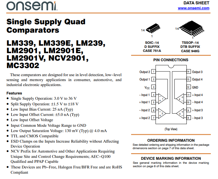

Q14 orada bir anahtar görevi yapıyor. Anahtarı açan da IC5 optokuplör. Bu optonun LED ini yakan da Q13. Q13 ü de ON/OFF yazan sinyal tetikliyor. Oradan başlaman lazım. ON/OFF var mı? Varsa Q13 ON oluyor mu?
ON/OFF da voltaj yok. Ondan geriye gidince LM339'u buldum. Bu entegrede 3 ile 12 bacak ölçümünde 5v beslemesi var ama 1-2-13-14 nolu bacaklardan hiç bir çıkış yok.

7815 ve tr olduğu bölgeye odaklanın.
Timur abinin önerisinden yola çıktım abi. Q14'ün base'inde 15v var. Bu tr PNP olduğundan tetiklenmesi için - voltaj lazım. Onun içinde IC5'in base'i gndye çekmesi lazım. Böyle böyle geriye gidince ON/OFF sinyali yok. Şuan oradan daha geriye gitmeye çalışıyorum.
