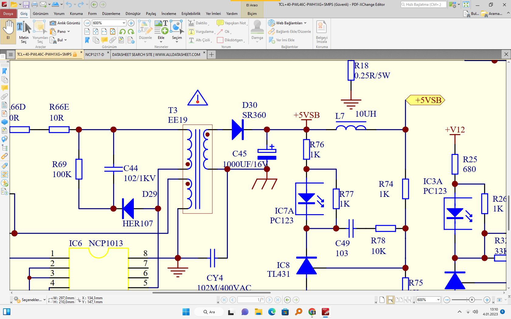

O voltajları IC6 üretiyor.
D30 çıkışında (SR360 schottky katotun da) +5VSB (5 v. Standby) voltajı görmeniz lazım.
BU voltaj yoksa pwm çip sorunlu olabilir.
3 ad. PWM çip var. Bunların etrafındaki diyotları hızlı bir şekilde kontrol edin.
NCP1013-NCP1653-NCP1217 PWM çiplerin sağlamlık kontrollerini yapın.

D30 katodunu ölçtüm. Hem ıc6 nın şasesinden hem c45 şasesinden ölçtüm. 5v yok. Entegreyi değiştiriyorum.
Entegreyi değiştim. D30 katoduna 5v geldi. Ama hala çıkış voltajları yok.
VCC-PFC de 0.400mV var. Bu yeterli mi?
VCC-PWM de hiç voltaj yok. D33'ü devre üzerinde diyot konumunda ölçtüm. Propları doğru bağlayınca 2.98v, ters bağlayınca da 0.598mV görüyorum.

Bu kart TCL 40 inch LCD TV ye ait inverter güç kartıdır.
Şema da burada
