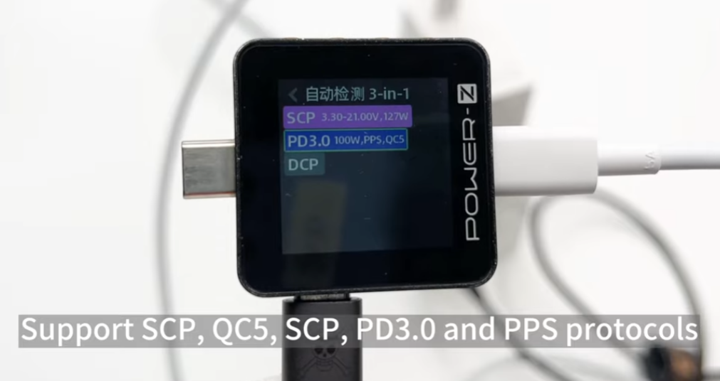

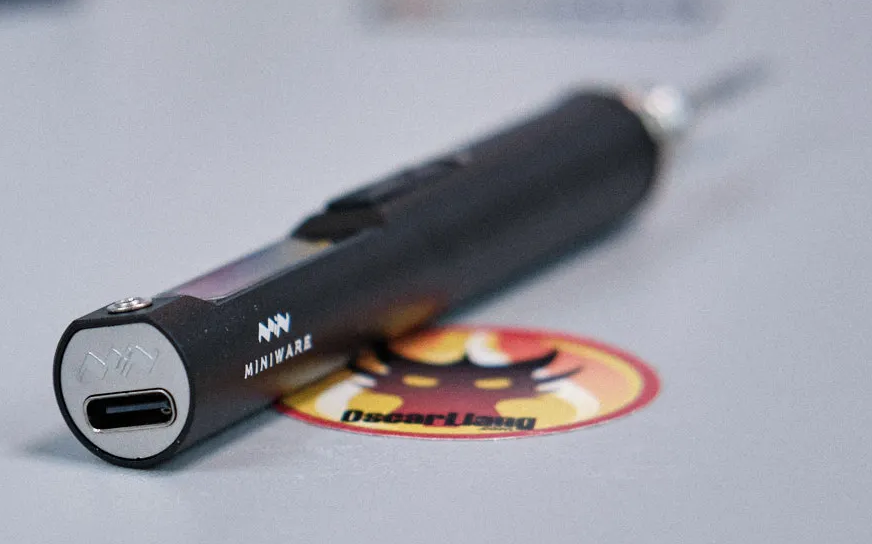

USB-C güç bağlantı noktası cihazın ucunda yer alıyor.
18–100W USB-C PD adaptörlerini destekliyor, yani yüksek güçlü bir duvar şarj cihazından veya hatta PD uyumlu bir taşınabilir şarj cihazından çalıştırabilirsiniz .
It follows the Smart Charge Protocol (SCP) and supports charging under 5V2A (10W), 10V4A (40W), 20V5A (100W), and other specifications.
Akıllı Şarj Protokolü'nü (SCP) takip eder ve 5V2A (10W), 10V4A (40W), 20V5A (100W) ve diğer özelliklerde şarjı destekler.
yazıyor .

Hocam type-c çıkışlı pd şarj aleti ile çalışıyor zaten onda sorun yok. Sorun usb-a çıkışını tetiklemiyor. Hatta yetersiz voltaj uyarısı veriyor. Artık önemli degil. Ben yeni bir şarj aleti alacağım sağolun ilginiz için.
