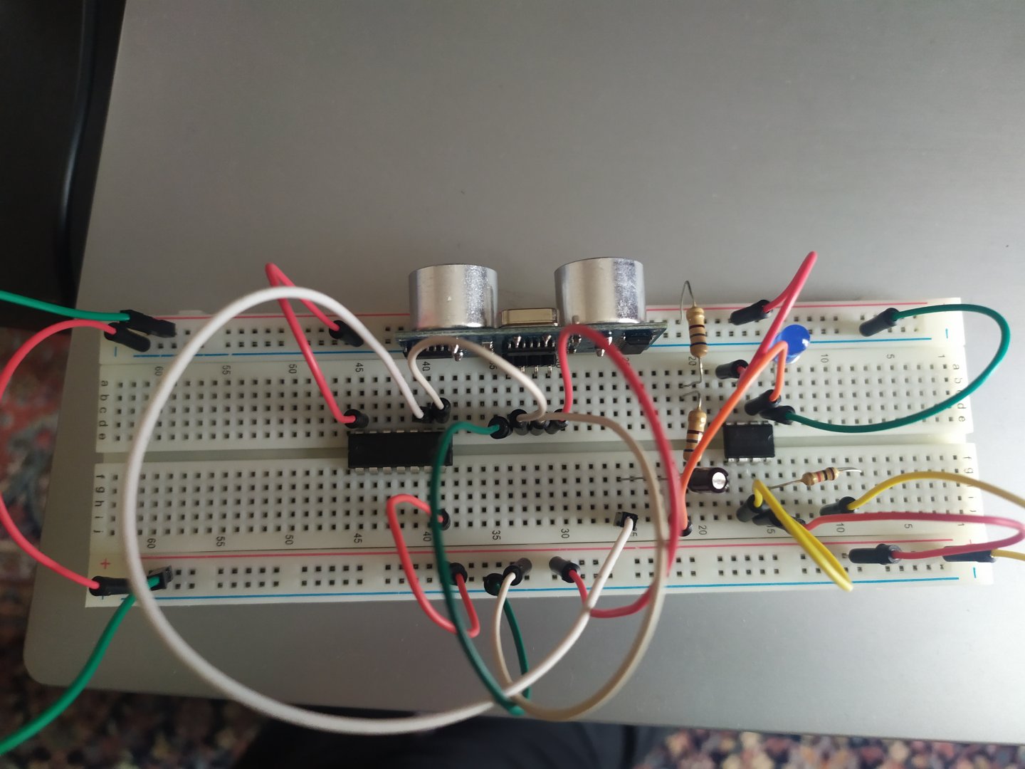

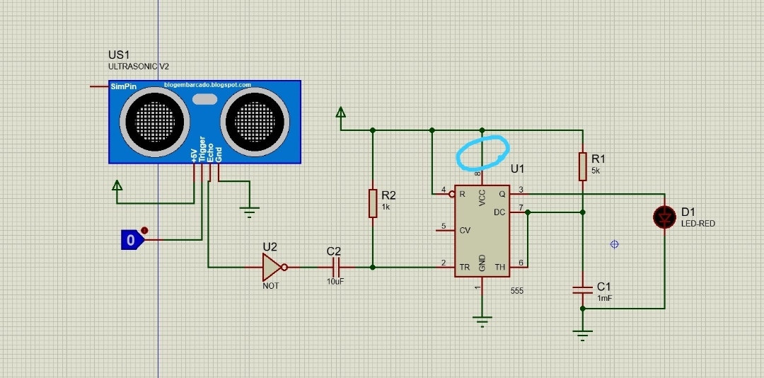

Ultrasonik sensörden (hcsr04) gelen sinyali 55t timer ile zaman ayarı yaparak belirli bir süre kedi yakmak istiyorum. Fakat simülasyon programında gerçekleştirdiğim devre bredbiard üzerinde çalışmıyor. Acaba merde hata yapıyorum?

Breadboard devresini de bizlerle paylaşırsan yardımcı olabiliriz.
Ultrasonik sensörden (hcsr04) gelen sinyali 55t timer ile zaman ayarı yaparak belirli bir süre kedi yakmak istiyorum. Fakat simülasyon programında gerçekleştirdiğim devre bredbiard üzerinde çalışmıyor. Acaba merde hata yapıyorum?14858 eklentisine bak
Burdakinin tamamen aynısını kurdum bende de çalışmıyor bu şekilde.
Fakat Sorunu trigger ve echo bacaklarının farklı bir düzende bağlanmasıyla halledilebilir.
Örneğin;
echo bacağını sadece ledin - ni alıp, ledin +sını da 330 ohm dirençle vcc ye bağlancak
triggeri de 555 in 3.bacağına bağlanır.
555 in 2 ve 6 bacakları birbiri ile kısa devre bağlanır.
7 ile 6 arasına bir 1k direnç konabilir.
7 ile 8 arasına bir 10k direnç.
devamında da kapasitörler vs. eklenir. Ama sonuç olarak trigger ve echo bacakları farklı bağlanmalı bence.
Ama eminsen bu devre çalışıyor. Kabloları vs. değiştirerek dene bence.
Bu devrede 1mF kondansatör kullanmamışsın sadece. Eğerki kablolarda vs. sıkıntı yoksa
