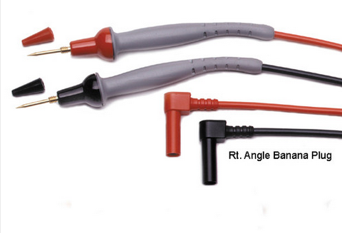

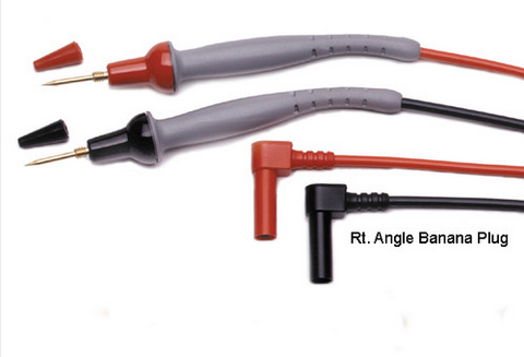

XE alırsan, kaliteli altın kaplamalı şu problardan da edinmeni tavsiye ederim. Prob ucuz ama kargo margo biraz daha pahalıya geliyor

Ben önceden dediğinizi dinleyip bir bakmıştım altın problara, şu problar hoşuma gitmişti aralarında 200 küsür fark var ama daha güvenilir acaba amazon prime yurt dışında geçerli mi? Geçerliyse kargo da bedava olur hoş olur:katil2:

Bunlar yaylı, temas kalitesi ne kadar iyi olur bilemem. Benim dediğin probların düşük dirençli olduğunu ben bizzat biliyorum. 28 mΩ dirence sahip, o yüzden kısa devre bulmada işe yarıyor. Bu yaylı olanlarla aynı sonuç alınır mı bilemem, denemedim.
