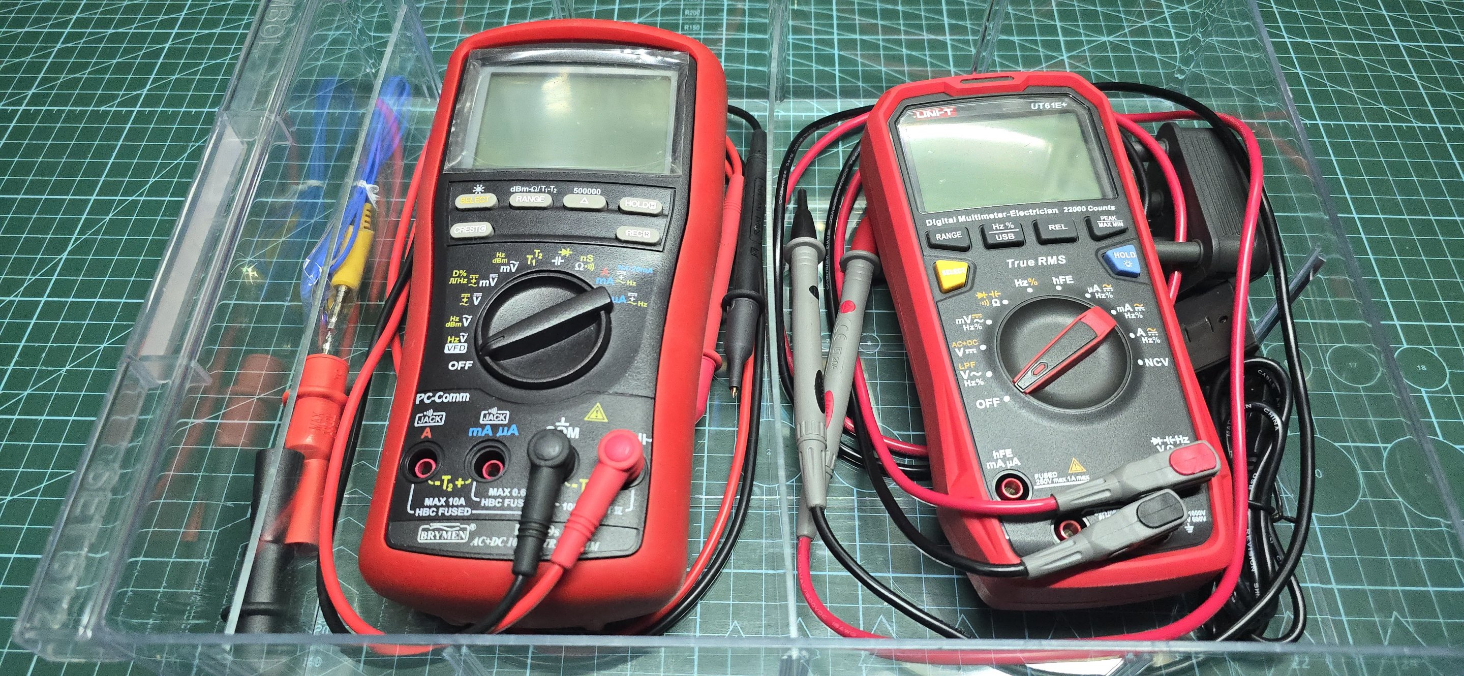

Ben aktif olarak tavsiye edilen ürünlerin ikisini de kullanıyorum. Öncesinde UT61E modelini kullanıyordum, sonradan UT61E+ modelini aldım. Fakat açıkçası en son Brymen BM869s aldıktan sonra Uni-T UT61E+ modelini neredeyse sadece PC'de veri biriktirmek için kullanmaya başladım.
Brymen, problar konusunda da çok kaliteli. Bu problarla birlikte iğne uçlu proba ihtiyaç duyacağını sanmam. Hatta UT61E+'ın uçları da yeterli gelecektir. İğne uç, hassas davranılması gereken bir prob demektir. Sürekli tamir yapılan bir ortamda o kadar özenle kullanabilir misin, emin değilim.

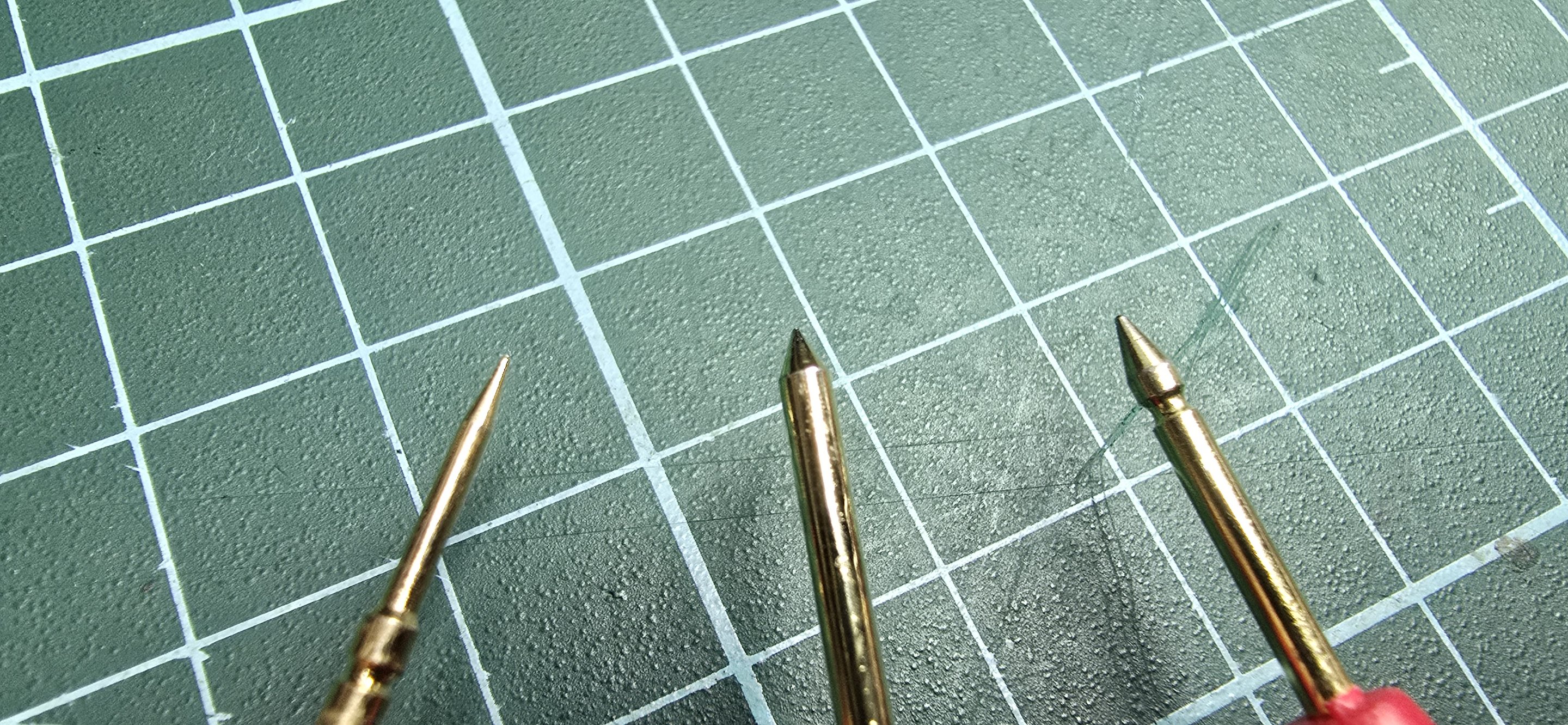

Aşağıda sırasıyla kaliteli sayılabilecek iğne uç, Brymen ve Uni-T’in problarını görebilirsin.

Uç karşılaştırması da iyi oldu, iğne uç konusunda haklısınız aslında biraz zor oluyor fazlaca dikkat etmek gerekiyor brymen de işimi görür önemli olan cihazın kendisi iyi olsun, değerli tecrübe ve bilgilerinize dayanarak tercihimi brymenden yana kullanacağım gibi görünüyor.
