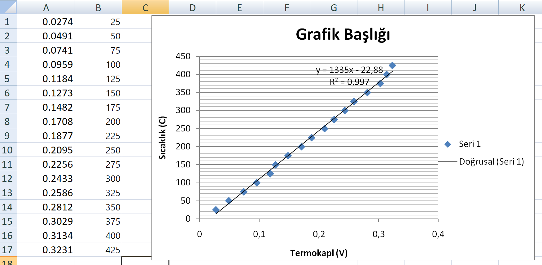

10 kere ölçüp hepsini toplayıp 10a böleyim bakalım bu şekilde nasıl çıkacak
Best fit line da benden R^2 değeri ne kadar 1e yakın olursa çizilen doğruya ölçülen noktaların o kadar yakın olduğu belli oluyor 1 ise hepsi üstünde %100 linear demek. Bu durumda bile baya iyi açıkçası %100 e çok yakın linearlığa sahip.

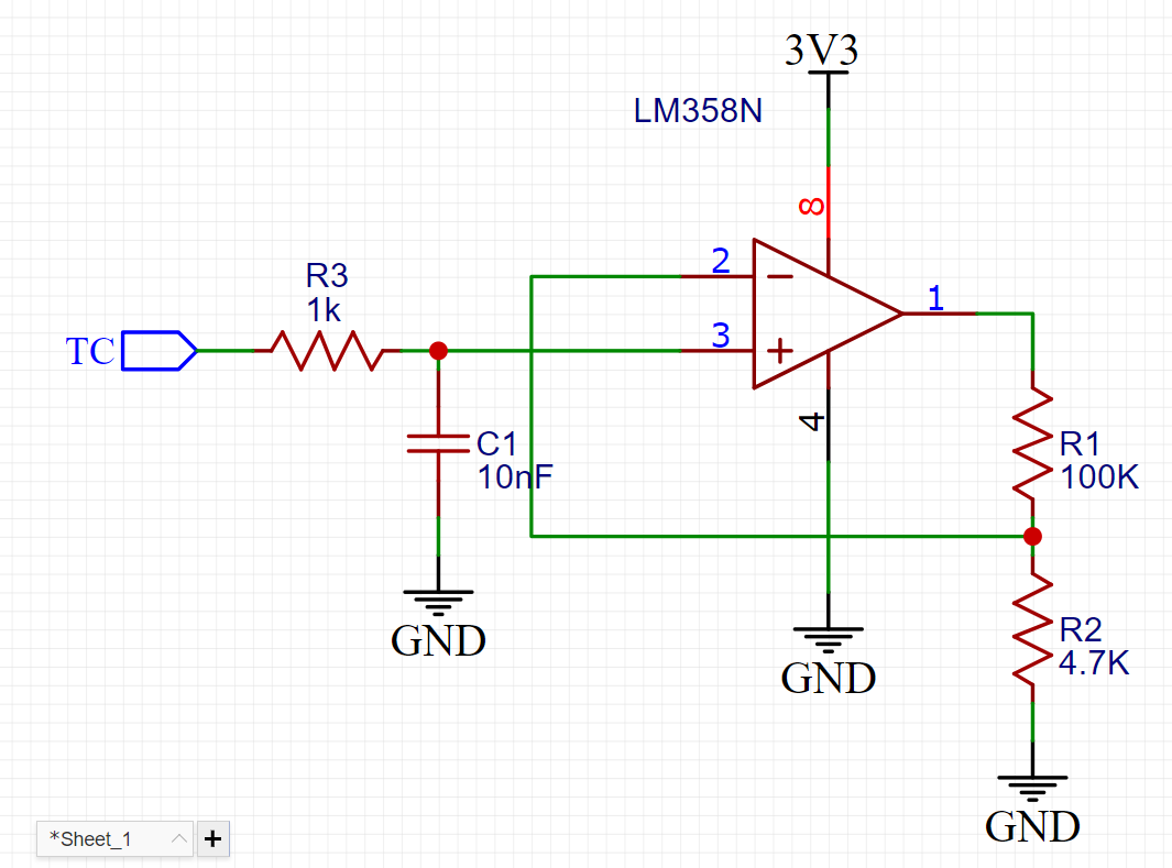

1 gece op-amp'a uğraştım 1mV 1C yakalasaydım olurdu ama bu değerler bana da iyi geliyor.
op-ampı çizeyim ben nasıl daha iyileştirilir bakalım
10 tane ortalama iyi fikir. Ama gene de opamp girişine de bir RC low pass filtre koymakta fayda var. Mesela 1 kΩ ve 1 μF
C1 en az 1 μF olsun, mümkünse daha da fazla. Veya 10 nF yi bırak yüksek frekansları filtrelemek için, ona paralel bir 1 μF de koyabilirsin. Gürültüyü azaltmak için, oranları muhafaza ederek R1 ve R2 yi de azalt. Birkaç kilo ohm mertebesine in. Ayrıca bu dirençleri metal film yap. opamp in beslemelerinin tam dibine de bypass kapasitörler koy. 100 nF ve 10 uF paralel.

sabaha kadar bunları denedim dirençlerin ayarı ile çok uğraştım bu ayar iyi gibi.
kapasite değiştirdiğim an voltaj aşırı değişiyor.

op-amp beslemesi pilli 24V smps sadece reziztansa ve mos sürücüye gidiyor mos sürücü zaten opto ile izole.
yine de op-amp beslemesine de filtre yapacağım.
R1 ve R2 den doğan çıkış empedansına MCU nun ADC girişine bakarak karar vermemiz en doğrusu olmaz mı o yüzden mi azalsın istiyorsun.
Düşük gürültü için düşük direnç değeri gerekir. Eğer mevcut hali ile gürültü seviyesi sorun yaratmayacaksa bunların hiçbirisini yapmana gerek yok.
Opampların çıkış empedansı çok düşüktür, çünkü çıkışta puş pul yapı var. Feedback dirençleri o açıdan belirleyici değil.

harika oldu 10nF + 1uF ile
25 derece 0.0330
50 derece 0.0508
75 derece 0.0749
10 ölçüm ortalaması + 1 saniye aralık + filtreli değerler bunlar daha ölçüyorum en son yine listeli vereceğim.

ortalamalı
25C ------ 0.0330
50C ------ 0.0540
75C ------ 0.0746
100C------ 0.0975
125c------ 0.1120
150c------ 0.1410
175c------ 0.1520
200c------ 0.1750
225c------ 0.2096
250c------ 0.2175
275c------ 0.2353
300c------ 0.2570
325c------ 0.2750
350c------ 0.2860
375c------ 0.3020
400c------ 0.3200
425c------ 0.3350
