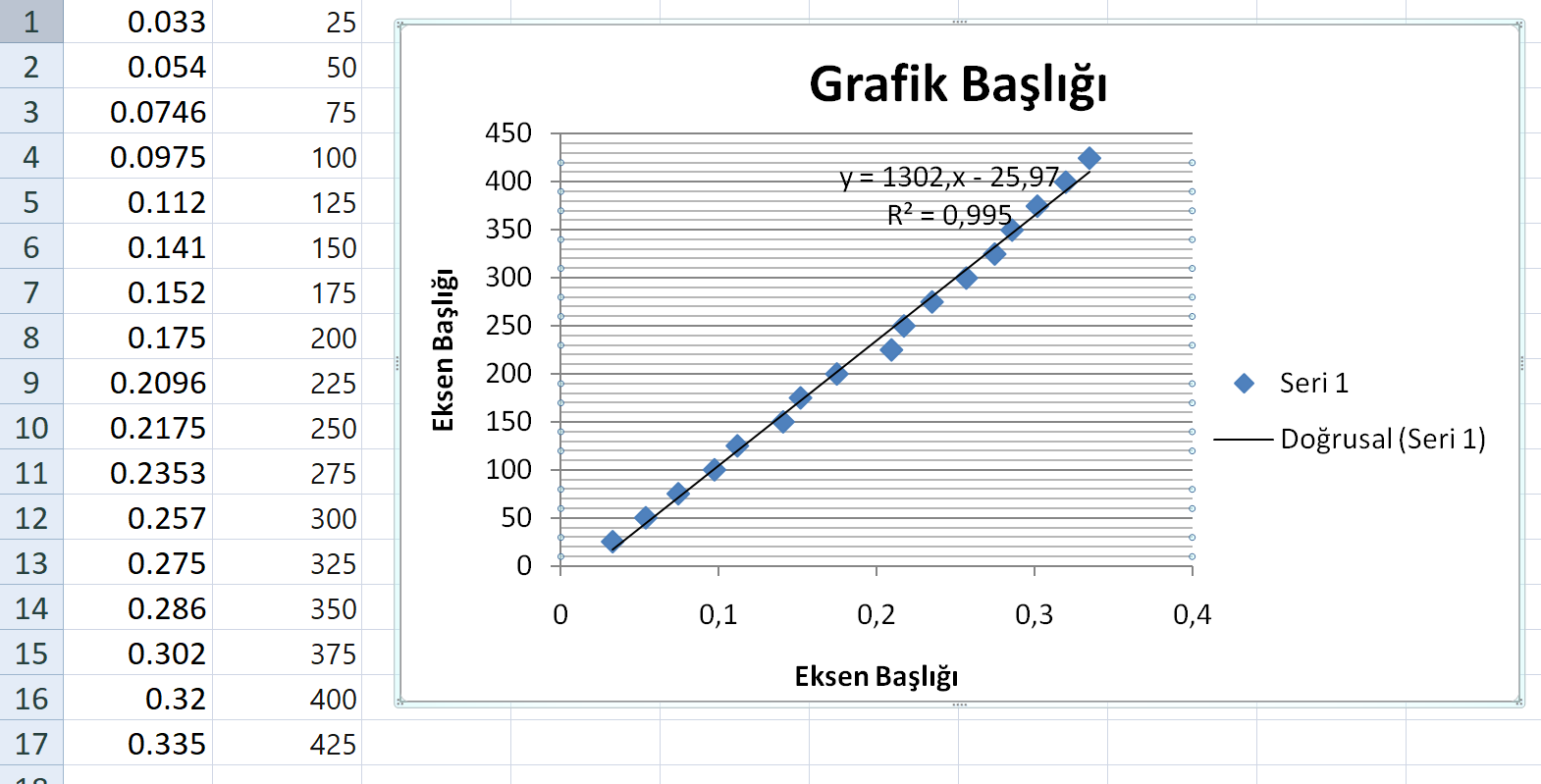

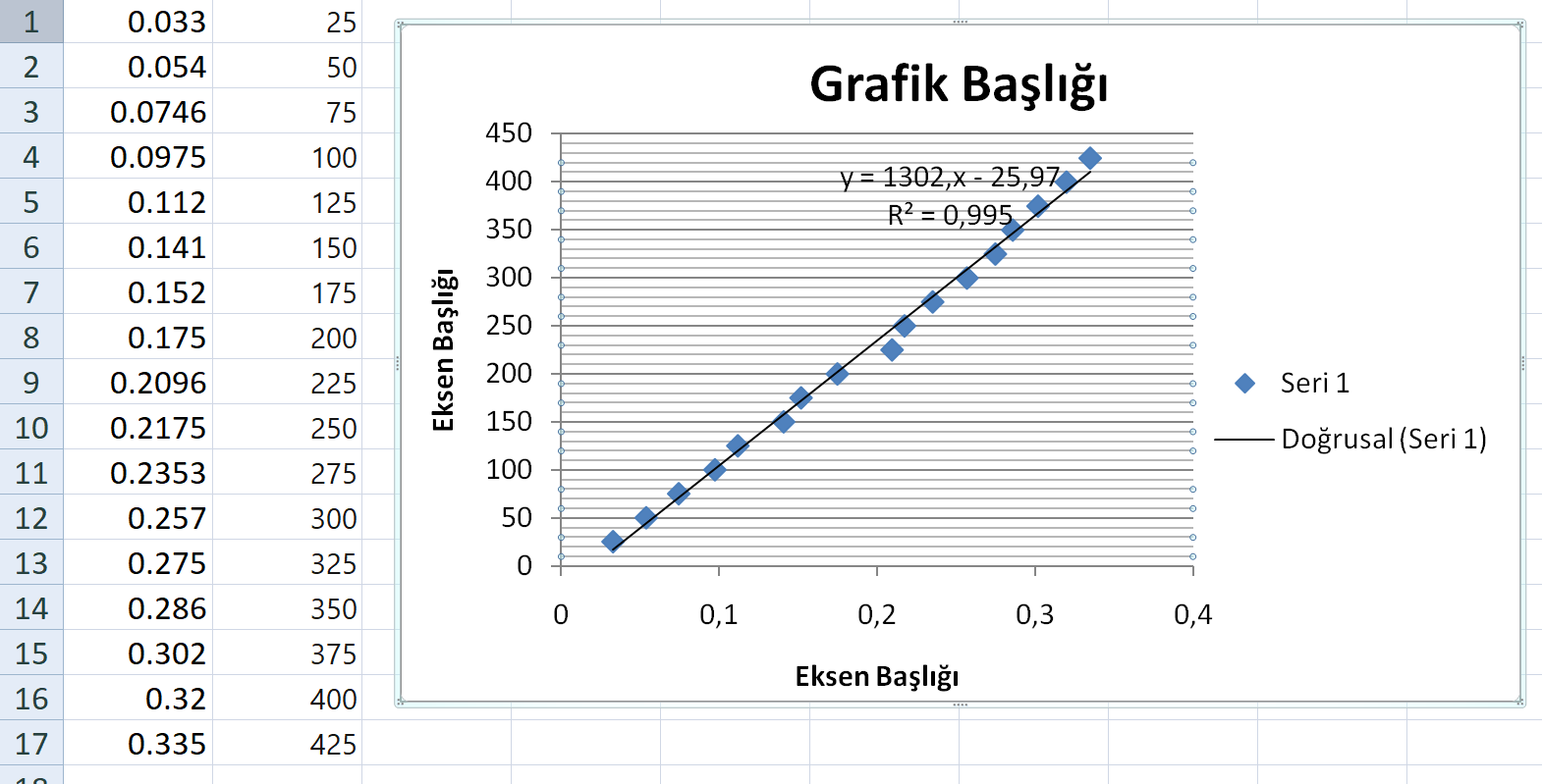

hemen bakalım havyamız 150 derecede olsun
Temp =
1324 x 0.141 - 18.7
167 derece oldu.
biraz oynayalım
@Atak doğrusal regresyon çıkarmış ya tablodan.
sicaklık= 1302*V - 25,97 doğrusal en az toplam hatayı veren fonksiyon çıkmış. Yalnız ölçümlerin daha tutarlı olmasını sağlamak için TC amplimizin gainini biraz yükseltelim. Ben de LM358 ile k tipi harici bir TC ile deneme yapmaya çalışacağım şimdi delikli plakete kuruyorum.

Abi aslında MCP6002 ile yapacaktık özdisanda bulmuştuk hem voltajıda küçüktü.
hem stok kalmamış hem de dip değildi başka op-amp buluruz çok özel bir şey yapmıyoruz.
ben lm358 bu topu kaldırabilir diye düşünüyorum ama çok sınırdayız min voltajı 3V biz 3.30 ile çalışıyoruz.
evet ozdisanda baktığın entegreyi 1 hafta sonra bulamıyorsun. stoğa gelmiş galiba
Tedarik edene kadar çalışmak istersen lm358'i 5V besleyebilirsin.
Bu is LM358 ile olmaz.
MCP nin smd kilifi ile prototipi gelistir. Gerekirse ince tellerle dogrudan bacaktan uzatma yap.
