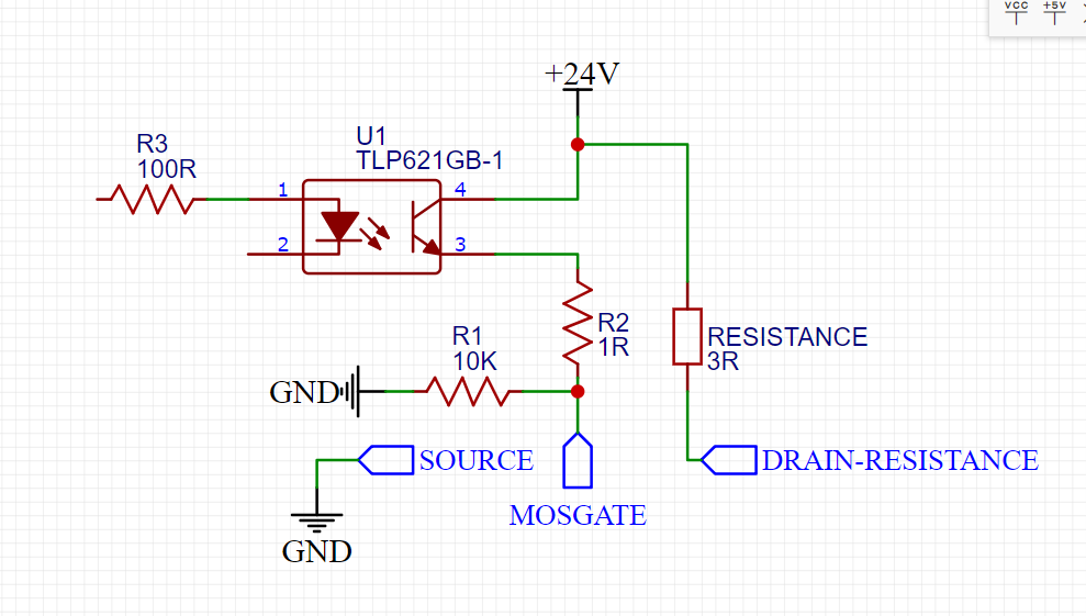

Bunu mosfeti sürmek için uygulayabilirsin. Boardda bağlantı sorunu olsa da PWM ile mosfet durumu aynı fazda, bağlantı çıkarsa vb herhangi bir sorunda havya kapalı kalır. Bunun pwm girişine bir high pass filtre koyup yazılım hatalarına karşı da anahtarlama yapmadığında havyanın kapalı kalması sağlanabilir. Buradaki değerler 500Hz altında sorunsuz çalışacak değerler. sitemin kısıtı mosfet gate'inin yükselme süresi. Yani duty cycle çok yüksek olabilir ama çok düşük olmamalı %1 sorun değil %0.1 olmaz (500Hz için).
15ms off
1ms on
o kadar basit sürdüm ama mosfet kutudan aldığım sıcaklığın üstüne dahi çıkmadı hala oram sıcaklığında.
TLP621 var sadece sürücü birde mos gate'i 10k p-down

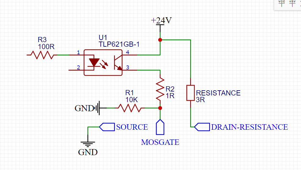

15ms off
1ms on
mosu sürdüğün devre şemasını bir paylaşır mısın harici güç kaynağıyla mı çalışıyor?
evet harici kaynak ile çalışıyor 24V 15A smps bu şekilde mosfet ne duman attı ne ısındı nede sürmemezlik yaptı.
on off süreleri çok orantısız benim güncel havyadan yavaş ısınıyor bu şekilde bu sürelerle kullanmak mümkün değil deney sadece.

Bu low side switching olmuş Termokupl nasıl ölçüyorsun, ya da şimdilik PWM verip sıcaklık ölçümü mü yapıyorsun?
mos açıkken ölçüm direkt kayıyor.
mos açıkken 2V civarında ölçüyorum termokupl'dan ama mos kapılıyken doğru ölçümü yapıyorum.
ya biz N-Mos ile sürüp mos kapalıyken sıcaklık ölçeceğiz buda biraz zor oluyor mesela uç ortam sıcaklığında 20-25 derecede 250ye set ettik mos aşşağı yukarı 230'a kadar tam açık kalması lazım 230'a çıkana kadar bizim hiçbir ölçümümüz doğru olmayacak.
P mos şart sanırım.

P mos işi gerçekten kolaylaştırıyor. Ama geliştirme yaparken 40 TL'lik mosfet yakmak adama koyar :). Verdiğim şema elindeki çıkma N mosları kullanmayı sağlıyor, yaygın direnç ve kondansatör değerleriyle çalışıyor.
Mos açıkken malum yüksek akım dan dolayı voltaj düşümü TC okumasını işe yaramaz hale getiriyor. Ama mesela ilk açılmada bile 200Hz gibi bir frekansta %99 duty cycle ile sürsek havyayı TC ölçümü için 50us kalıyor 100Hz sürsek 100us kalacak.
ADC örnekleme frekansı 10.000HZ üzerinde olmalı. Bu çok kısıtlayıcı. PWM frekansını değişken uygulayabiliriz. yüksek güçte 10-20Hz gibi frekanslarda sürülebilir.
