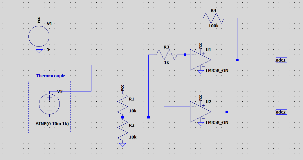

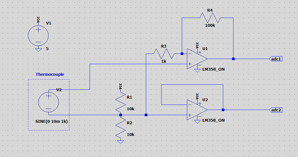

Bu op-ampları bu şekilde tek kutuplu çalıştırmak kötü bir fikir. Size milivoltluk, mikrovoltluk ölçümler lazım.
Bence termokuplu Vcc/2 gibi ortalarda bir değere bias edip iki ucu iki ADC pini ile ölçüp farkını alın.
Şunun gibi:

Güzel bir op-amp ile rahat okunur seviyede yükseltip o zaman bir çarpan bulup sıcaklık okumuş oluruz.
Mümkünse izmirden alacağım bir op-amp bakıyorum çünkü internetten alınca hem 2 gün kargo bekliyorum hemde kargo parası veriyorum.
hatfondan bakıyorum hatfon bana yakın sayılır.

Hangi opamp'ı arıyorsun?
hatfonda bulduğum küçük votlaj ile çalışan op-amp'lar.
MC4558.
MC6002.
TLC272.
Birde taydin abinin attıkları.
