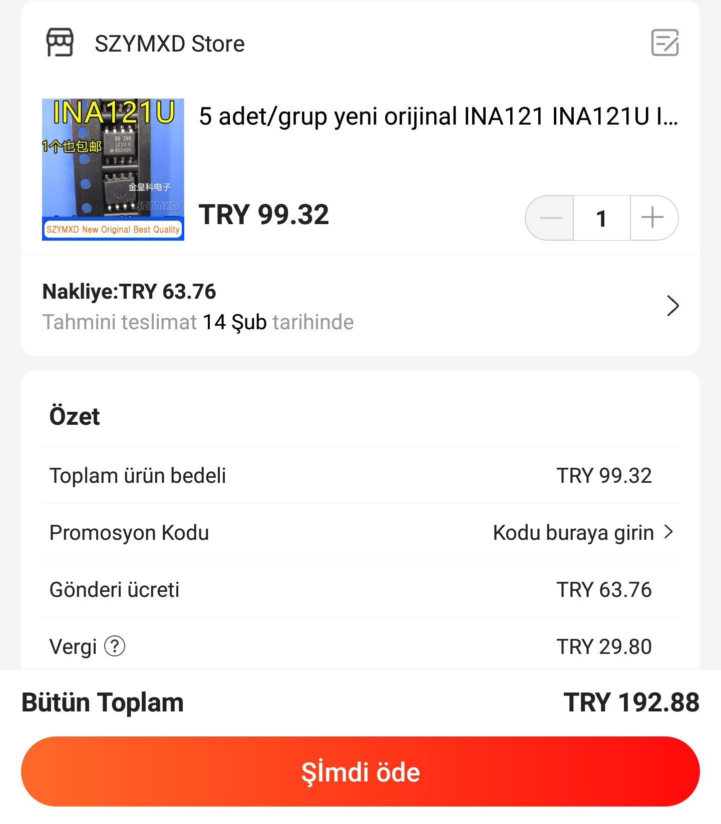

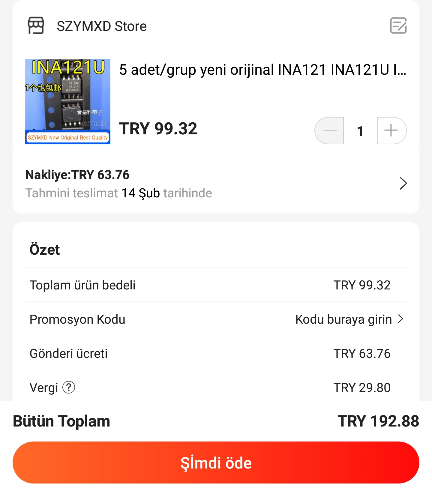

fiyatı beni bozar LM358 ile devam.
Aliexpress de 5 tane smd 200₺ ye geliyor ama kalite faktörü de var.
