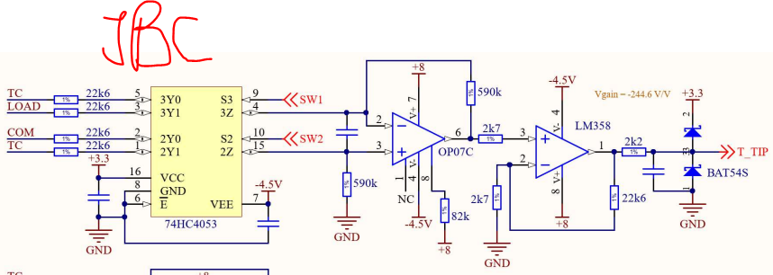

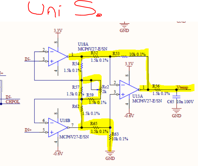

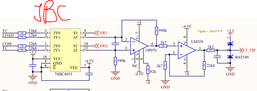

Bence en azından okuma yapan kısımı kullanabiliriz. Sonuçta adamların bunun tc'si ile rezistansı böyle bağlama nedenleri de zorluk çıkarmak. Bir iyi haber JBC nin ölçüm katındaki 2 opamp da TR'de var ilki özdisanda var 2. si LM358. Başka bir çözüm ne olabilir. INstrumentation Amplifierlara (INA) pahalı dedin, haklısın gayet 100TL üstü çoğu. Bir video atmıştım Kendinyap INA yapıyordu. Geçende inceledim UniSolder projesinde de aynısını yapmışlar. MCP6 nın çift opamplı olan kılıfı ile INA yapılmış. Bence bu da iyi bir fikir. JBC nin girişinde mux var onun nasıl çalıştığını anlamak lazım önce. Ama şu var ki devreler genel olarak aşırı karmaşık değil. İş daha çok yazılıma düşüyor gibi.

21572 eklentisine bak
21571 eklentisine bak
