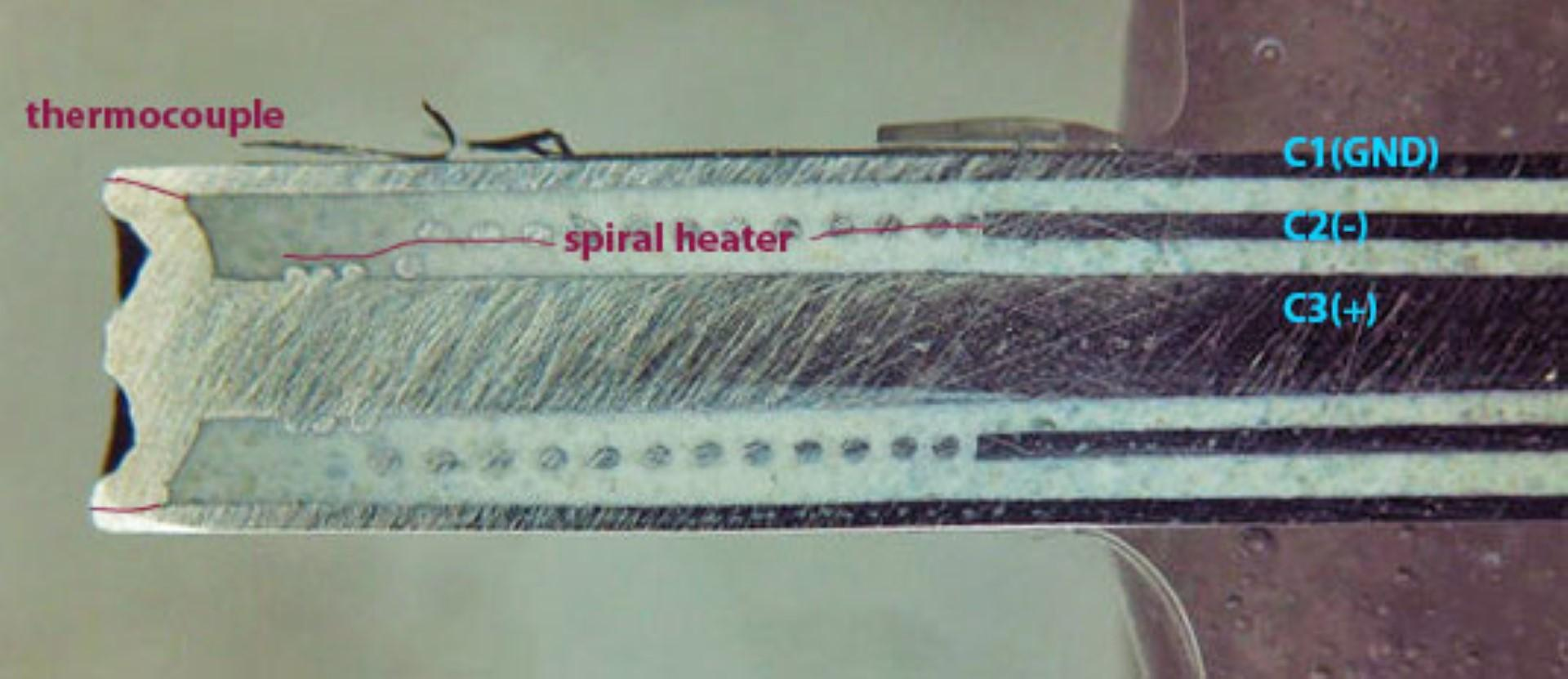

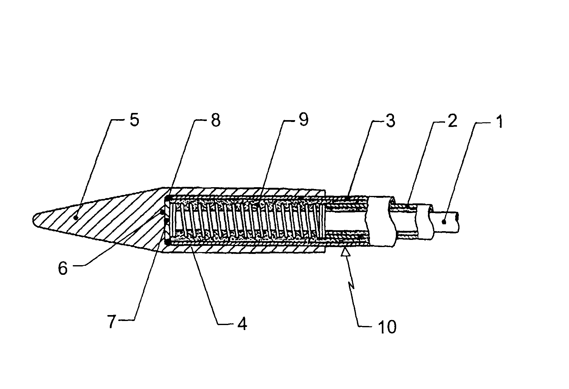

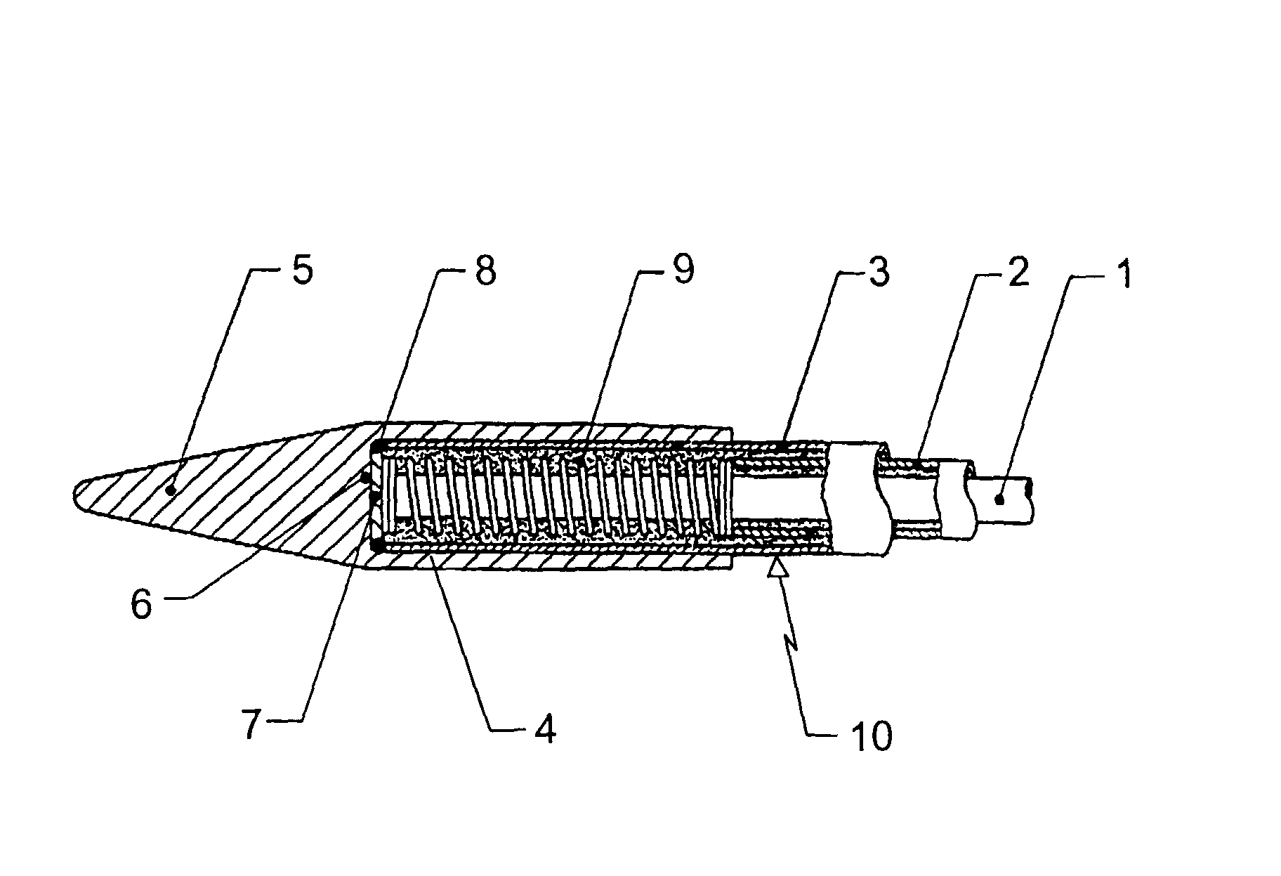

JBC havya ucu patenti:
21645 eklentisine bak
1 ve 2, 9 numaralı ısıtıcı spiral elemana bağlanıyor. 1 ve 3 uca yakın kısımda (8) birleşerek bir tc meydana getiriyor.

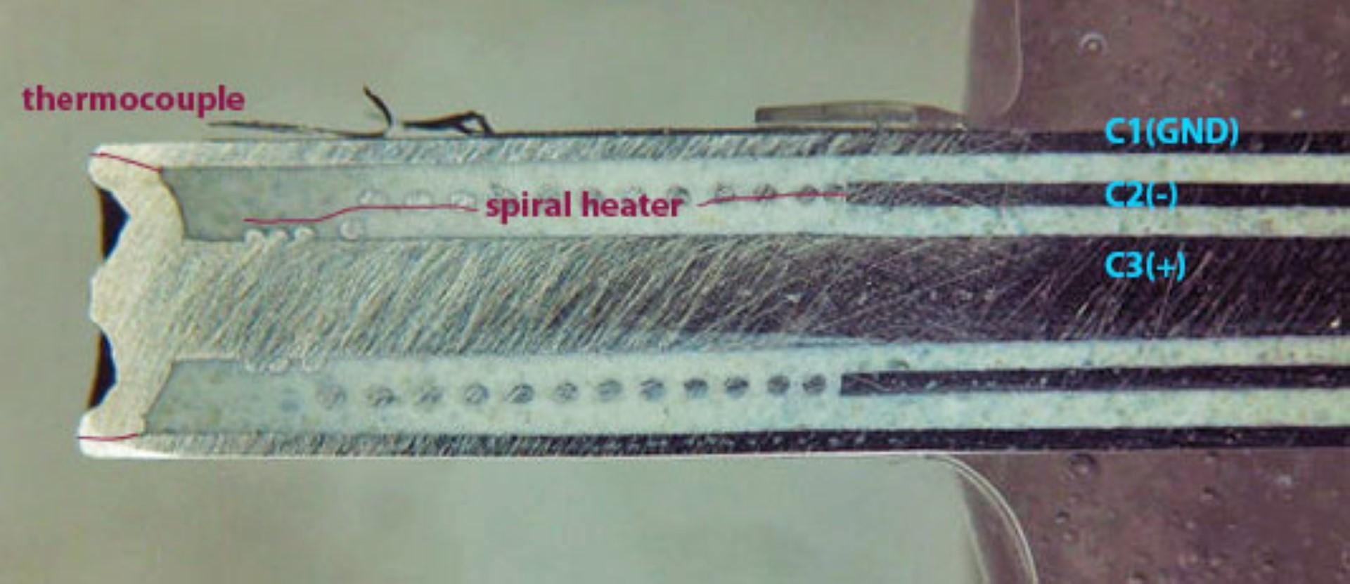

C245 ucun kesit görüntüsü:
21646 eklentisine bak
