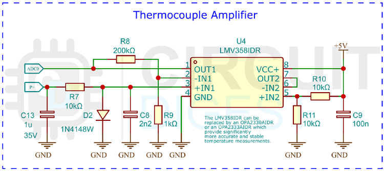

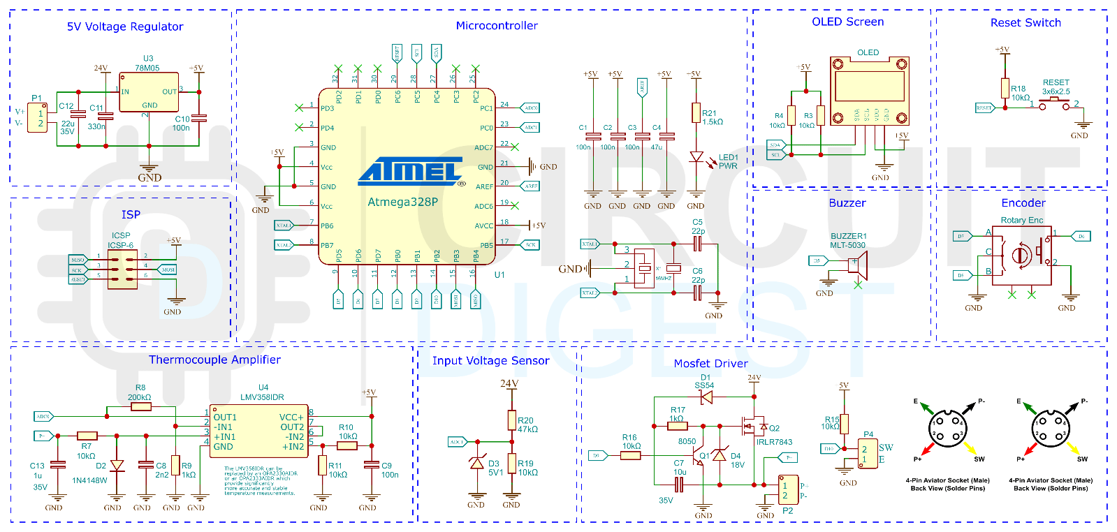

Bu TC amfisini bizde yapmaya çalıştık bizimki olmadı herif nasıl çalıştırdı kurup deneyeyim bu gün vaktim var.

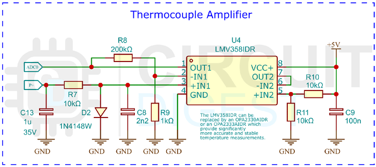

Bu devre bu kadar mı? Birinci kanal standart evirmeyen 221x kazançlı bir amfi, ikinci kanalda sanki bir Vcc/2 referans voltajı üretmiş ama kullanmamış ??
ikinci kanalı susturmak için öyle yapmış diye yorumladım ben

Burada da LM358 yerine OPA2330 ya da OPA2333 kullanırsanız çok daha tutarlı ve kararlı sonuç alırsınız demiş. Çok mucize beklememek lazım sanki LM358'den.
İnce düşünülmemiş. iki farklı lm358 arasında çok farklı sonuçlar olur bence burada.
Bir taraftan da hızlı ve basitçe tasarımı bitirip, yazılımda kalibrasyon yapmak tek seferlik bir proje için fena fikir değil. Ama mesela seri üretim yapılacaksa, kalibrasyona harcanacak süre ve işgücü yerine komponent maliyetine katlanıp daha sıkı toleranslı bir tasarımı yüksek hacimde üretmek daha avantajlı olurdu.
Bence DIY projelerinde işlevsellik önemliyse ince işçiliğe zaman harcamak tasarımda zaman harcamaktan daha iyi. Üretilen her devrenin birbirinden büyük sapmaları olur ama kalibrasyon yapılır. Ama amaç gösteri yapmaksa ve eğlenmekse başka... %0,1 dirençler, direnç eşleştirmeler, 50 liralık opamplar, 16bit ADC... Hangisi daha havalı olur? Kısıtlı imkanlarla detaylı tasarımla iyi performans mı yoksa pahalı komponentlerle overkill mi? Benim oyum tasarla-tasarla hiç bitmeyen projelerden yana :) .

INA kullanmak sihirli bir değnek değil. Zaten çalışan birşeyi iyileştirir onu kullanmak, o yüzden önce çalışan birşeyin ortaya çıkması lazım.
LM358 ile güzel çalışıyor ama sıcaklığı real olarak takip edemiyor bu yüzden +-10 derece hassasiyet ile çalışıyor diyebiliriz LM358 ile
