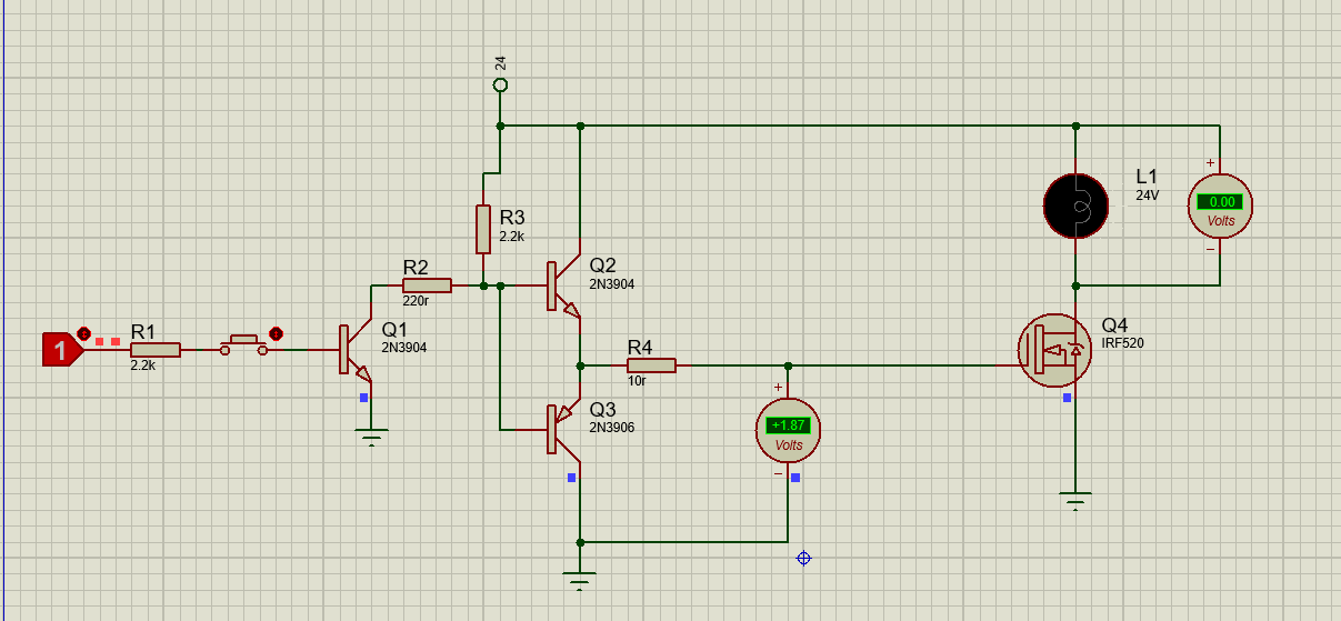

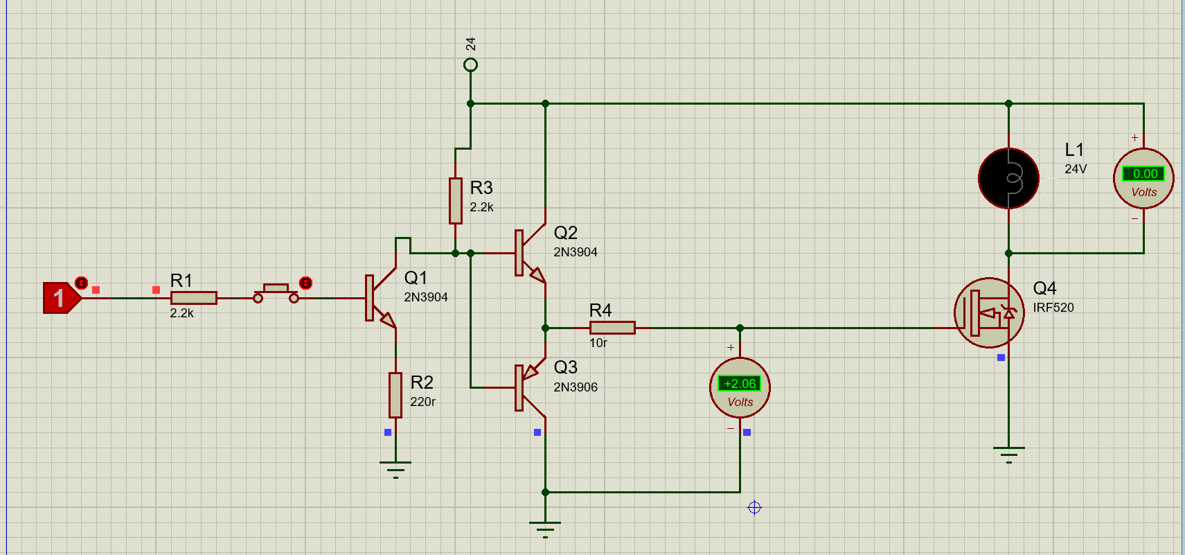

Mosfet kullanmayı öğreneyim diye uğraşıyorum ama sabahtan beri 3 tane fire verdik 75 lira içerideyiz.
Yukarıda örnek devre verildi. Bu iyi bir başlangıç noktası
Bunu tek başına devre olarak kurup çalıştığını gör. Nasıl çalıştığını anla.
Ben hep transistör kullandım.
MOSFET anahtarlamasında OFF -> ON ve ON -> OFF geçişleri var. Tek transistör kullanırsan sadece bir geçişi hızlandırmış oluyorsun. Puş pull modunda iki transistör kullanırsan iki geçişi de hızlandırmış oluyorsun. Yukarıdaki örnek devre de tam olarak bunu yapıyor.

Yukarıdaki push pull iyi aslında ama çıkış ters olması "fail safe" bakımından problem gibi. İki transistörle sürüp anahtarlama süresinden bir miktar ödün verilebilir. 100-200 hz gibi bir frekans için ne kadar ısı açığa çıkacağı hesaplanabilir. P kanal ve tek transistör seçeneği için de geçerli bu durum.
Proteus'da MOS gate'i 0'a inmiyor.

Yukarıdaki push-pullda da mosfet gate bacağına vcc gerilimi geliyor. Vcc yerine 10 V vermeli.
Proteus'un sonuçlarına ben sadece dijital devre simulasyonunda güvenirim. Analog davranış konusunda başka bir simulatör kullanmak daha mantıklı.
