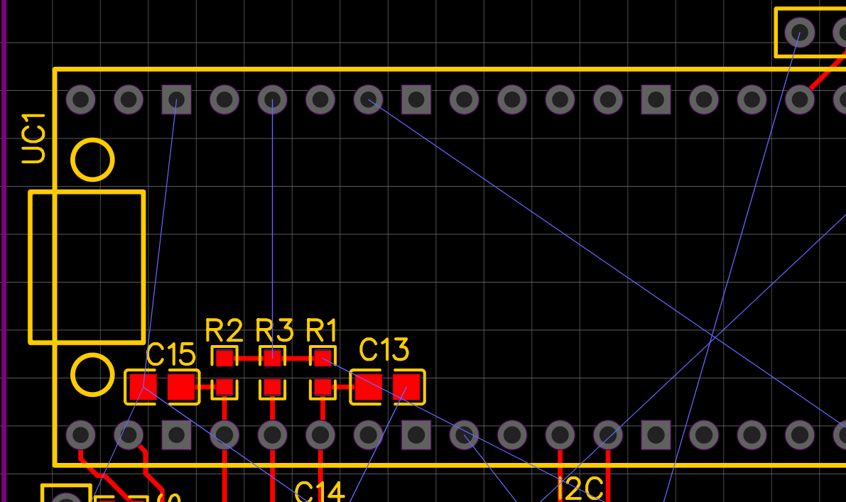

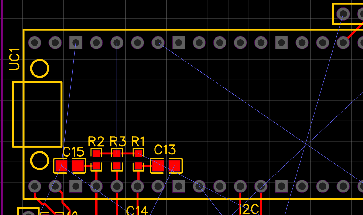

Şimdide analog filtreyi yapalım.
Bilerek buck regülatörü 3.3 yapmadım yapabilirdik ama 34063 biraz fazla riplle üretiyor bu riplle 5V civarında yapsın dursun biz lineer regülatör ile nispeten temiz 3.3V elde edeceğiz.
Fakat bu 1117'nin çıkardığı voltaj ne kadar etkiler bizim okumalarımızı?
Nasıl bir filtre yapmalıyız?
Burası pico'nun analog filtresi
Bize sunulan pin sadece ADC_REF buraya nası bir filtre uygulayabiliriz

Encoder için 5 pin header kullanmayı düşündüm.
Çünkü encoder panelde olacak mecburen kablo bağlantısı ile kullanacağız.
10nF ve 1k p_up ile rahat kullanacağımızı düşünüyorum.
JLC pcb'ye 'ulan nerden buldular bizi' dedirtmek için pcb'nin üstünde iğne ucu kadar boş yer bırakmamaya kararlıyım.
PICO zaten header ile havaya kalkacak altına koyuyorum bu smd'leri sapttırmaz değil mi?

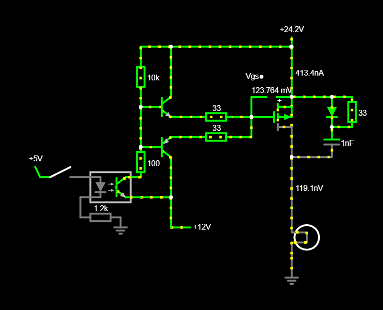

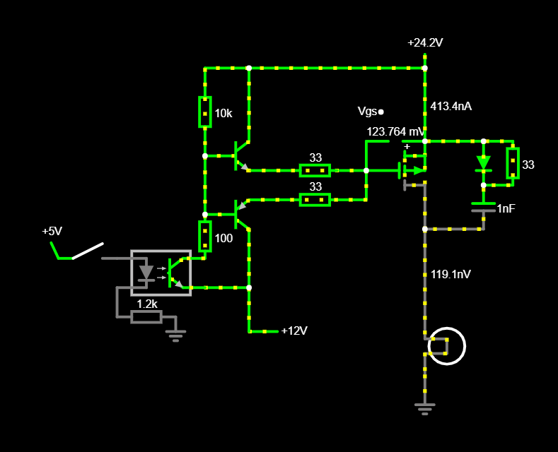

isitici ile sicaklik sensorunun bir ucu ortakti. Isiticiyi N kanal mosla surunce sensor bilgisini hatasiz nasil okuyacagina karar verdinizmi?
P kanal surmenizde cok fayda var.
Bunu bilmiyordum :mad:.
Ne güzel çizmiştim orayı.
Aslında bu gün attığın devre P kanal da sürer abi hatta P kanal da uygun lojik seviyede çıkış yapar giriş 1 iken çıkışta 1 0 iken çıkışta 0
