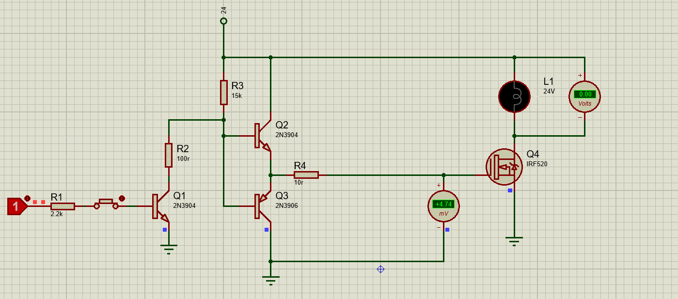

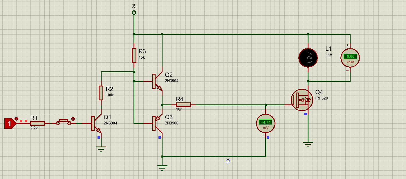

R3 15K
R2 100R

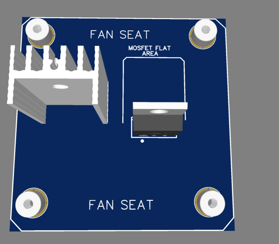

Böyle bir fan yeri yaptım uzun aralayıcı kullanmak durumunda kalacağız.
vida aralıkları 40x40(50ye 50 fanların vida aralıkları 40x40 oluyormuş)
Birde mosfeti yatırıp soğutucu takacağız onun için bir mosfeti yatırma alanı oluşturdum bu alana da delik açayım mı?
Uzun bir vida ile mosfet+soğutucu+kartın altından somun atarak rijit bir bağlantı oluşturabiliriz.
20341 eklentisine bak

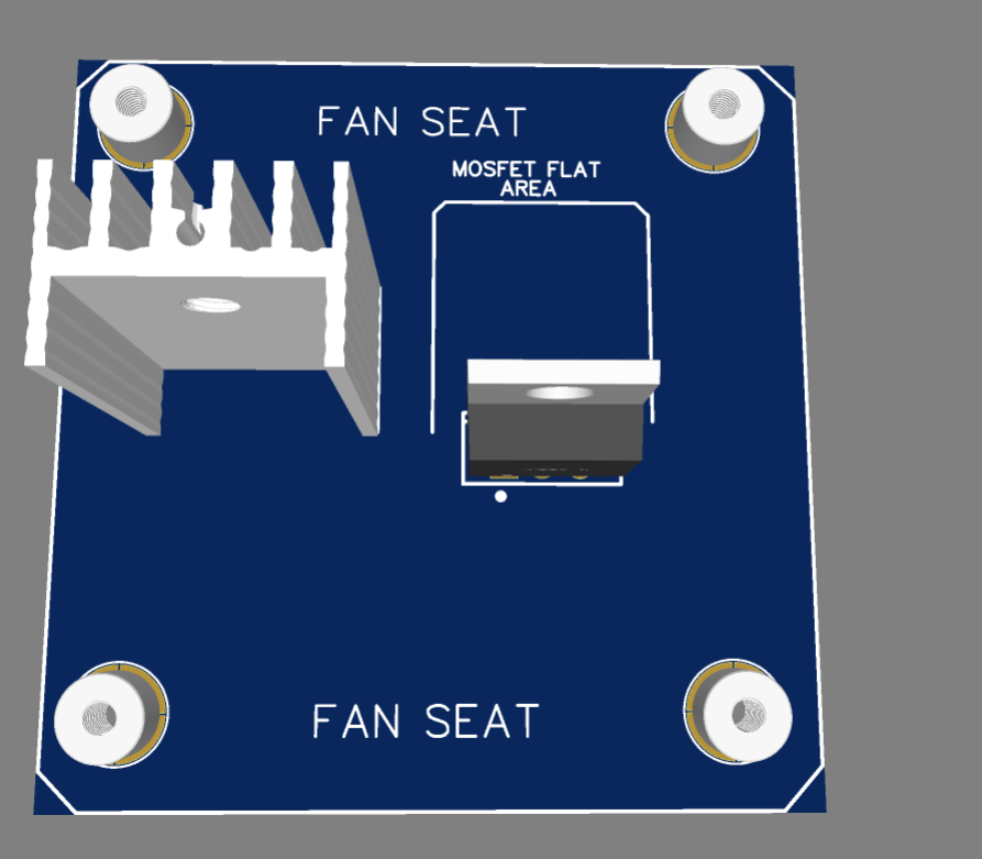

Mosfetin yanındaki soğutucuya başka mosfetmi gelicek
Mosfetin yanındaki soğutuca başka mosfetmi gelicek bunada öyle bi pasif soğutucu takıp ondan sonra fanı montelesek nasıl olur
Görsel olması açısından onu koydum.
O soğtucuyu mosfetin yatacağı yere koyacağız mosfet soğtucu üstüne yatacak benim düşüncem uzun bir vida ile kartın altından somun atalım daha iyi tutunur gibi geliyor bana.
Üstüne isteyen fan takar isteyen takmaz oraya 2li header 24V bırakırız fan belsemek isteyen ordan alır besler üfletir mosuna.
Benim nihai versiyondan sonra bir üflemeli revizyonum olacak ama önceliğimiz 1 tane sapı mükemmele yakın şekilde ısı regülasyonu yaparak kullanmak.
O 24 ü 12 yapamayız demi 24v fan bi tık daha az 12 herkeste vardır. Birde bu mosfetin arkasında şase bacağı yok sanırım demi ? Vida işi mantıklı bencede
Her mosfetin sırtı farklı bacağı olabilir.
O yüzden şaseye vermek doğru değil.
12'de yapabiliriz ben az akım çeksin diye 24 istiyorum.
24v 50x50 fan
24v 50x50 fan
Anladım güzel düşünmüşsün eline sağlık.

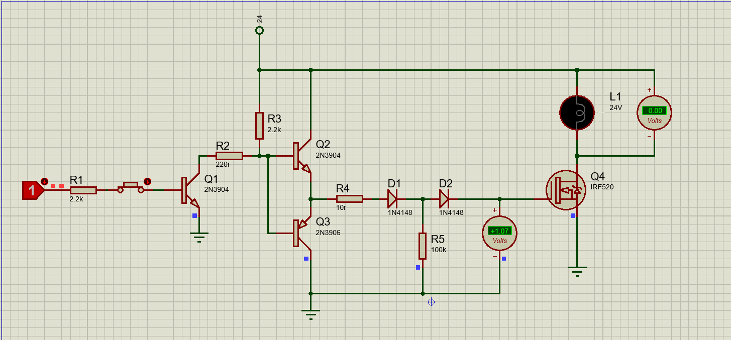

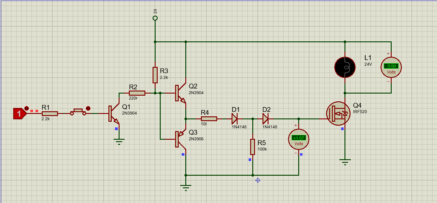

Buda 3.3V sadece op-amp ve denetleyici besleyecek şimdilik.
op-amp'ın kendi filtresi var yanında.
piconun üstünde'de var.
Bunlar ana hat filtreleri.
D2 ters bağlantı için değil 0.7V D2 üstünde harcansın 1117'nin yükü 0.7 daha azalır ne kadar etkili olur bilmiyorum smd çizersek biraz fazla lehim verilerek bypass edilebilir.
