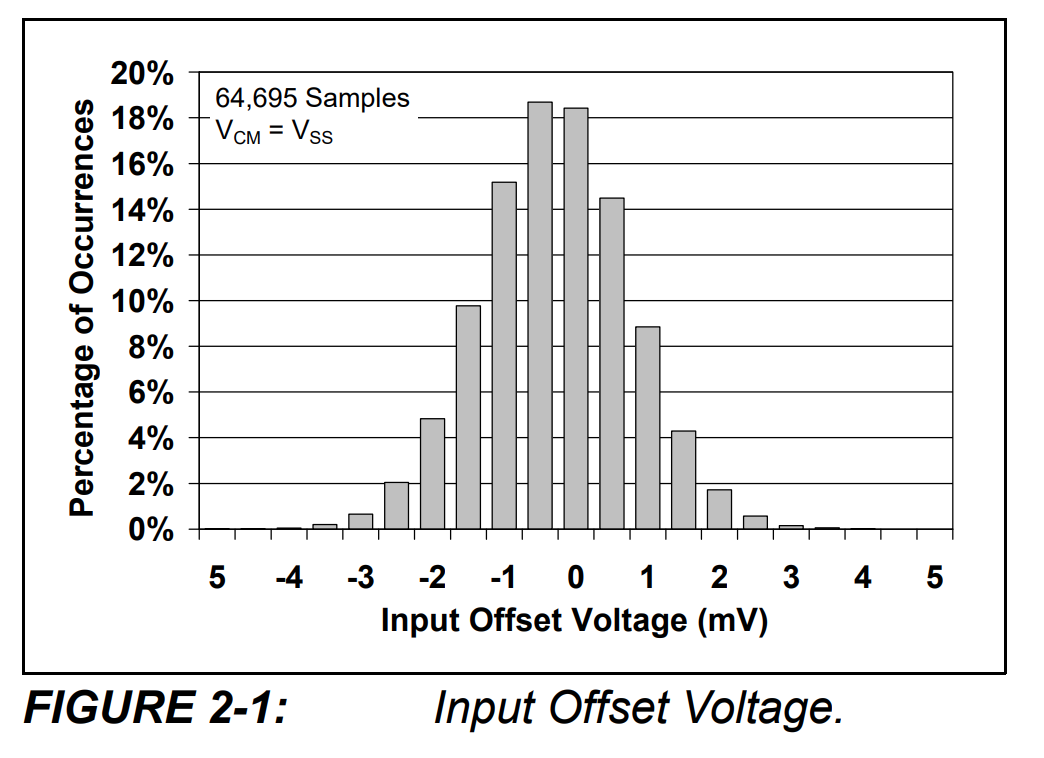

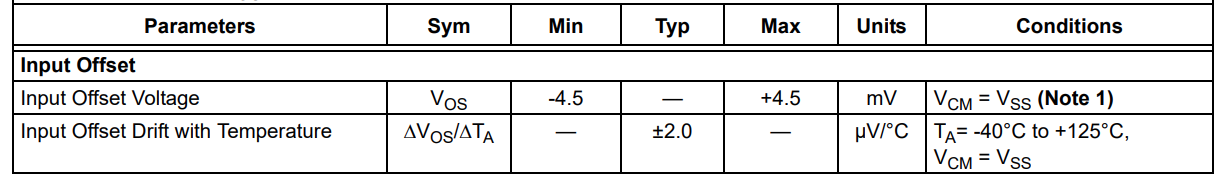

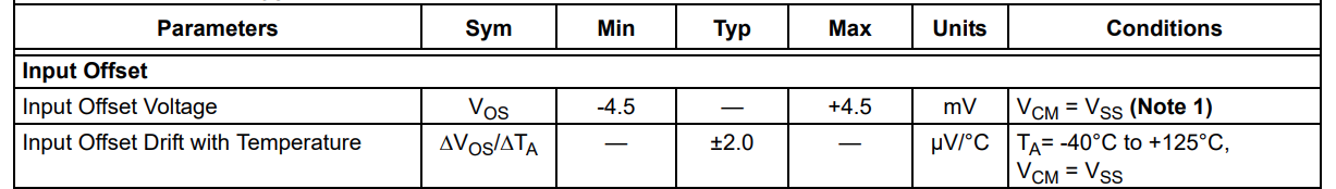

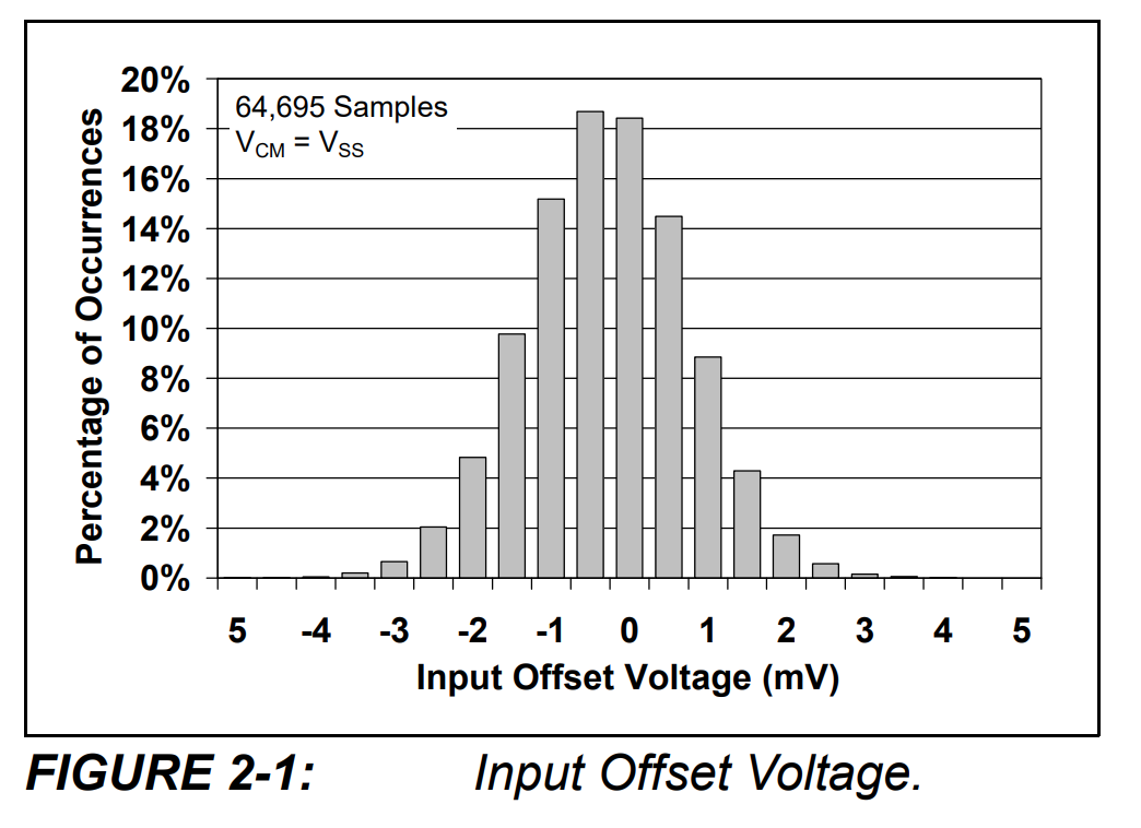

Kılıf farkı var sadece @Ahmet, özellikleri aynı. Ancak +-4.5 mV ofset minimum ve maksimum olarak verilmiş. Tipik değer boş.
Bence test etmeye değer:
Burada da ofsetin dağılımını gösteriyor. %74 durumda 1mV'un altında.
20793 eklentisine bak
