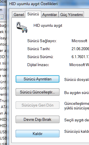

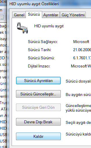

USB cihazin kablosu PC ye baglaninca restart gerekiyor uyarisi cikiyor.
Ancak restart yapmasam da cihazim ve ilgili yazilimi sorunsuz calisiyor.
O zaman bu uyari neden cikiyor?
Kısıtlı bilgim ile.
1)Sürücü sorunu?
2)usb ile bağlı olan cihaz da harici besleme var ise faz çakışması?
3) işletim sistemi windows ise normal olabilir.
4) usb 2.0-30 farkından kaynaklanma imkanı olabilir.
Usb cihaza bir yazılım bağlanmış olsun. veri alışverişi devam ederken "bu cihazı kaldır" diyelim. restart gerekir.
Buna benzer gözden kaçan bir durum vardır
Diğer bir konu, VID, PID değeri atayarak bir usb cihaz yaptık bağladık. windows bunu tanıdı. yazılım iletişim sağladı. Bu esnada aynı VID PID kullanarak firmware değişikliğine gittik. Bu defa endpoint descriptor vb değişti. interval 2ms yerine 1ms oldu. suspend enabled vb değişti.
Yeni firmware içeren cihazı windowsa taktık VID PID öncekiyle aynı. Bağlantı kuran yazılım olmasa bile bu durumda windows ikileme düşecek restart gerekecektir. Restart yapmadan yazılmı başlattık. eskisi gibi çalıştığını görebiliriz. yazılımı ilgilendirmeyen konuda değişiklik yapılmıştır.
VID PID aynı fakat durum farklı. Windows'un kafası karışıyor
