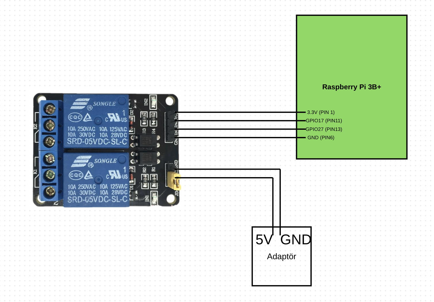

Evet hocam çok haklısınız, dediğiniz gibi geçen personelleri saymak için bir sistem kurduk. Personeller giriş kısmına geldiğinde turnikeyi açıyoruz ve rpi içindeki yazılım geçen personeli ve toplam sayıyı tutuyor. Rpi bunun için abartı bir donanım ama yönetim ilk demo için bunu uygun gördü(geliştirmesi ve demosu kolay olsun istiyolar). İlk kurduktan sonra röleleri yanlış çalışması ve turnikeden personellerin geçememesi durumu tedirgin ediyor. Uygun gördüğünüz özelliklerdeki internette satışını bulabildiğim röle ile bir devre şeması çizmeye çalıştım, değerlendirebilirseniz çok sevinirim.
-JD-VCC ve VCC arasındaki jumperı söküp röleleri ayrı bir adaptörden beslemek.
-Röleler 5v ama vcc bacağına rpi 3.3v bağlamak (GPIO pinleride 3.3v gerilim uyguladığı için acaba vcc'ye 3.3v bağlayarak Logic Level Converter olmadan röle sürülebilir mi?)
-Röleleri ayrı adaptör ile beslemek gereksiz bir uğraş mı bilemedim. Okuduğum kaynaklarda JD-VCC ile VCC arasındaki jumperı söküp ayrı kaynaktan besleyin yoksa optik izolasyonun anlamı kalmaz diyorlar.
bu sistemde pi çok gereksiz olur. üzerinde işletim sistemi var SD kart var boot süresi uzun. kart bozuluyor işletim sistemi şişiyor vs. risk çıkaracak çok etken var.
7/24 çok uzun yıllar çalışacak bir sistem ise çok daha temel bir MCU ile mesela STM32 veya NXP ailesinden bir M0 olabilir. böle bir yapı kurulursa sorunsuzca uzun süre çalışır. hatta sistem reset atsa bile 1-2 ms içinde boot edeceği için resetlendiğini bile anlamazsın. ama pi sistemlerde bu mümkün değil.
