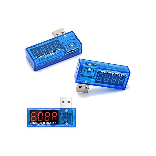

Merhaba, bu ürünü kullanan varsa bir sorum var:
Dijital USB Mobil Güç (Voltaj ve Akım) Test Cihazı Ürün Linki
Ürünün gerilim ve akım değerleri şu şekilde:
Voltaj Ölçüm Aralığı: 3.5 - 7.0V
Akım Ölçüm Aralığı: 0 - 3A
Ama ben 7V'den veya 3A'dan fazla değer görürse ne olabileceğini merak ettim. Şimdiki cihazlar bu değerlerden daha fazlasını verebilir. Böyle bir durumda cihaz zarar görür mü acaba.
USB uzatma kabolsunu ortadan yararak 5V hattına eklenmiş 0.1Ohm direnç üzerinden bu ürünü almadan akım ve gerilim ölçümleri multimetreyle yapabilirsiniz.
