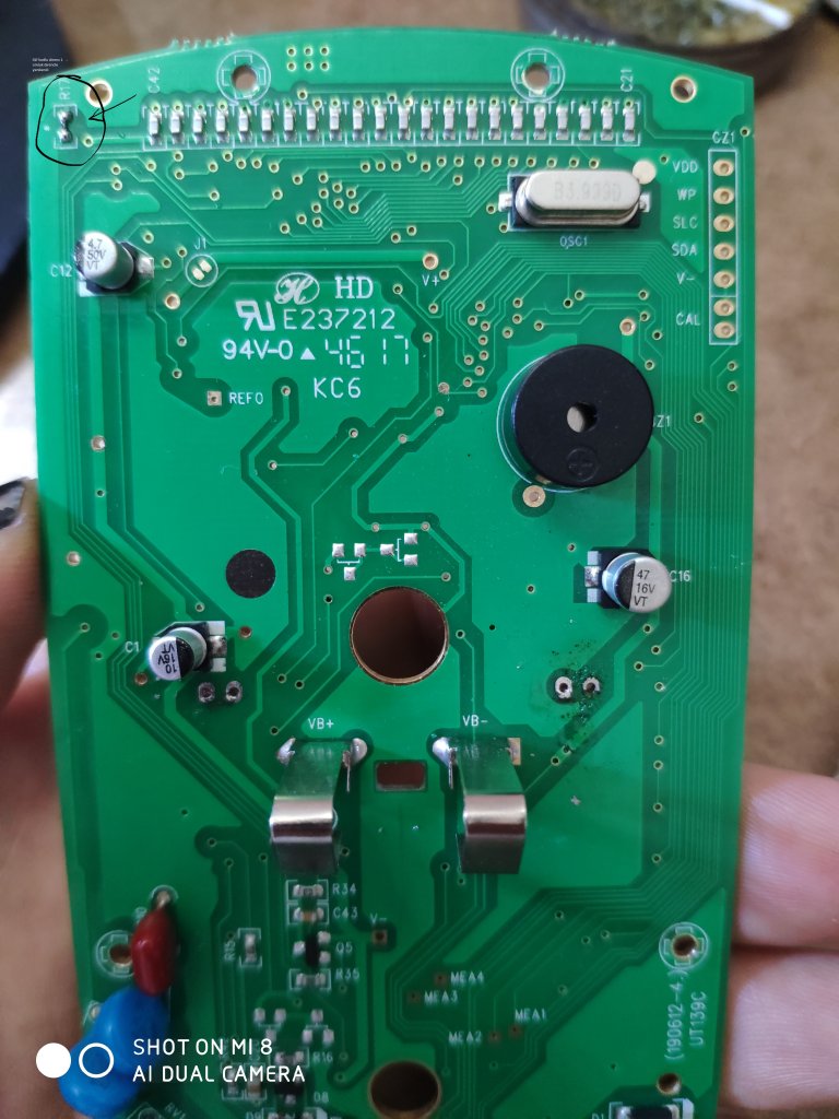

ustte isaretli olan 101 yazıyordu olctum 150 160 cıktı onu 100 om ile degistim entegrenin altındakı direncte de 01f kodu vardı onuda 1 om ile degistim. hepsini olctum baska arızalı bir parca gçremedim
101 yazan direnç 100 Ω dur.
01F ise EIA standardına göre kodlanmış direnç değeri.
Ve buna göre o direncin değeri 10 MΩ. Yani sanki sağlam dirençleri söküp çok düşük direnç bağlamışsın. Umarım bu yüzden yeni bir arıza ortaya çıkmamıştır. O söktüğün dirençler duruyorsa onları tekrar yerine tak. Ama multimetre ile ölçünce 10 MΩ niye göremedin acaba? Eğer elindeki diğer multimetre 10 TL lik Çin malı multimetre ise belki bu değeri ölçememiş olabilir.

Evet haklısınız benim alet 2m om ölçüyor en fazla son olarak bana tavsiyeniz nedir ...
Evet haklısınız benim alet 3 m om ölçüyor en fazla son olarak bana tavsiyeniz nedir ...
Belki de multimetrenin beyni olan U1 arızalanmıştır. Çinliler de üzerini kazımış, piyasada varsa bile o entegrenin ne olduğu belli değil :mad:
