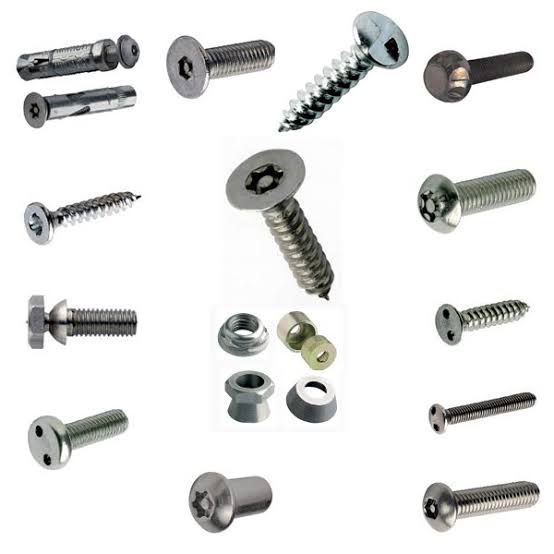

Benim bu vidalara ve kullanan üreticilere karşı saygım yok :katil1: özellkle de en üst soldan üçüncüye.

Bu civatalar genelde tayvan ürünlerinde çıkmakta dediğiniz civatayı düz tornavidaya ucuna çeltik atarak açmıştım. Bende size katılıyorum düzgün bir vida atsanız olmazmı diyede içimden geçirmedim değil sizin gibi. Ama birde kaz ayağı var üstte görselde onun çözünü bulamamıştım sonrada uğraşmamıştım oda tayvan ürünü sıcak silikon tabancasında çıkmıştı.

Yukarıdaki bazı vidaların kendi içinde mazereti var. Mesela mesela sol alttan ikinciyi kırılana kardar sıkıyorsun ve bir daha sökülemiyor. Hırsızlara karşı tel çitlerde falan kullanılıyor. Onu anlarım.

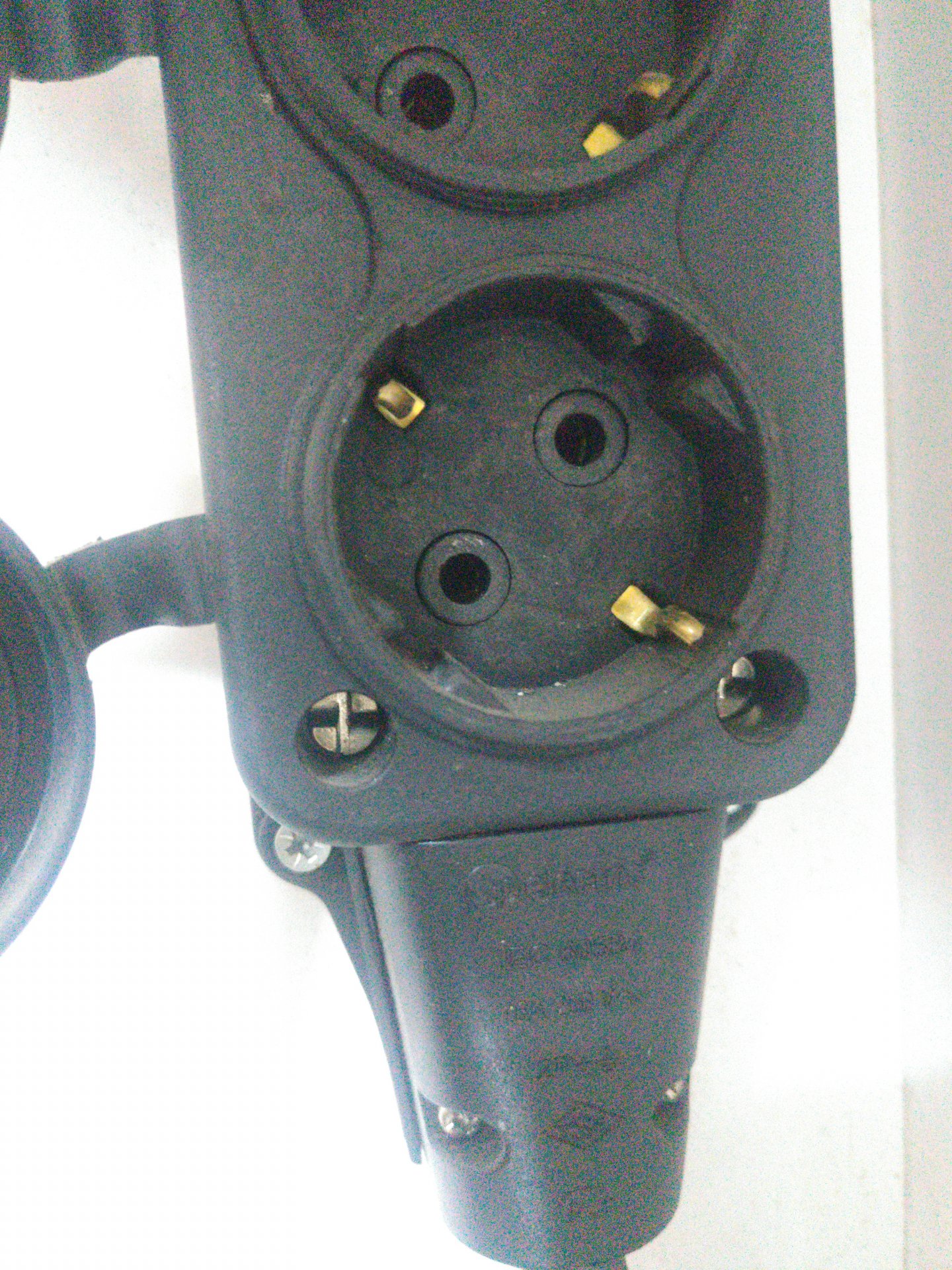

Ama her gün gözümün önünde. yerli firma 3'lü piriz üretmiş, ben düz tornavidayla sıkayım sonra kimse açamasın diyor. Öyle yüksek güvenlik gerektirecek bir şey olsa onu da anlarım ama alt tarafı 3'lü piriz la. Bu neyin egosu a...
düpedüz saygısızlık.

segman Pensesi ile açılıyor bu vidalar
Ara ara küçük ev aletlerini tamir ettiğim için iyi biliyorum hemen hemen her cihazda en az 1 tane bu tür vidalardan oluyor. Bunun yapılma sebebi yetkili servis dışında işi bilmeyenlerin müdahale etmemesi için yani tamamen duygusal :)
Ben bu tür vidaları açtığımda yerine asla takmam ya yıldız yada düz uygun vida ile değiştiririm. Genellikle özel uçlu tornavida takımı adı altında satılan ürünler yeterli gelmiyor. Geniş yelpazede bir tornavida takımına sahip olmanız gerekiyor.
Çok uğraşırsan belki. Bir derinlik var. Söküm yönünde rampa var. Benim Mevzum bir şekilde sökülebilmesi değil zaten. Neden sorusu.
Ben bu vidanın aynısını segman pensesine 4-5 dakka zımparaya yaparak BASKIYI İÇE DEĞİL DIŞA doğru uygulayarak çok rahat söktüm.
Neden konusuna gelirsek, eline tornavida alanın gözü korksun, üreten kesinlikle farkında elektrik-elektronikden biraz anlayan içeride nasıl birşey var biliyor.
Akım korumalı diye satılanların içinde 1 cam sigorta 1 varistör biraz tuzluysa birde kapasite olur.
Ama eline tornavida alıp ben böyle çok priz bağladım diyenin freni bu vida işte.
