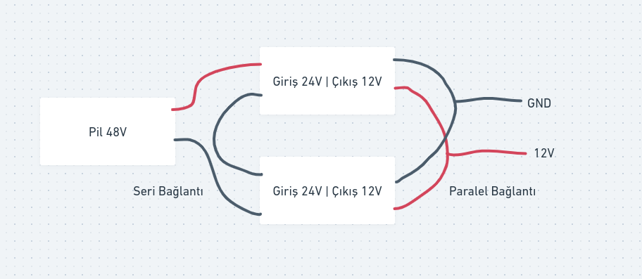

Merhaba pilim 48v ve bu büyüklükte girişi olan regülatör çok yok, ben 2 regülatörü seri bağlayarak voltaj sınırını aşmadan, aynı zamanda çıkışlarını paralel bağlayarakta yükü eşit bölerek bir kablolama yaptım bu sistem çalışır mı kullanacağım regülatörü de linkini ekledim, şimdiden teşekkür ederim

Bir kere çıkışları paralel bağlayamazsın, çünkü girişler izole değil. Çıkışları paralel bağladığın anda, alttakı regülatörün girişi ile çıkışı kısa devre oluyor.
Girişleri seri bağlamaya gelince, üstteki DC/DC converter'in artık tamamen "yüzen" bir şasesi oluyor, alttaki DC/DC converter'in de gene yüzen bir girişi oluyor. Buradaki voltajların eşit olarak bölünüp iki converter'de paylaşılacağının bir garantisi yok. O yüzden hiç bu işe girişme. İstediğin giriş voltajına sahip bir DC/DC converter bulmaya çalış.

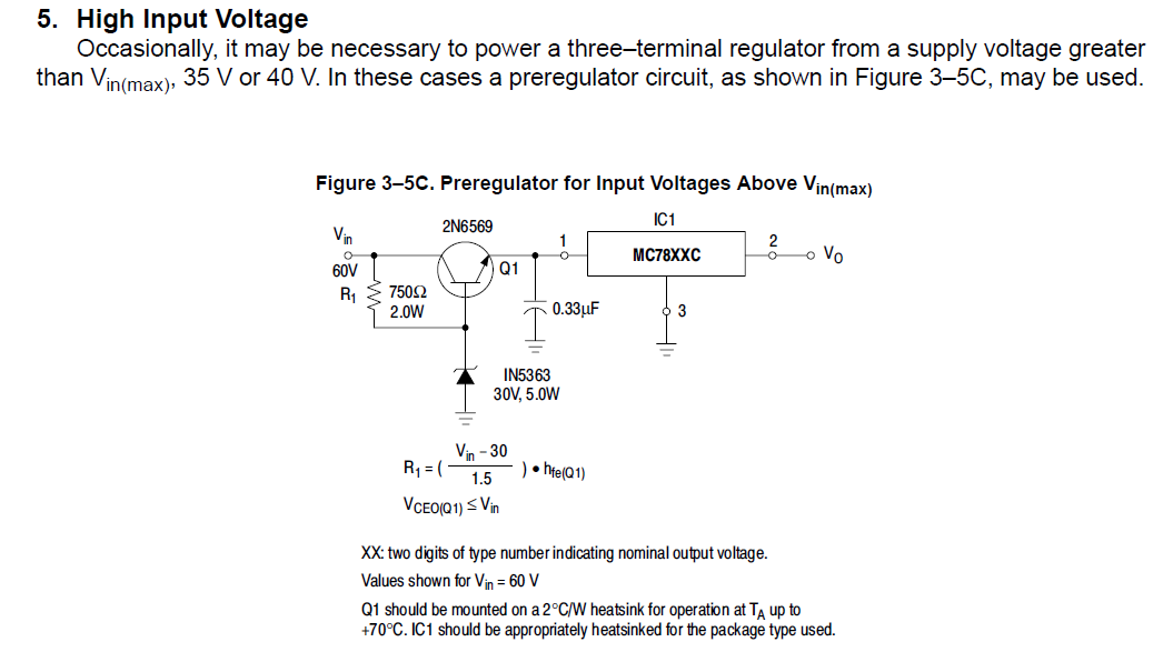

MC34063 hatırladığım kadarıyla 45V girişe kadar dayanabiliyordu
Aşağıdaki devre 60 volt girişi uygun voltaja düşürmek için ,30 volttan daha düşük bir zener ,örneğin 15voltluk kullanırsanız regülatör girişiniz uygun değere gelmiş olur.
Transistörüde çekilecek akıma göre seçersiniz.Direncin değeride formülüde aşağıda
(Kaynak:"Linear & Switching Voltage Regulator Handbook" OnSemiconductor /Feb2002 Rev.4 Sayfa :24)

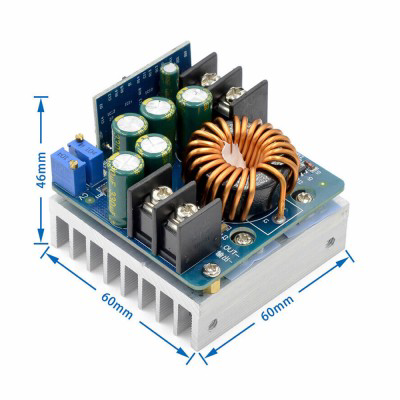

Bu ürün işinizi görecektir ama biraz tuzlu

tuzlu ve bundan sağ sinyale sol sinyale ve stopa olmak üzere 3 tane koymam gerekecek, sinyallere direk 48v gidiyor çünkü

benim bataryam tam şarjda 54.6volta çıkıyor bu ürün 54.6volt destekler mi, çok güzel ürünmüş
