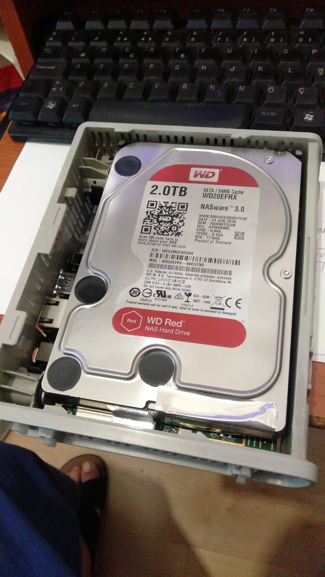

Biryerden elime 2TB WD mycloud tek diskli NAS aleti geçti.
Kaba bir kitaplık gibi bişey.
Uğraşmaya değermi bilemedim.
HDD ölmüş.
SSH Raporu şöyle:
İçinde tek WD RED / RED Plus 2TB (WD20EFZX / WD20EFRX / WD20EFAX) war.
Üstelikte firmware diskin içine gömülü.
WD sanırım artık destek te wermiyor.
Ne dersiniz yeni bir hard disk alıp denesemmi?
HDD ölmüş.
SSH Raporu şöyle:

SMART overall-health self-assessment test result: FAILED!
Drive failure expected in less than 24 hours. SAVE ALL DATA.

5 Reallocated_Sector_Ct 0x0033 133 133 140 Pre-fail Always FAILING_NOW 1971
