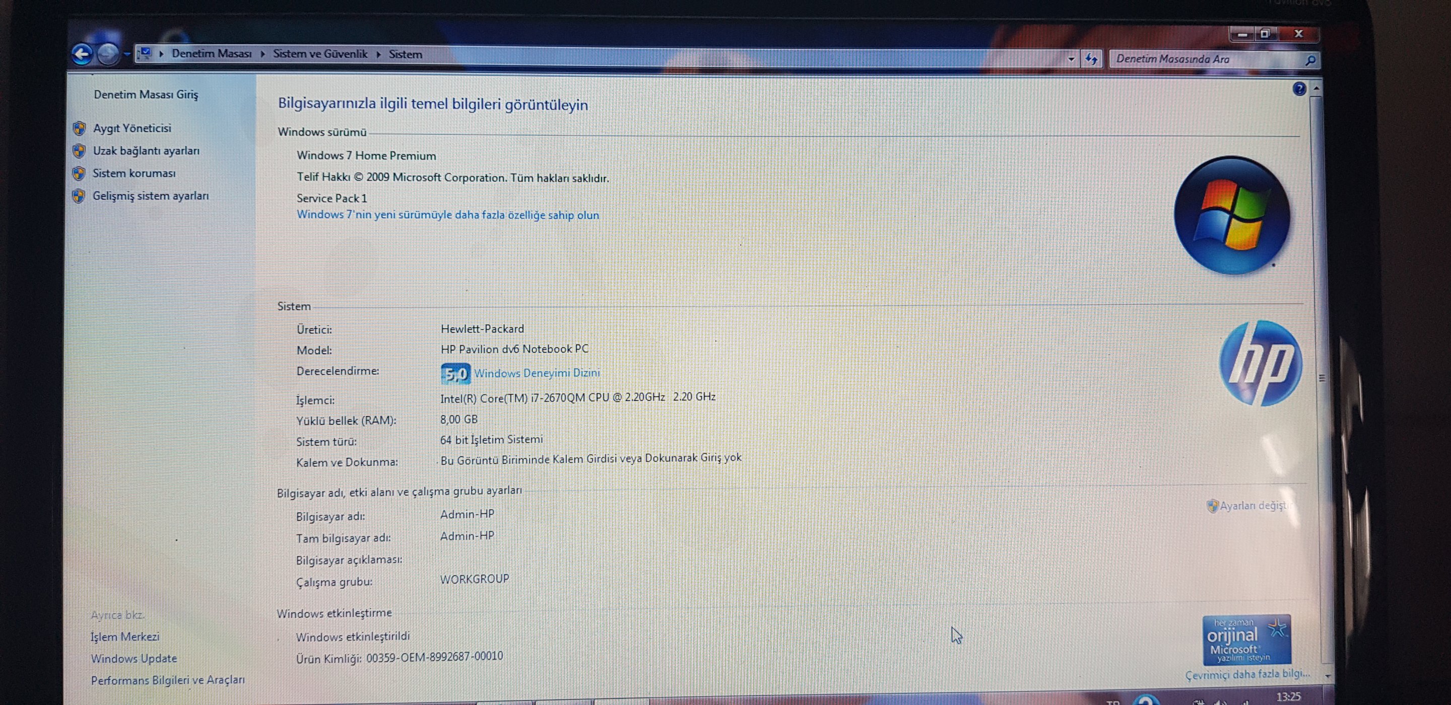

Herkese merhaba, Uzun yıllardır ekranı kırık olarak duran HP Pavilion dv6 laptopum vardı.
Geçen ay ekran satın alıp değiştirdim. Laptop şu an sorunsuz çalışıyor. Ama benim bir sorunum var o da şu bu laptop da win 7 home Premium sürümü var. Bunu bir servise götürsem win 11 sürümünü yükleyebilirlermi ? Yüklendiğinde interneti yavaşlarmı ? Ve win 11 olduğunda Freecad’i yüklemek istiyorum, bu proğram düzgün ve normal hızında çalışırmı ? Maalesef ki Freecad win 11 den daha alt sürümlere yüklenemiyor.
Kendi kendime win 11 nasıl yüklerim diye Youtube’da birkaç win 11 yükleme videosu seyrettim, anlatımlarında yüklemeyi basit gösteriyorlar. Ama yapabilirmiyim bilmiyorum

44304 eklentisine bak
Yeni windows11 ürün kodu alman lazım.
Wİndows 7 den yükseltme yapılamıyor.
Windows 11 çalışır. Yüklemesi basitte formatı temiz atman lazım.
Gpt ise efi ile microsoft diye tam adını unuttum küçük gizli bölümler var onlarıda temizlemek lazım.
mbr olunca gene gizli boot bölümü var.
Bunlar olmazsa linux yükleyebilirsin.

Windows 11 in donanim gereksinimleri farklı. Üzerinde TPU denen bir hardware biriminin olduğu anakartlarda çalışıyor sadece. TPU ne işe yarar dersen, bizim işimize yaramaz, Microsoft'un işine yarar. Senin bilgisayarda neler yapıp yapamayacağını daha iyi kontrol eder.
Rufus ile tpm 2.0 gereksinimleri atlatılıyor. Her bilgisayara yükleniyor w11 ama ram yüksek ve ssd olması lazım. Yoksa eziyet olabilir.

8 GB Ram Win11 için sınırda sayılır. İnternete girmek için Win7 yeterli olabilir. Sorun yaşamıyorsan hiç kurcalama. İllaki Win11 yükleyeceksen kaliteli bir SSD al. (Samsung evo gibi) Yoksa çok hantallaşabilir. Ram yükseltme yapabiliyorsan yap.
Ayrıca yükleme sonrası Win11'de sürücü hatalarıyla karşılaşabilirsin.
Windows masaüstündeki Bilgisayar özelliklerinden donanımsal yapısını görebilirsin.
Özel bir ekran kartı ve özel UEFİ destekli bir işlemci serisinden eskisini kabul etmez windows 11.

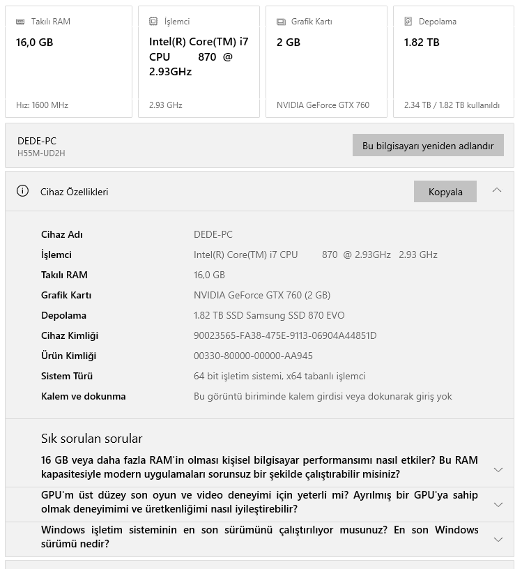

Mesela bu benim masa üstü sistemim.
Buna kurulamıyormuş.
Cevaplar için tekrar teşekkür ederim. Yazılardan anladığım laptopu her hangi bir bilgisayar servisine götürmemin bir mantığı yok. Çünkü win 11 için donanımda yetersizlikler ve uyumsuzluklar var. Serviste win 11 yüklense bile sorun çıktıkca ki bu durumda çıkma olasılığı çok yüksek o sebepten her sefer servise gitmeye hiç gerek yok.
Esasında bende win7 sürümünü kullanan başka bir laptop daha var ve bu laptopta 5 veya 6 senedir Freecad programı zaten yüklü ve sorunsuz şekilde çalışıyor. Fakat freecad 0.21 versiyonu dahil win7 ye rahatça yüklenirken daha sonra cıkan 1.0 versiyonuna geçtiğinde bu yeni versiyon sadece win 11 sürümünde yükleniyor. Sebebide her halde win 11 den önçeki versiyonların geleçek olan güncellemeleri otomatik olarak alamayacak olması.
Bende win 7'ye nasıl 1.0 versiyonunu yükleyebileçeğimi bulmak için freecad forumuna yazdım ve bir üye bana yol gösterdi.
O üyenin anlattığı şekilde yapınca win 11 den başka bir sürüme yüklenemeyen freecad 1.0 versiyonunu win7 ye yüklemeyi başardım ve şu ana kadar da proğram sorunsuz çalışıyor.
Bende şimdi madem bu laptopta win 11 yüklemesi sorun çıkartacak, o zaman diğer laptopta yaptığım tüm işlemleri bu laptoptada yapıcam ve win 7 altında freecad 1.0 versiyonunu çalıştıracam.

Benim amacım yıllardır ekranı kırık vaziyette duran ve geçen ay yeni bir ekran alıp çalışır hale getirdiğim hp laptopuma win 11 sürümünü yüklemek ve böylece Freecad'in son sürümü 1.0'ı ve daha sonra cıkacak yeni sürümleri direkt sorunsuzca indirip proğramı kullanmaktı. Win 10 yüklesem değişen bir şey olmayacak yine freecad'in 1.0 ve sonraki sürümlerini direkt indiremiyecem. Bu durumda laptopun şu anki win 7 sürümünde kalması daha iyi çünkü win 7'de freecad 1.0'ı nasıl yükleyeçeğimi calıştırabileçeğimi biliyorum.
Üstte yazdığım konuda anlattığım gibi diğer laptopumda yine win 7 kurulu ve Freecad 1.0 yüklü ve sorunsuz çalışıyor.
FreeCad'in kendi sitesindeki bilgi... FreeCAD 1.0.2 için,
Notes for Windows users
  • The following Windows versions are supported: 64-bit 8/10/11.
Windows 7 makinanıza Windows 8.1 kurun/kurdurun. Windows 8.1'de, makinanızın Windows 7 aygıt sürücülerinin büyük kısmını kullanırsınız. 4-5 yıl kadar Windows 8.1 kullandım, bana göre performans bakımından aynı makinada çalışmış Windows 7'den daha performanslı idi.

Yazdıklarınızı okuyunca anlattığınız işlemleri çok zorlanmadan yapabileceğim kanısına vardım. En az 32 yada 64 GB usb bellek birde 256 veya 512 ssd (tabiki samsung) almak ve tüm bu işler için zaman yaratmak. Neden olmasın..!
