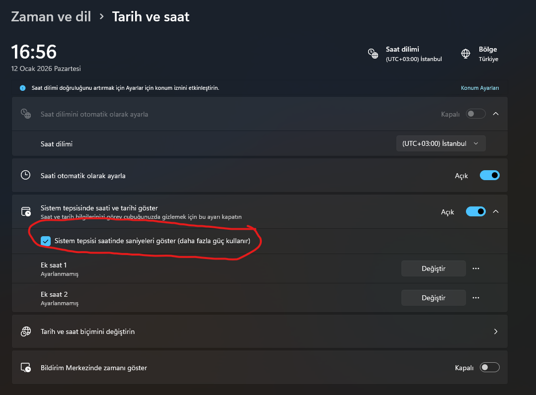

Kayıt Defteri'nde Saniye Gösterme Ayarı​
Adım 1: Kayıt Defteri Düzenleyicisini Açın​
  1. Windows tuşu + R kombinasyonuna basın.
  2. Açılan "Çalıştır" penceresine regedit yazın ve Enter tuşuna basın.
Adım 2: İlgili Yolu Bulun​
  • Aşağıdaki yolda gezin:
    • HKEY_CURRENT_USER\Software\Microsoft\Windows\CurrentVersion\Explorer\Advanced
Adım 3: Yeni DWORD Değeri Ekleyin​
  1. Sağ tıklayın ve Yeni > DWORD (32 bit) Değeri seçeneğini seçin.
  2. Değeri ShowSecondsInSystemClock olarak adlandırın ve Enter tuşuna basın.
Adım 4: Değerini Ayarlayın​
  1. Oluşturduğunuz değeri çift tıklayın.
  2. Değer verilerini 1 olarak girin ve Tamam'ı tıklatın.
Adım 5: Değişiklikleri Uygulayın​
  • Kayıt Defteri Düzenleyicisi'ni kapatın. Değişikliklerin geçerli olması için oturumunuzu kapatıp tekrar açmanız gerekecek.
Linuxda saniye çıkıyor. Windowsda ayarlayamıyordum. Yapay zekaya sordum böyle yazdı şimdi saniye çıkıyor.
Daha önce defalarca araştırdığımda saniye gösterilmesini microsoft kaldırdı. Çıkmaz deniliyordu. :)

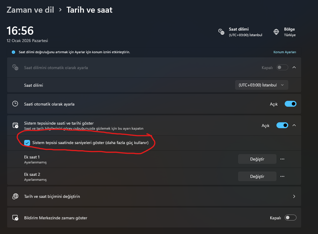

Böyle birşey görev çubuğu ayarlarında ya da tarih saat ayarlarında olması lazımdı. Ben direkt ayarlardan açmıştım kayıt defteri ile uğraşmadım.
Burada mevcut. Kayıt defteri ile uğraşmak istemeyenler için burası da kullanılabilir. Yapay zeka sol eliyle sağ kulağını kaşımış :)

Nasıl Açılır?Windows 11'de saniyeleri görmek için: Ayarlar > Kişiselleştirme > Görev Çubuğu > Görev Çubuğu Davranışları yolunu izleyerek "Sistem tepsisi saatinde saniyeleri göster" seçeneğini aktif edebilirsiniz.
