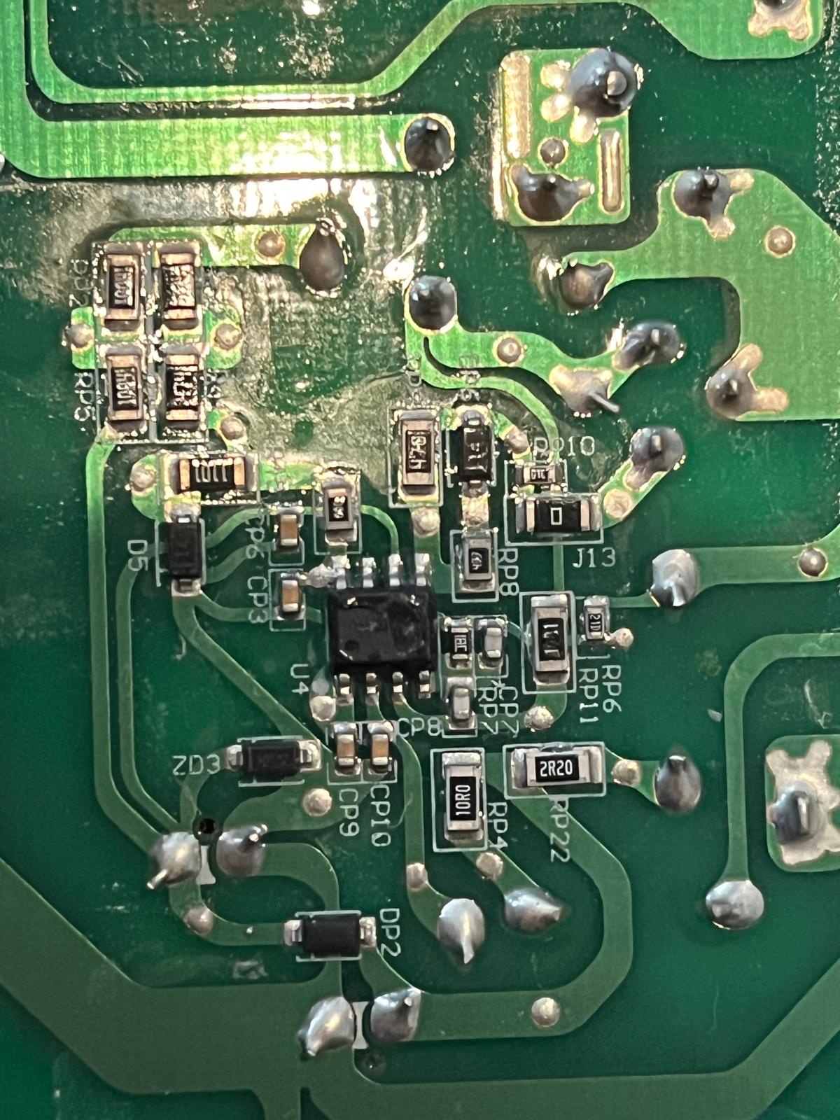

Şarj cihazım bugün prize takınca ışıkları yandıktan sonra bozuldu, içini açıp baktım entegre patlamış ve üstündeki yazı okunmuyor elinde aynı cihazdan olan varsa bakabilir mi?
*Patlayan parça Flyback devresinin pwm kontrol entegresi (U4)

CA888 modülü alıp taktım çalışıyor ama batarya takınca 2 kez yeşil ışığı(şarj ettiğini belirtiyor) yanıyor sonra 1 kez kırmızı(güç olduğunu belli ediyor) yanıyor bu sürekli tekrar ediyor, sanki akım korumasına giriyor. Üstündeki entegre @frmman attığı siteden ve üstünden okuyabildiğim kadarıyla OB2202CPA. Bu entegreyi de alıp denemeyi düşünüyorum.
Tam resimdeki gibi taktın değil mi?
CA888 modülden birçok şarj cihazına taktım ve sorun olmadı.
Evet aynı şekilde bağladım. Voltajları ölçtüğümde batarya yokken 17.54VDC gözüküyor, bataryayı takınca 17.54VDC 23VDC ye çıkıyor sonra tekrar 17.54VDC oluyor.
