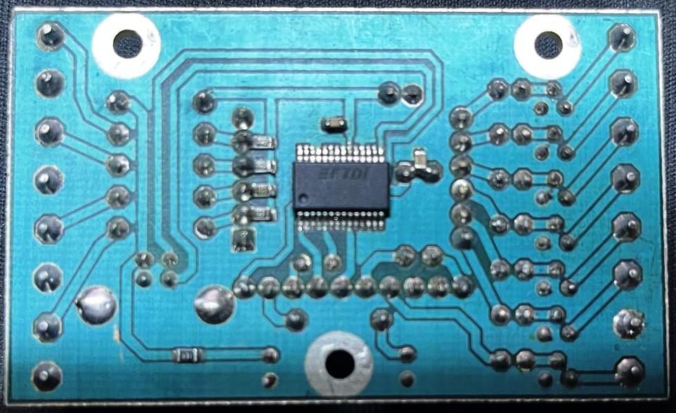

Buralarda olsa idin bakardık çaresine. :)
Ne de olsa eski zamanların hatırı var.
Tanıdık geldi mi ?
