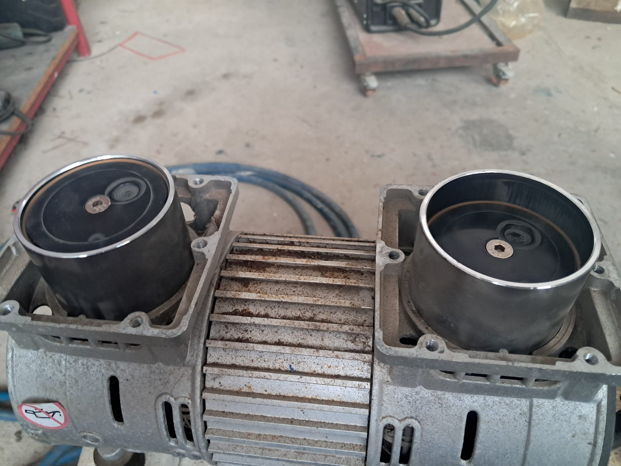

3-4 yıldır kullandığım kompresör İlk çalışmada devirlenmeyip kesikli çalışmaya başladı. Ben kondansatörden olduğunu düşünüp onu yeniledim. sonuç değişmedi.

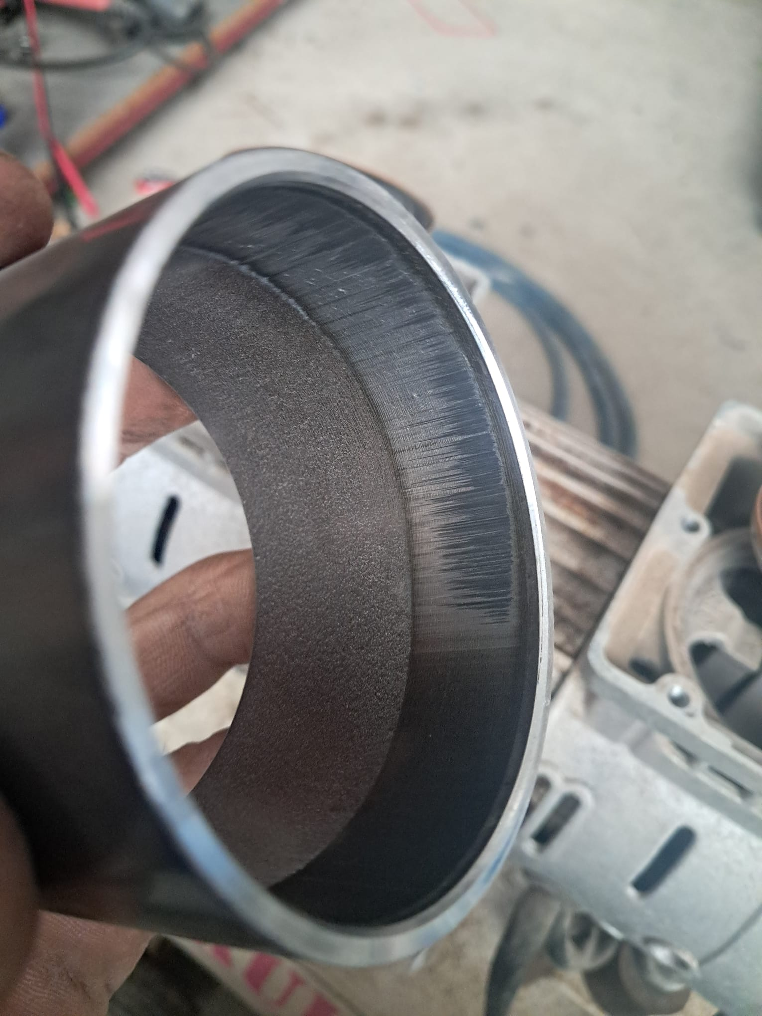

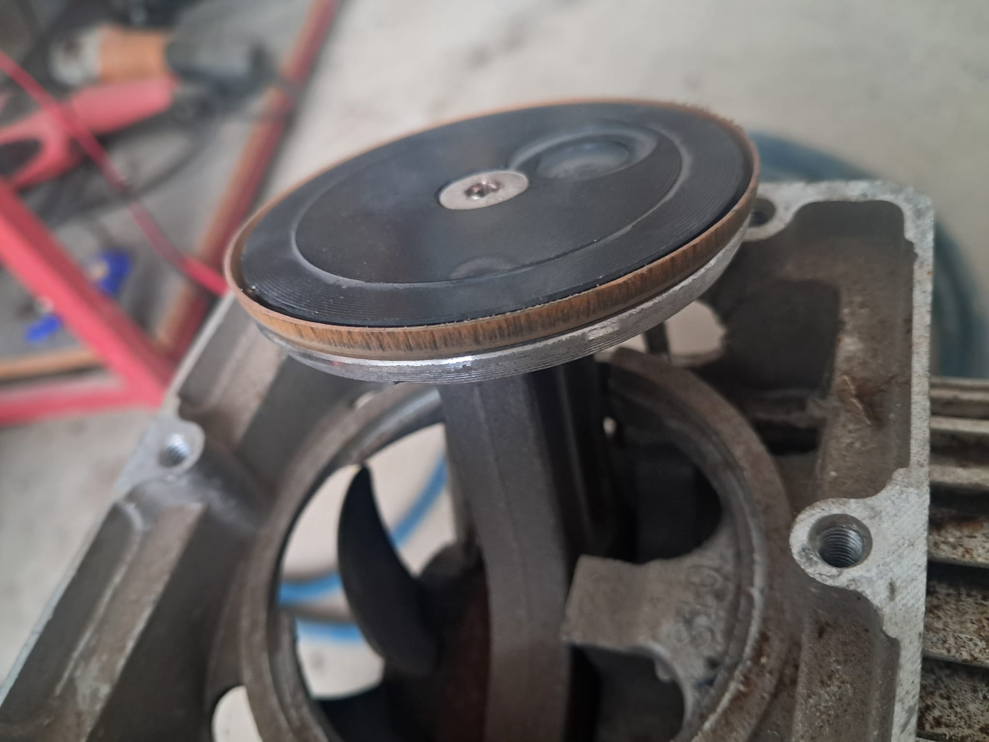

Sıkışma olduğunu düşünüp havayı boşalttım ve yüksüz çalıştırdım. ozaman çalıştı ama devir düşük ve güçsüzdü. Arızayı ararken silindirleri de söktüm. Çok basit yapılmış ve yenilenmesi kolay bir şey yapmışlar.
Silindir ve sekman aşınınca ikisini de değiştirmek çok kolay. Pazarda bulunsa çok iyi olurdu. Silindirin durumunu görünce yeni alacağım kompresörün silindirlerini ve sekmanlarını her yıl 90 derece çevirmeyi düşünüyorum. silindirin sadece 150 derecelik bir kısmı aşınmış.
