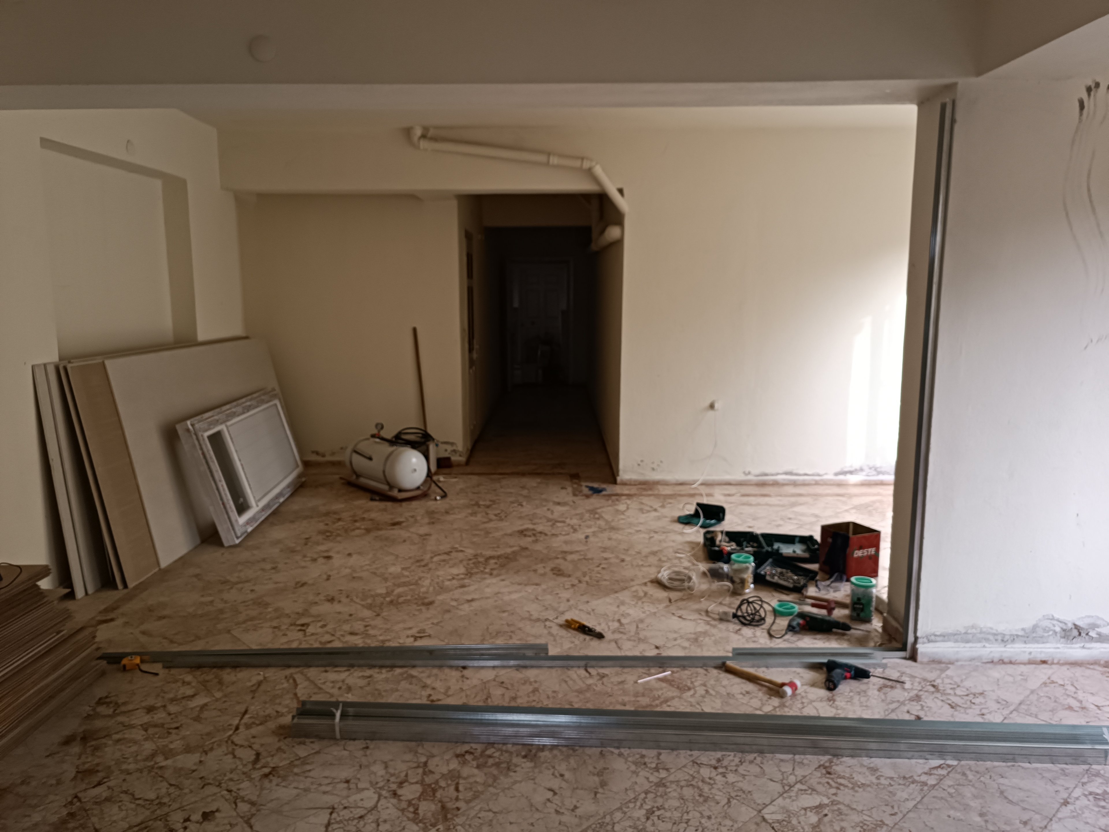

Burayı su mu basmış, temelden rutubet mi çekiyor? Duvar diplerindeki ufalanan yerlere bir çözüm bulmak lazım. Pencerelerin altı sıkıntı değil, belli ki pencereden su sızmış kolay halledilir ama iç duvardaki dipler hayra alamet değil.
Eğer ufalanıyorsa sağlam yerine kadar döküp tamir etmek iyi olur. Bunun için parça yerlere de hazır tamir harçları kullanın. İçinde elyaf oluyor ve çok sağlam oluyor. Ben bir hata yapıp üstünkörü sıva tamiratının üstüne boyaya giriştim. Boya yaparken fırçaya ve ruloya bulaştı zayıf sıvalı yerler. Paşa paşa baştan sıva tamiratı yaptım sonra :).

Abi ustam yok. Usta da, amele de benim.
Sıva alçısı almıştım ama çok uygun değülmiş. Bugün apartmandakilerden biri de uyardı.

Alçı rutubetli yerde hiç tutmuyor, tutsa bile ömrü aşırı kısa oluyor kullanmayın, işlemesi çok kolay ama sonra oişman eder adamı. Dış kapının yanından uzanan duvardaki rutubet, duvar dibindeki yürüyüş yolundan geliyor gibi görünüyor. Buranın dışına da işlem yapmak gerekebilir. Bu yolda çok kırık çatlak varsa düzgünce tamir etmeli. Havalar da soğudu çimento işi dışarda iyi olmayabilir. Yaza doğru el atarsınız.
Abi depo sıcak oluyor. Sabah dışarısı 2°C civarında iken içerisi 15°C üstünde idi.
Su alan yerler tamir edilmiş. Artık nem diye bir sıkıntı yok ama gördükleriniz geçmişin izleri.
