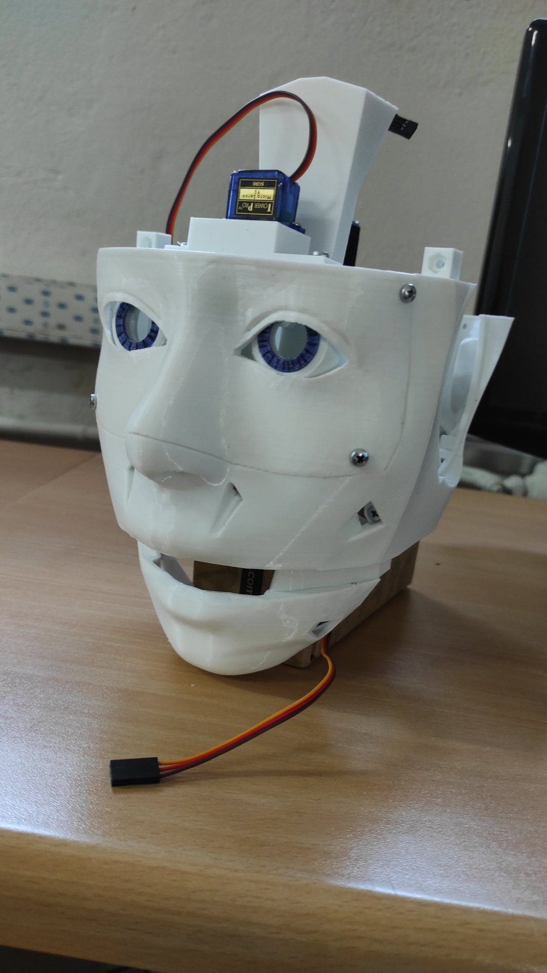

Hayati konuşmaya başladı ama şimdilik bayan sesi ile konuşuyor. Erkek sesi yapabilirsem daha iyi olacak.
Hayati şimdilik iki tarafa da yakın.

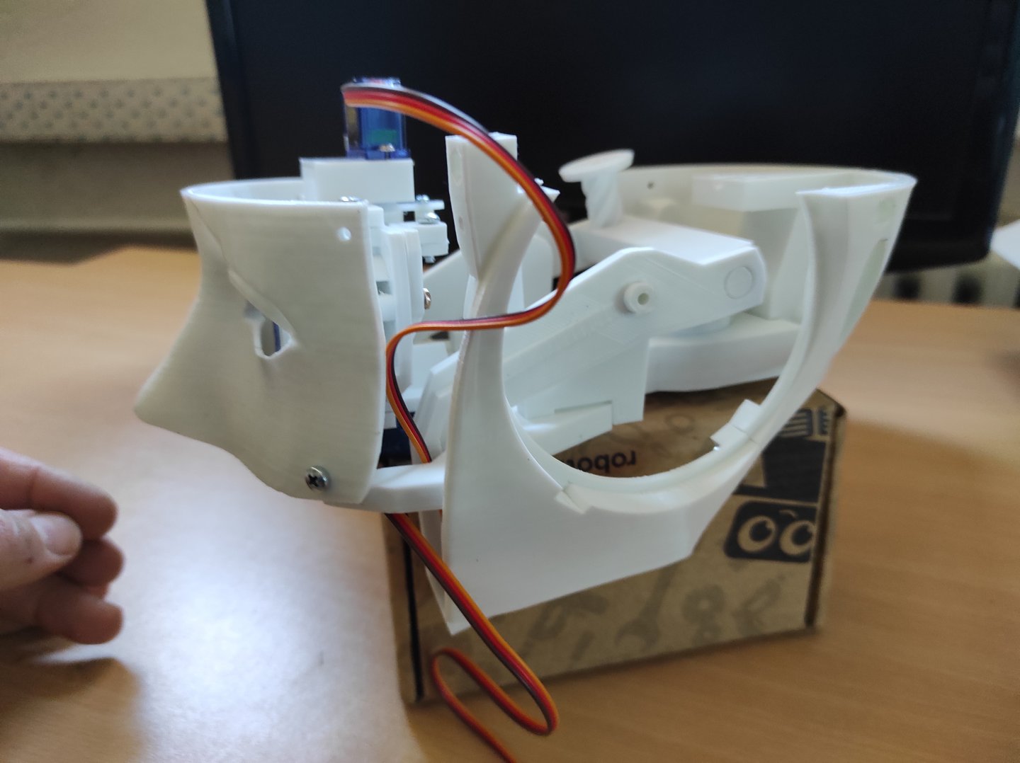

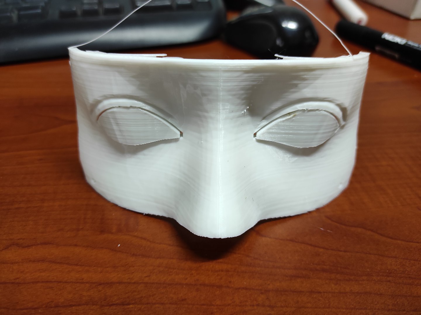

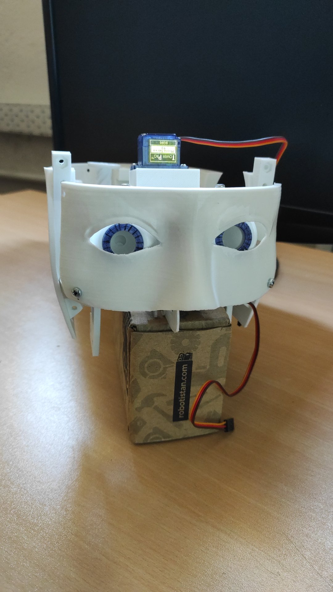

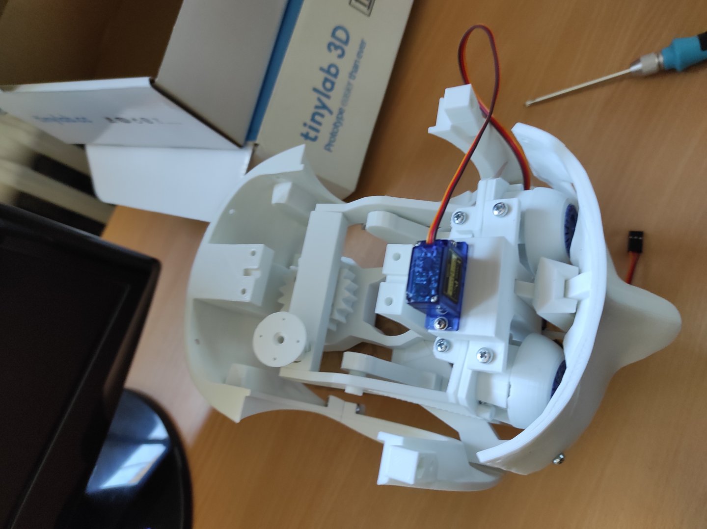

inmoov.fr isimli bir site var. Gael Langevin isimli bir mühendis insan vücudunun bir prototipini çizmiş ve kol, el, gözler, çene gibi kısımları motorize hale getirmiş. Bütün parçaların stl dosyası ve kurulum püf noktaları açıklanmış. Yaz başında sağ eli basmıştım. Şimdi kafa kısmını basıyorum. 7-8 parça kaldı.
Boynu hareket ettiren motor dışında servo motorlar çok pahalı değil. Boyun servosu Türk bir sitede 1080₺ fiyatla satışta.

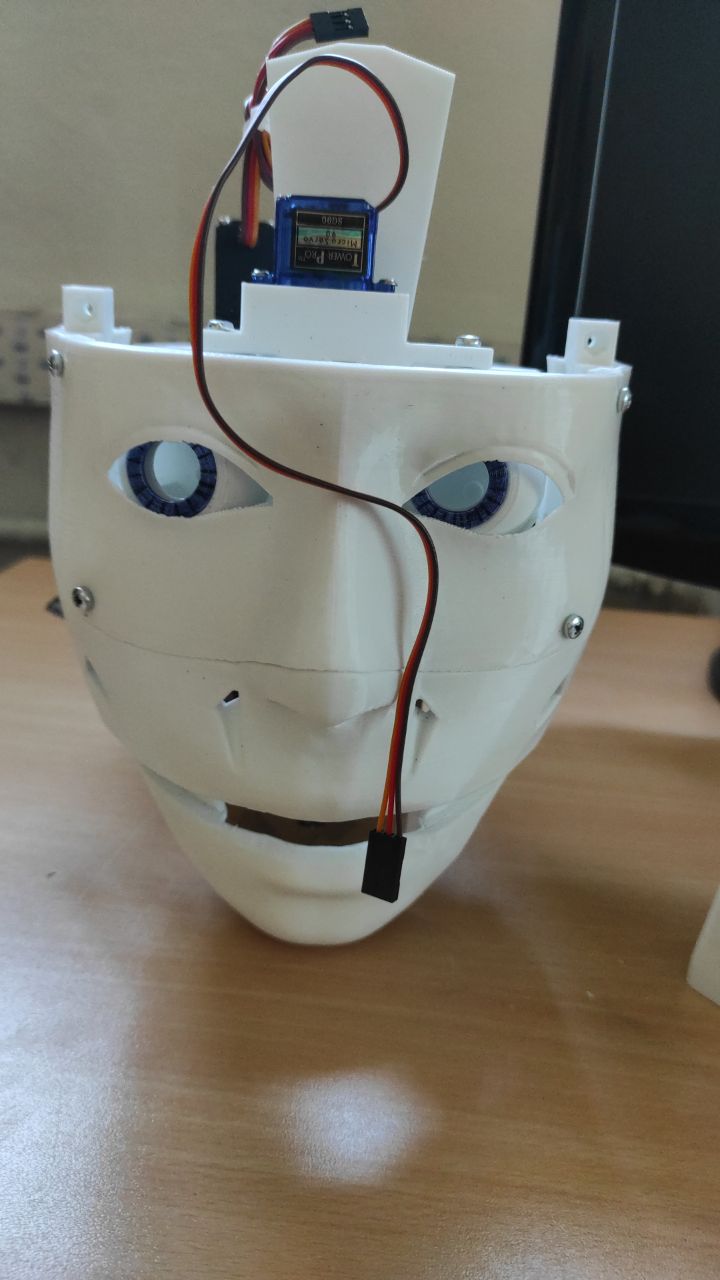

Ayrıyeten gözlerinin içine Microsoft Lifecam 3000 web kamera devresi tam oturuyor. Görüntü işleme de yapılabilecek.
Bugün texti sese çevirme kütüphanesi ile birkaç ses denemesi yaptım. Ses sahibinin bayan olması dışında pürüz yok. İnşallah yakın zamanda Hayati konuşup görebilecek.

Gelişmeleri burdan paylaşacağım.
