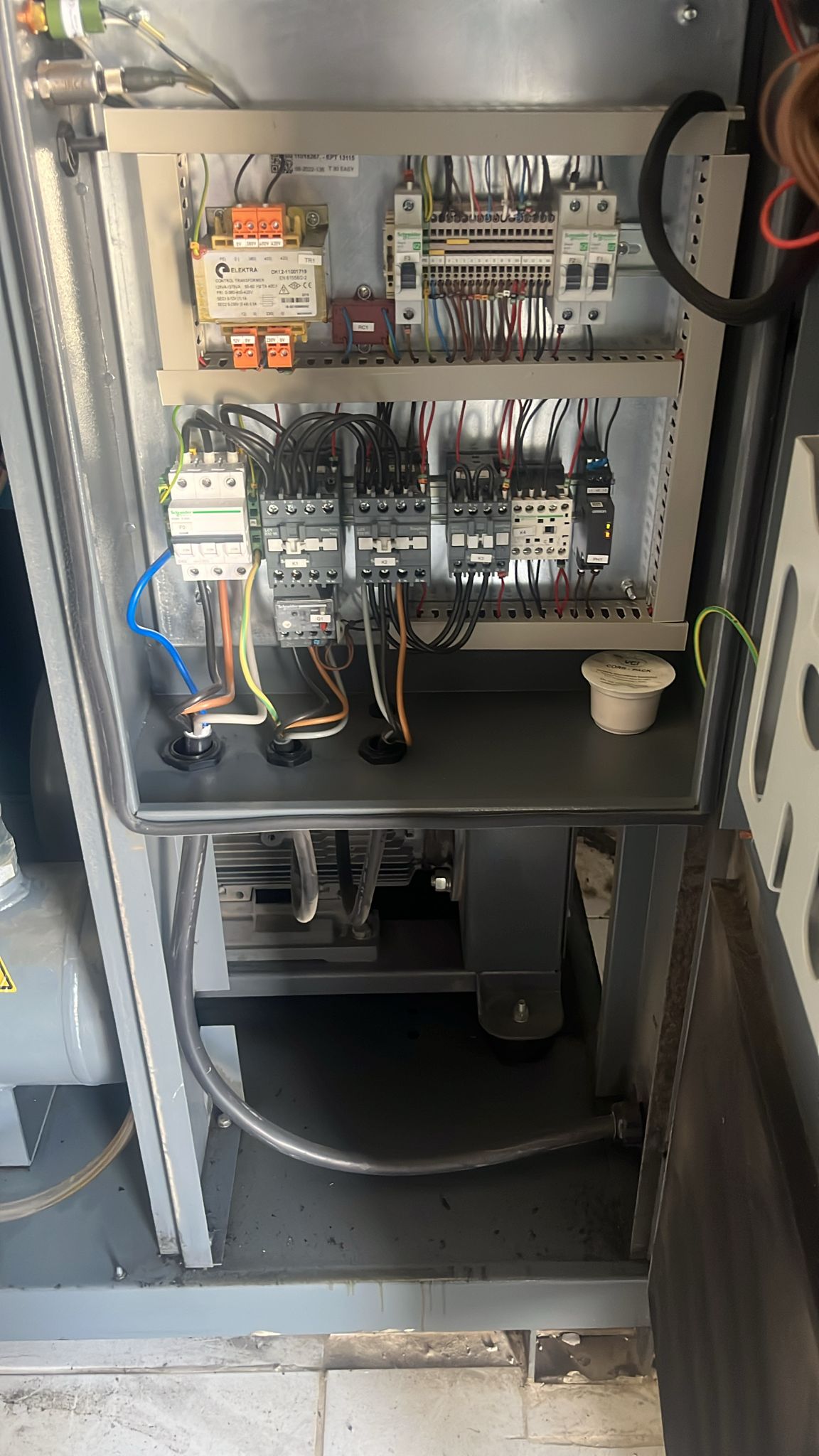

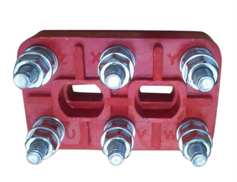

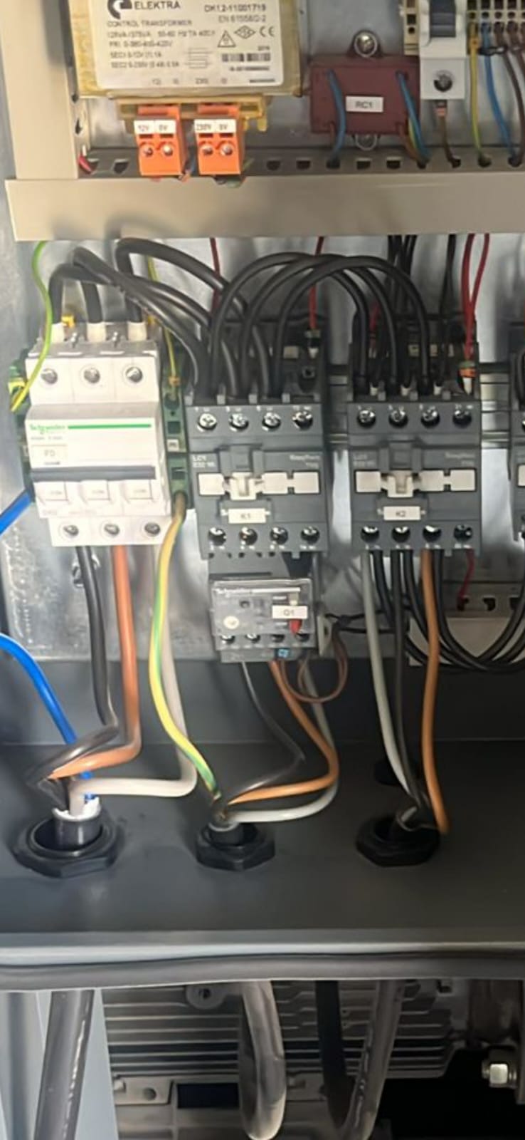

Peki üç fazlı asenkron motorlarda 6 terminalin bir standart dizilişi var mı? Veya var, ama Türkiye'de standartlara uyulduğuna güvenmemek lazım diye mi düşüneceğiz. Hani adamın panoda mavi kabloyu faza, kahverengiyi nötr'e bağlaması gibi.
Uretim standardinda trifaze asenkron motor için sargı uçları dizilimi 3 uç yukarıda U V W, 3 uç aşağıda Z X Y şeklinde olup sargı bobin uçları U-X, V-Y, W-Z şeklindedir.
Türkiye'de buna guvenmemek diye bir şey olmaz.
Ancak bobinajdan dönen motorlarda guvensizlik olabilir, ölçümler yapılarak kullanilmasi tavsiye edilir.

var. klemensin üzerinde U1, V1, W1, U2, V2, W2 adreslemesi yazılı olarak yapılmıştır. dikkat ettiyseniz x, y veya z gibi bi tanımlamalar yok. bu tanımlar sarım (bobinaj) terminolojisinden geliyor. motor bağlantısını buna göre kurgulamak kafa karıştırmaktan başka bi iş'e yaramıyor ne yazık ki.
motor üreticileri oyuk yerleşimine göre şöyle bi sıralama yapıyor:
sargı giriş uçları: U1, V1, W1
sargı çıkış uçları: U2, V2, W2
1. sargı: U1-U2
2. sargı: V1-V2
3. sargı: W1-W2
gamak, volt, wat gibi yerli motor markaları ve avrupalı üreticilerin bağlantısı klemensle uyumludur. öyle de olabilir böyle de olabilir gibi basite alınan şeyler doğru yapıldığında motor milinin dönüş yönü bile bilinebiliyor.

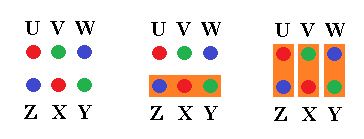

Bütün hepsinin kullanılmasını geçerli bir mantığı var. İşi sadece motor klemensine kadar olan bir kişi için UVW-XYZ isimlendirmeleri gereksiz gelebiliyor. Ama bobinaj işlerinde olmazsa olmaz genel kaideyi bozar ve işler karıştırabilir. Uygulamacı açısından 3 fazlı asenkron motorlara dışarıdan bakılınca sadece 3 adet sargının varlığı ve bu sargılara 6 adet terminal ile erişildiği gerçeği dışında başka bir veriye ihtiyaç yoktur. Fakat imalat açısından bakılınca 2,4,6 kutup gibi imalatların yanında aynı motor kafesisin farklı gerilimlerde kullanılması, işçiliği kolaylaştırma, mekanik imalatı kolaylaştırmak için iletken kesit düşürme, imalat maliyetlerini düşürme vs.. birçok değişkene bağlı olarak faz sargıları tekparça imal edilmezler. Duruma göre aynı gruptaki bazen sargılar seri bazen paralel bağlanabilmekte. Bu sebeple birinci fazdaki sargının girişi U çıkışı X olarak isimlendirilirken ikinci, üçüncü... N'inci sargısı U ve X harflerinin önüne yada arkasına numara verilerek isimlendirilir. (Not: Bu isimlendirmedeki U1 ve U2 nin terminallerdeki U1 ve U2 ile alakalı olmadığını hatırlatmakta fayda var)

Konunun başındaki ilk soruda sorulan renk kodlamasına gelince iki kodlama türü de kullanılıyor. Üçgene geçişle birlikte aynı renklerin birleştirilme türü karışıklığı önlemek için daha mantıklı geliyor bana. Diğer türlü kodlamada ise sargıların giriş çıkış uçları aynı renk grubunda oluyor. Bunun avantajı nedir diye sorduğum bir bobinajcı açıklamasına göre "diyelim ki sargının birisinde toprağa kaçak varsa hangi sargı olduğu kolayca ortaya çıkıyor". Bence bu bir avantaj değil zaten sargıda hata varsa o motor her türlü revizeye gidecek demektir. Hangi sargının sorunlu olduğunun bilinmesinin bir avantajını ben anlamlandıramadım. Zaten bobinajcı ölçerek bulabilir. Gri renkli kablolara bağlı sargıda hata var demek bence bir avantaj değil.
