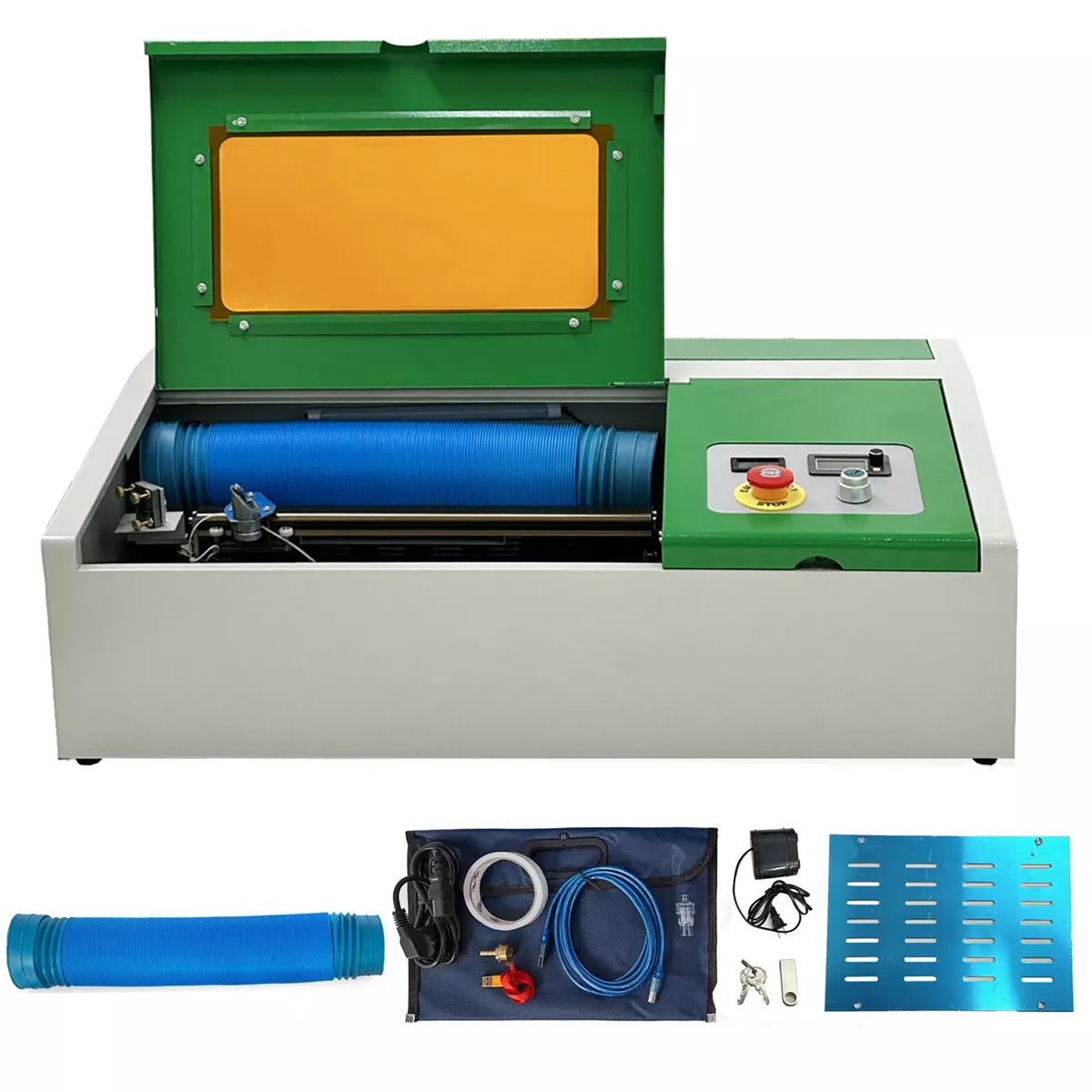

ebay.de 400 Euro gibi fiyatlara 40w CO2 makineler var.
    54.5 KB · Görüntüleme: 108

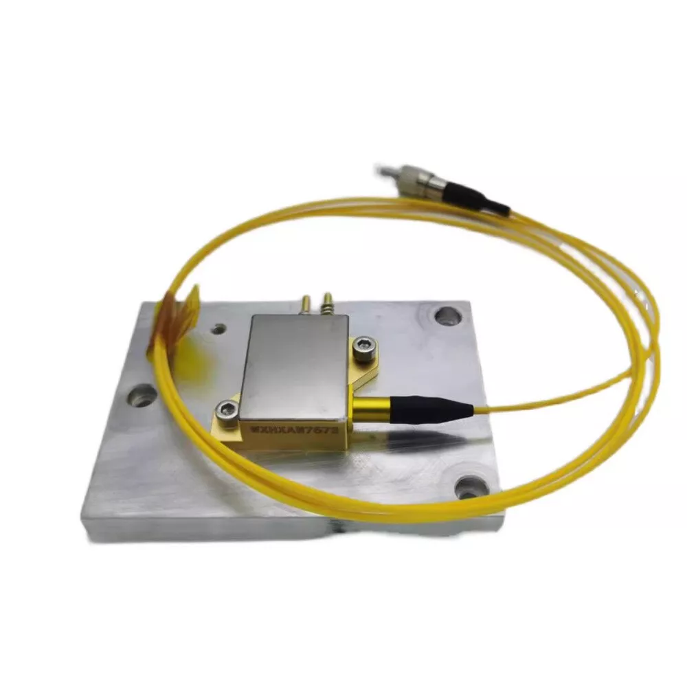

bu sadece fiber kablo akuple edilmiş lazer diyot. Bu şekilde bir cihaz geliştirmek benim bilgimi aşar. Optiği ve sürcüyü içeren hazır bir modül alırsan daha dertsiz olur.
